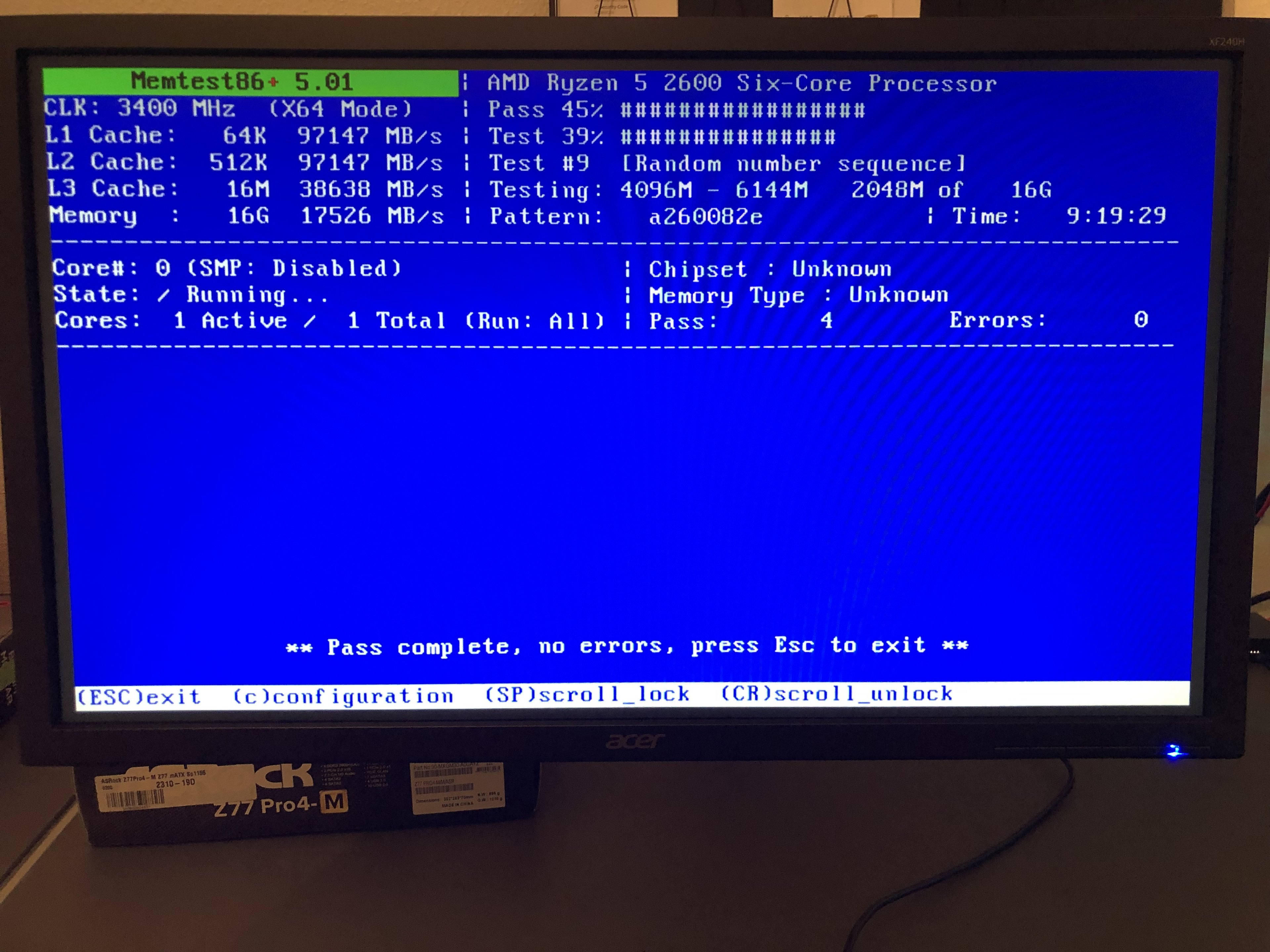

Guten morgen,
seit gestern Abend 20:30 bis jetzt ca. 5:30 lauft der Test. Ich habe nur einen Fehler gemacht. Es sind beide Rams eingesteckt - schlimm? Zweitens wieso erkennt das Programm nicht, welche Rams eingestckt sind? In diversen video tutorials konnte man immer sehen Slot 0 — Ram xy und Slot 1 — Ram xy
Ne, wenn beide eingesteckt sind und nach 9 Stunden wohl kein Fehler kam dürfte der Ram i.O. sein.
Einzeln testen hätte den Charme gehabt gleich zu wissen welcher es ist. 16Gb erkannt hat er ja.
