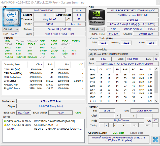

Hoffe das folgende bringt euch weiter:
Leider nicht viel .
Zumindest die HDD hat ein Warnzeichen , könnte also schon mal eine Ursache sein .

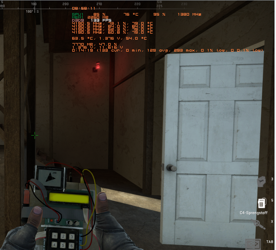

Wir brauchen Daten !!
CPU : Takt - Temperatur - Auslastung
GPU : Takt - Temperatur - Auslastung
RAM ?
Fps ?
Spiel ?
ZB so was :
Auch Bilder Vom PC könnten helfen .
Eventuell ist nur der CPU Kühler mit Staub voll. usw.....

Beim RAM steht single channel?

Problem ist das wie gesagt die Auslastung nie wirklich hoch ist. 16 GB Ram habe ich übrigens.
Außerdem passieren die FPS Drops meistens nur in "hektischen" Situationen wo viel passiert also ist so ein Screenshot im richtigen Moment aufzunehmen recht schwierig. Meine Maingames sind wie gesagt Valorant & League of Legends.
