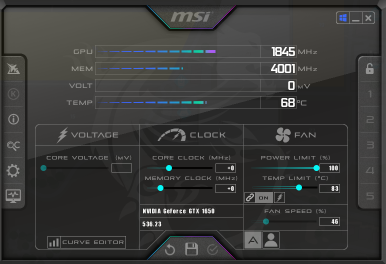

Schau dir das an, deine CPU schafft es gerade mal die 3060 zu versorgen, der Engpass ist die CPU. Siehe mal Afterburner anzeige.
GPU sollte möglichst immer auf 97 - 99% sein.
CPU ist teils schon bei über 80%

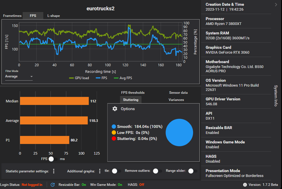

Nun mit der gtx1650 etwa 3,0tf wäre selbst die rtx3060 9,2tf ausreichend da aber explizit Euro truck sim genannt wurde dazu dass
Die cpu ist was schneller als deine aber wichtig das ist 1080p und erst gerade aus dem Firmengelände zur autobahn

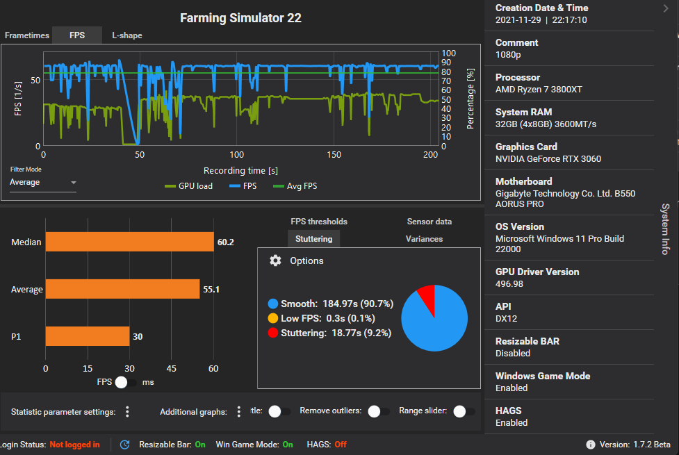

Anders sieht das bei farming sim aus nämlich so
Da sieht man das min ne rx7700xt notwendig wird aber wozu gibt es Regler
