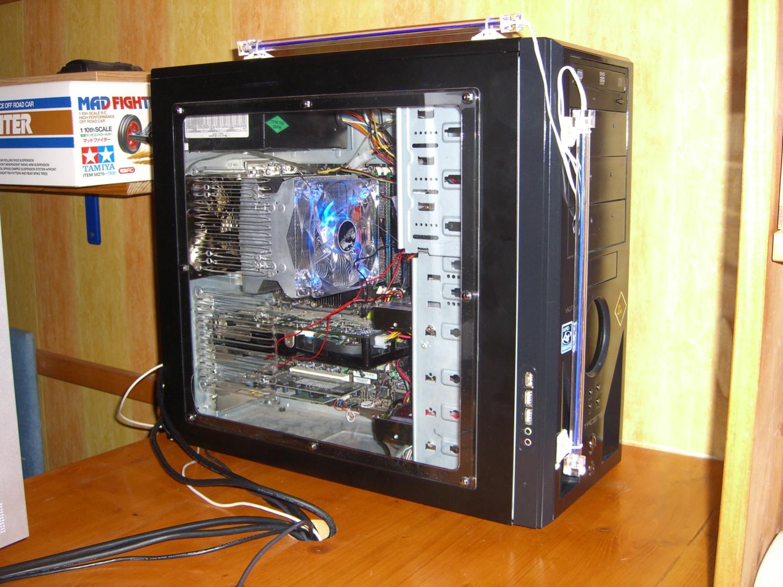

hab den ganzen Kabelbaum vom Gehäusefrontpanel rausgerissen,
das Tacens Sacita hat wohl ne eigene temperatursteuerung was den Pc abschalten lassen hat.
Na gut jedenfalls scheint problem gelöst zu sein, mein Sohnemann kann heute Abend mal sehen obs auch mit dem zocken wieder läuft
hab mal nen Foto rangehangen
Danke Reiner
