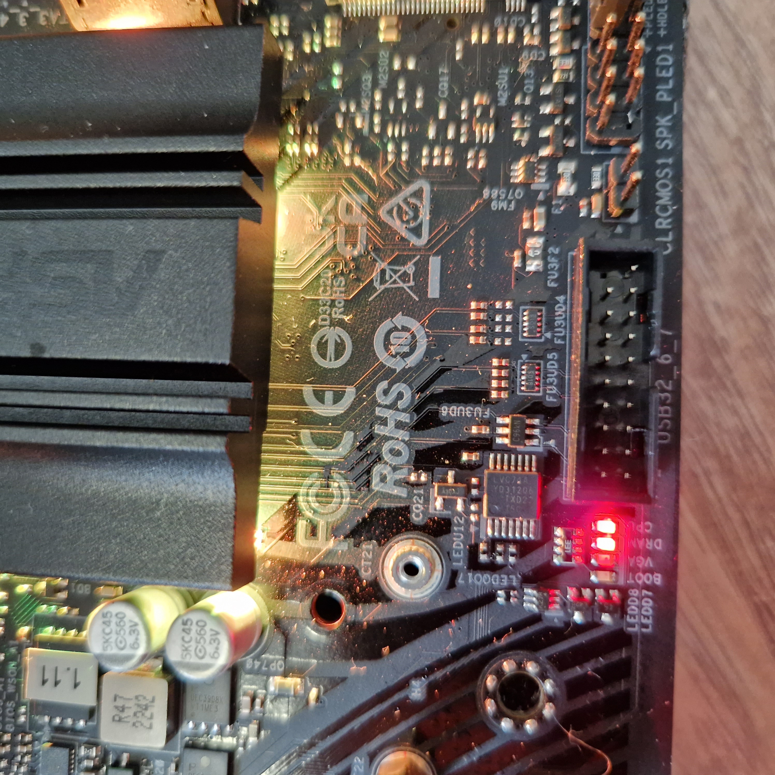

Mir fällt dabei auf, das die LED bei CPU und DRAM rot ist

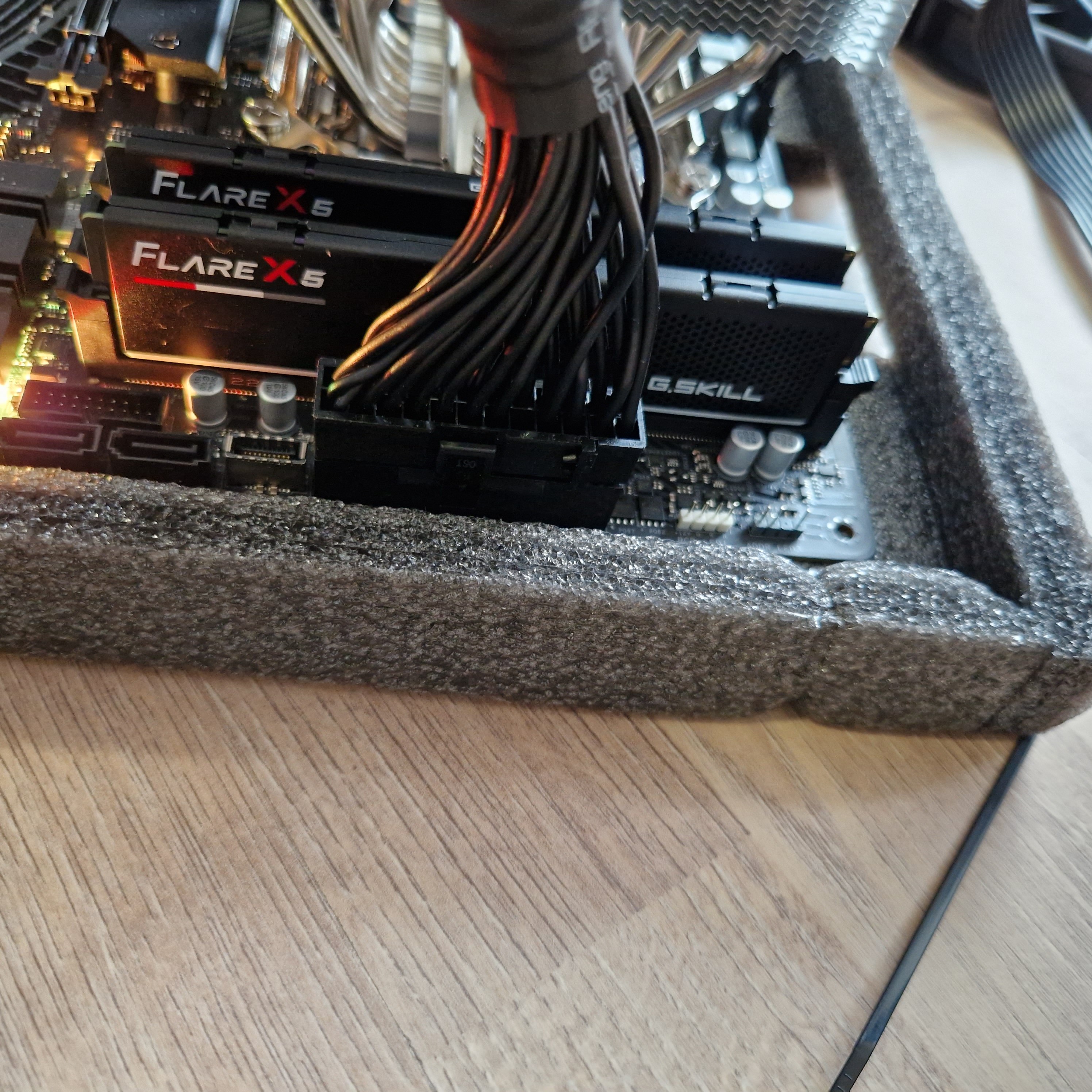

für mich sieht ATX Connector auf dem letzten Bild nicht vollständig eingerastet aus, da ist doch ein fetter Spalt rechts
Wenn das BIOS die CPU nicht erkennt ... kann es auch den RAM nicht erkennen ... Memory Controller sitzt in der CPU ... ergo BIOS update machen.

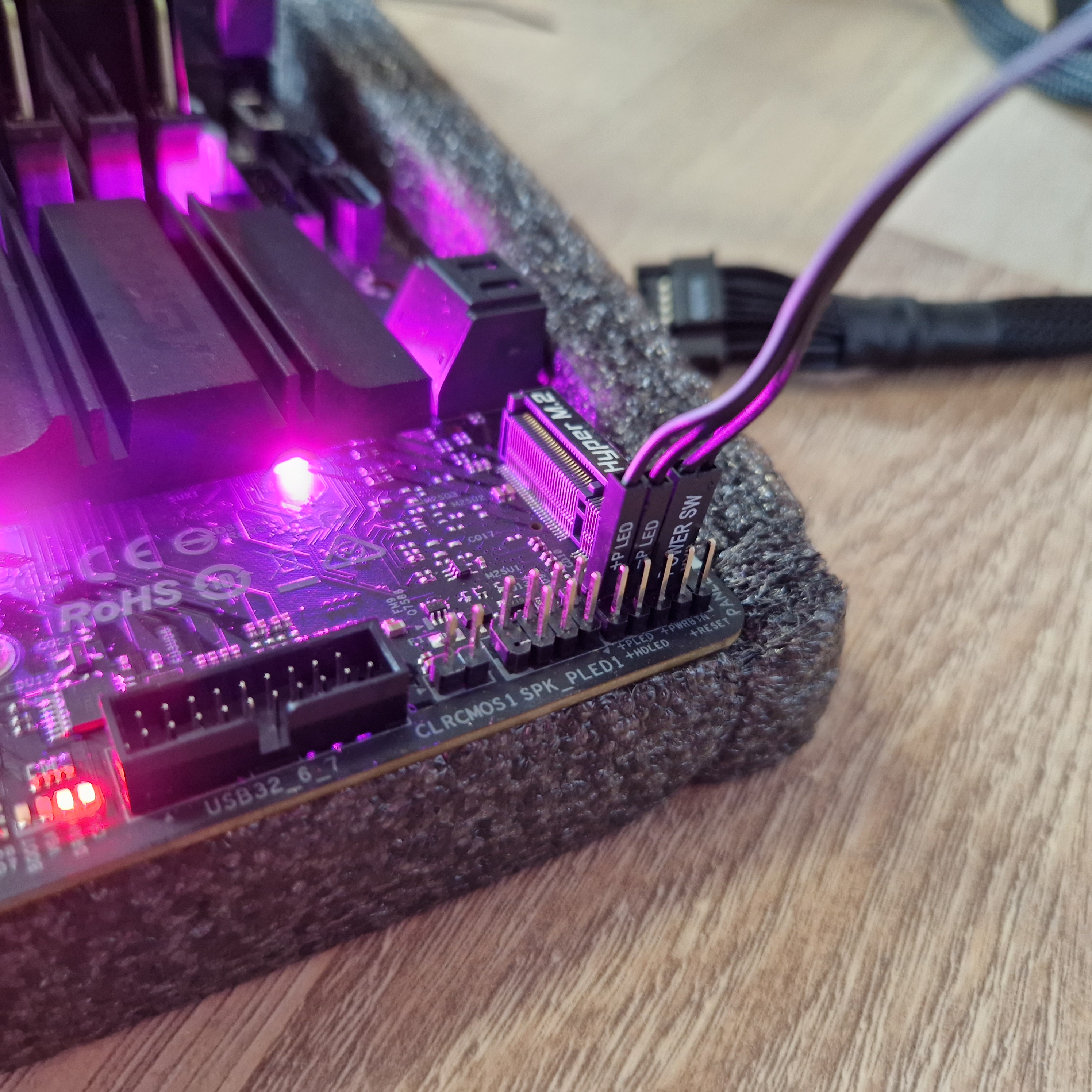

Hast du das Stromkabel für die CPU auf dem MB angeschlossen?
Reaktionen: Rexaris
Ist oben links am Board der CPU Stromstecker angeschlossen? das sieht man auf den Bildern nicht, da du nur ein kleinen Teil fotografiert hast
