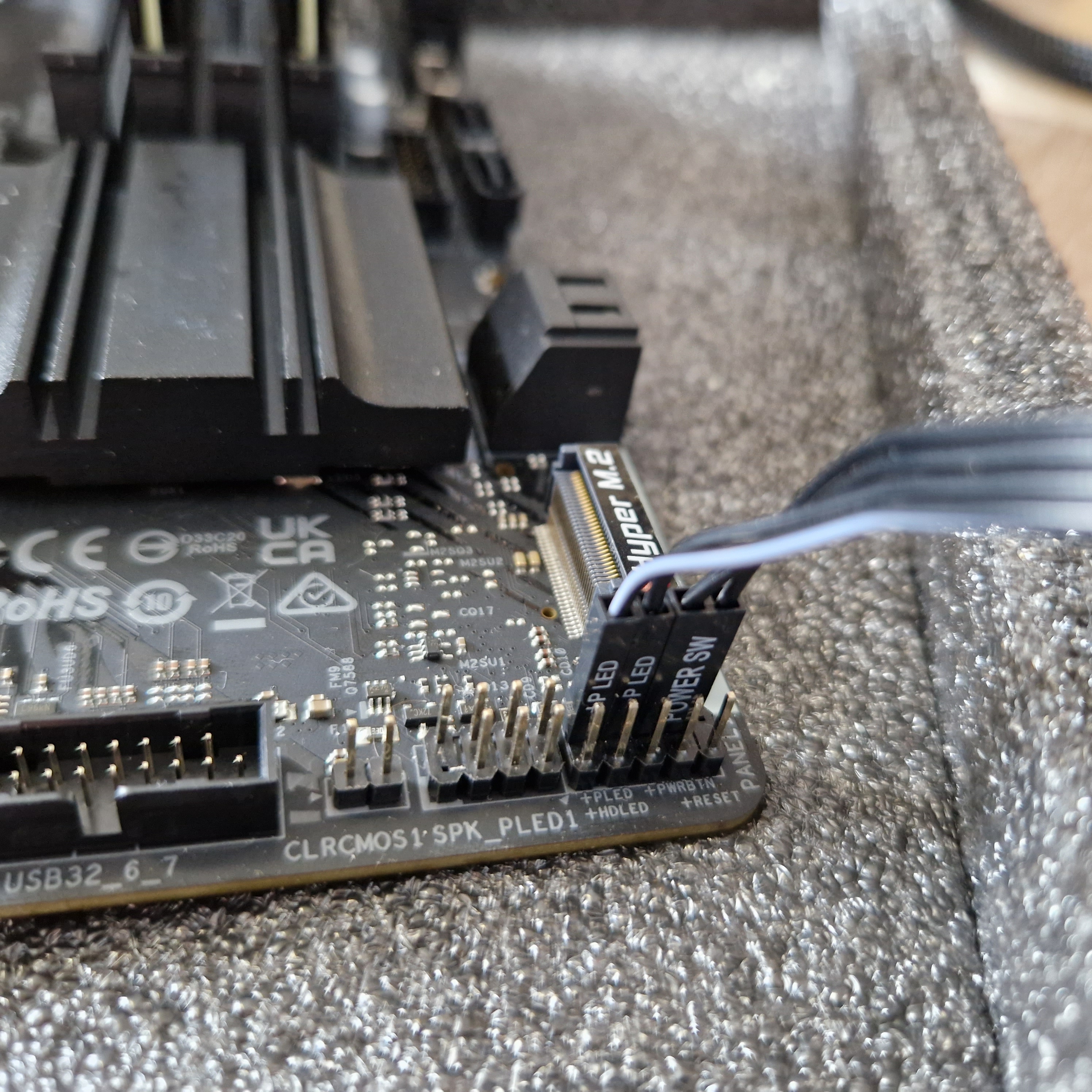

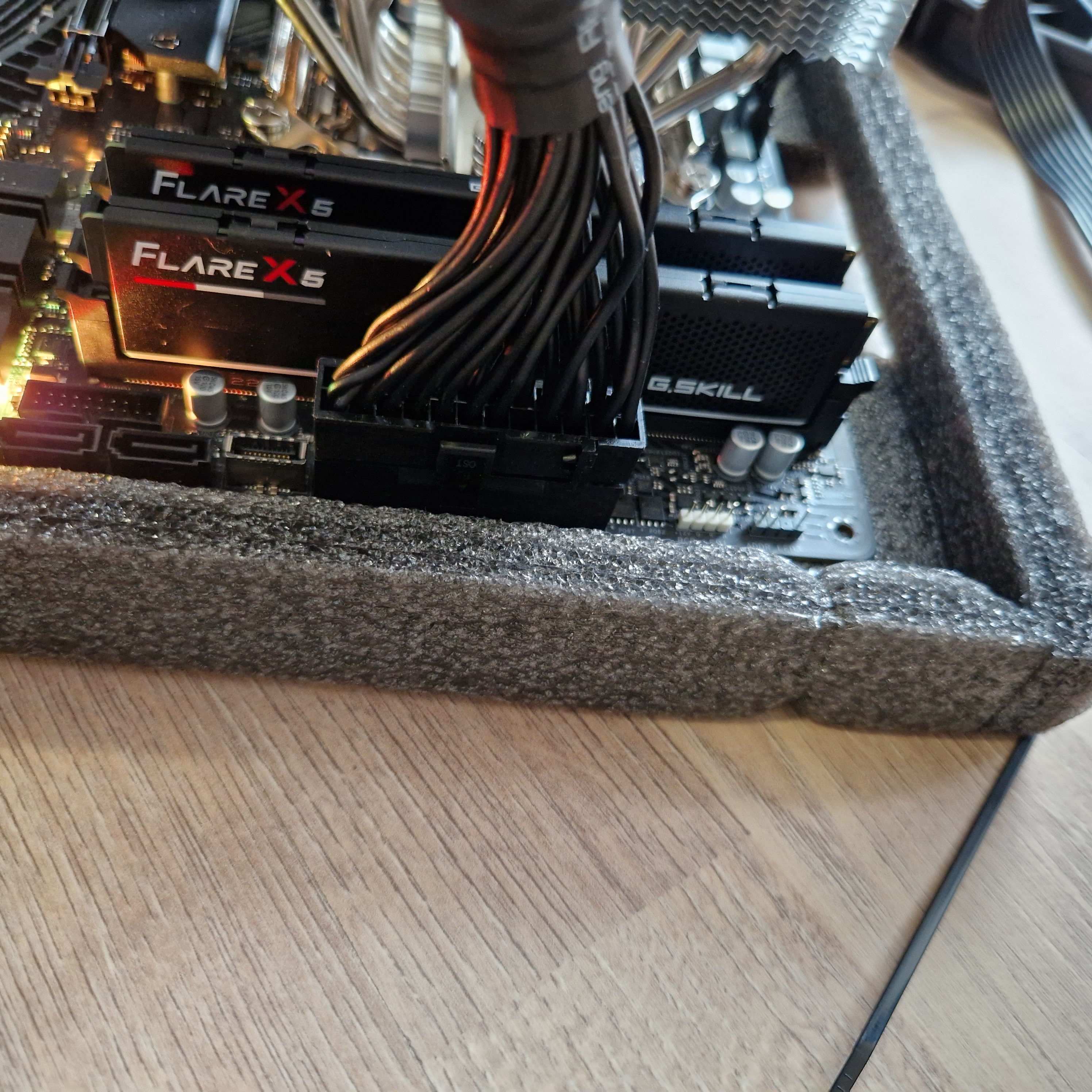

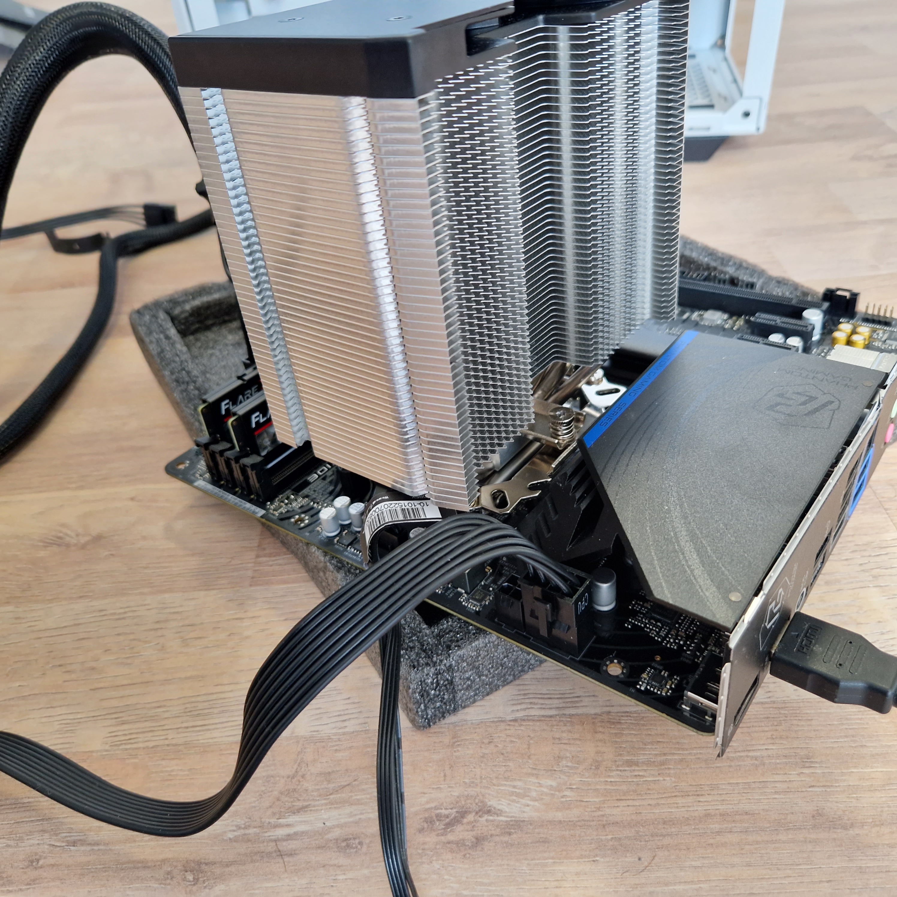

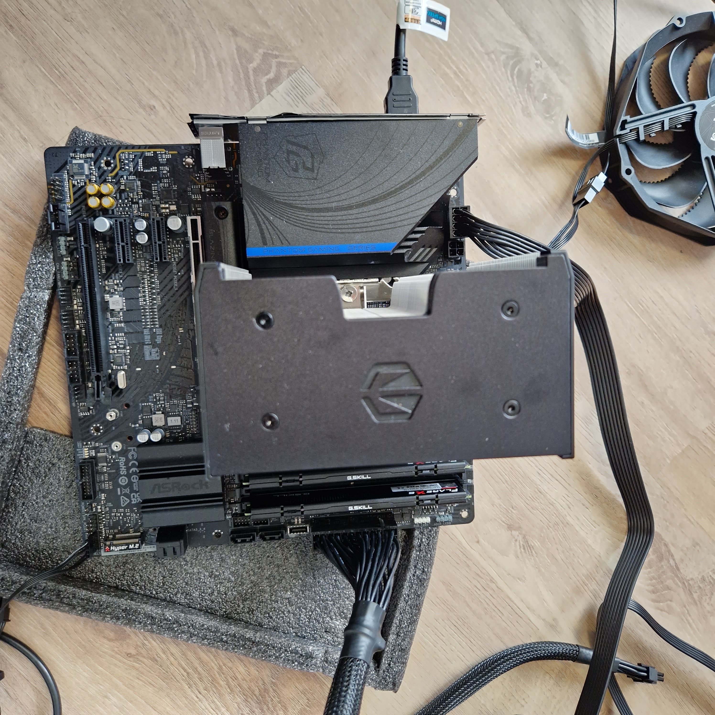

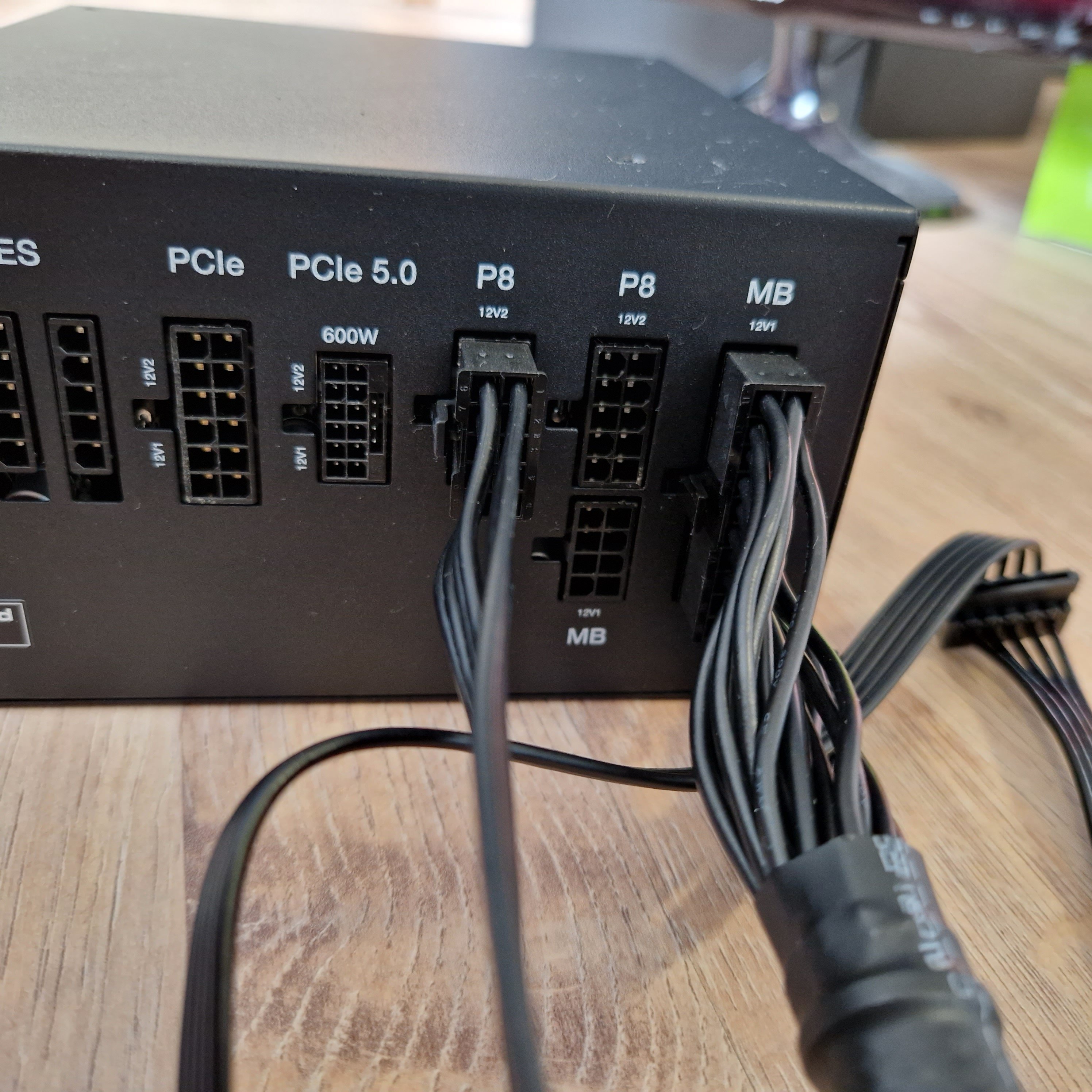

Mach mal bitte Bilder, wo man das gesamte Board usw sieht und auch wo man am Netzteil deine angeschlossen Stromstecker sieht

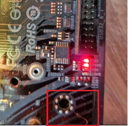

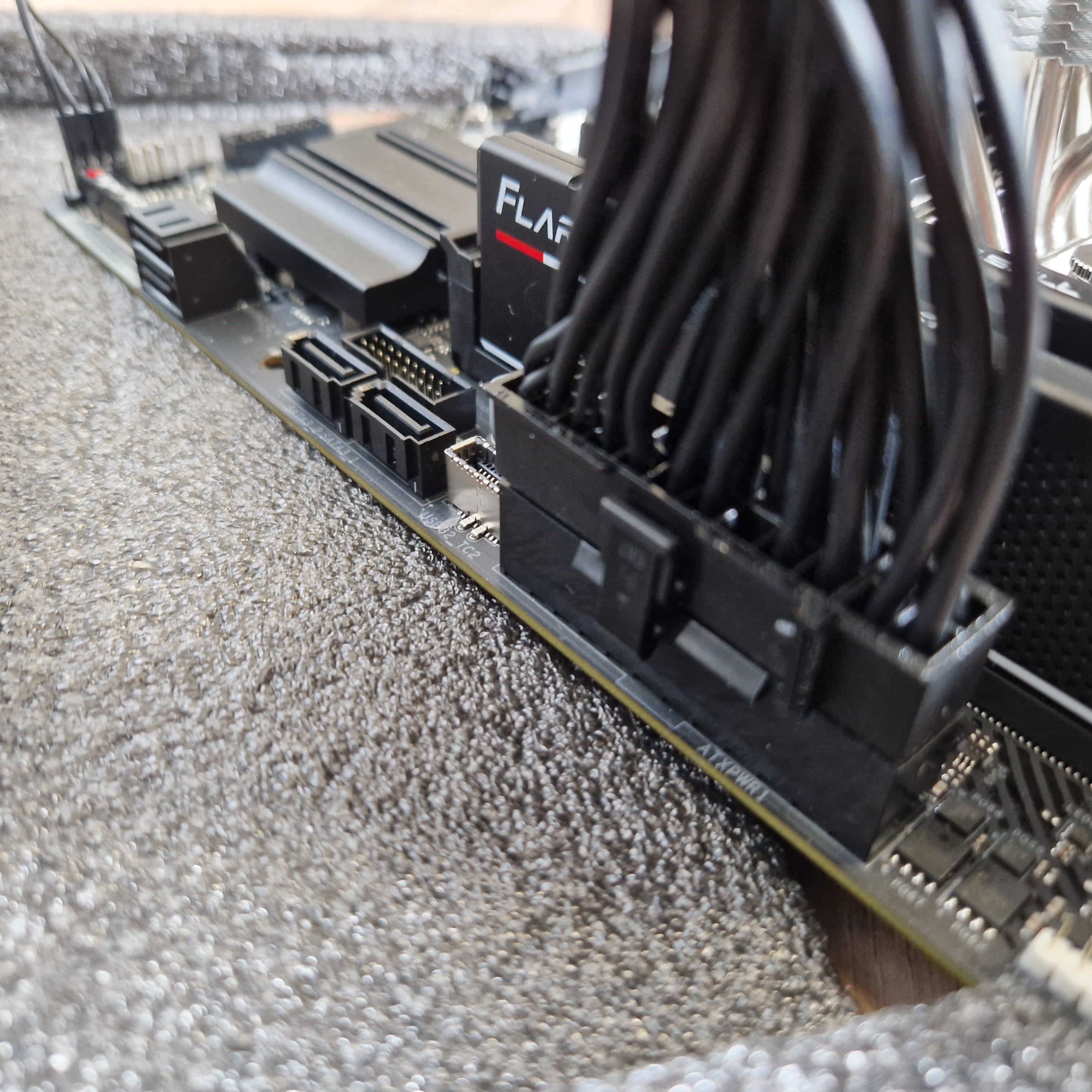

Blöde Frage.. aber gehört das so, oder bist du abgerutscht?
Glaube zwar nicht, dass das ein Problem ist, aber falls da Kontakte unter der Lackierung sind.. aber ich frage nur!
Ich hoffe diese Bilder reichen.

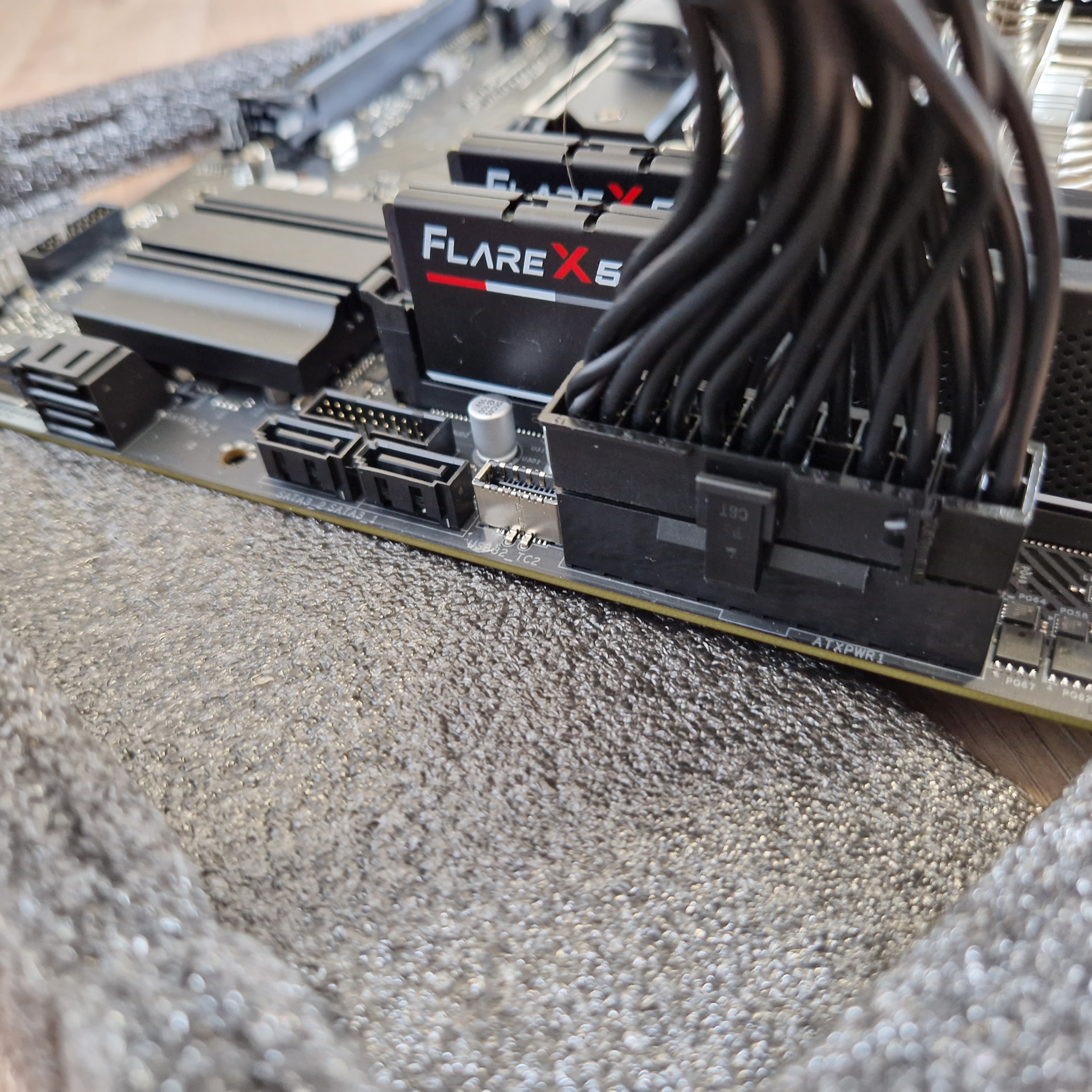

Ich habe den schon mit meiner ganzen Kraft reingedrückt, weiter geht er nicht rein.
Wenn der nicht richtig drin wäre hätte auch das BIOS-Update nicht funktioniert oder irre ich mich da?
Beim Motherboard leuchten ja auch die LED´s, wenn ich das Netzteil anschalte.

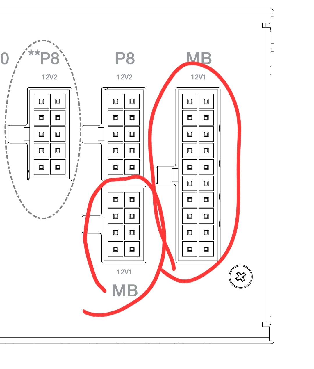

Am Netzteil stecken die Stecker falsch, bzw da fehlt einer, an dem großen Kabel muss noch ein kleines mit dran sein, was da rechts unten an MB 12V1 ran kommt.
So wie es jetzt ist, kann es da auch nicht gehen, da das Board halt nicht richtig mit Strom versorgt wird

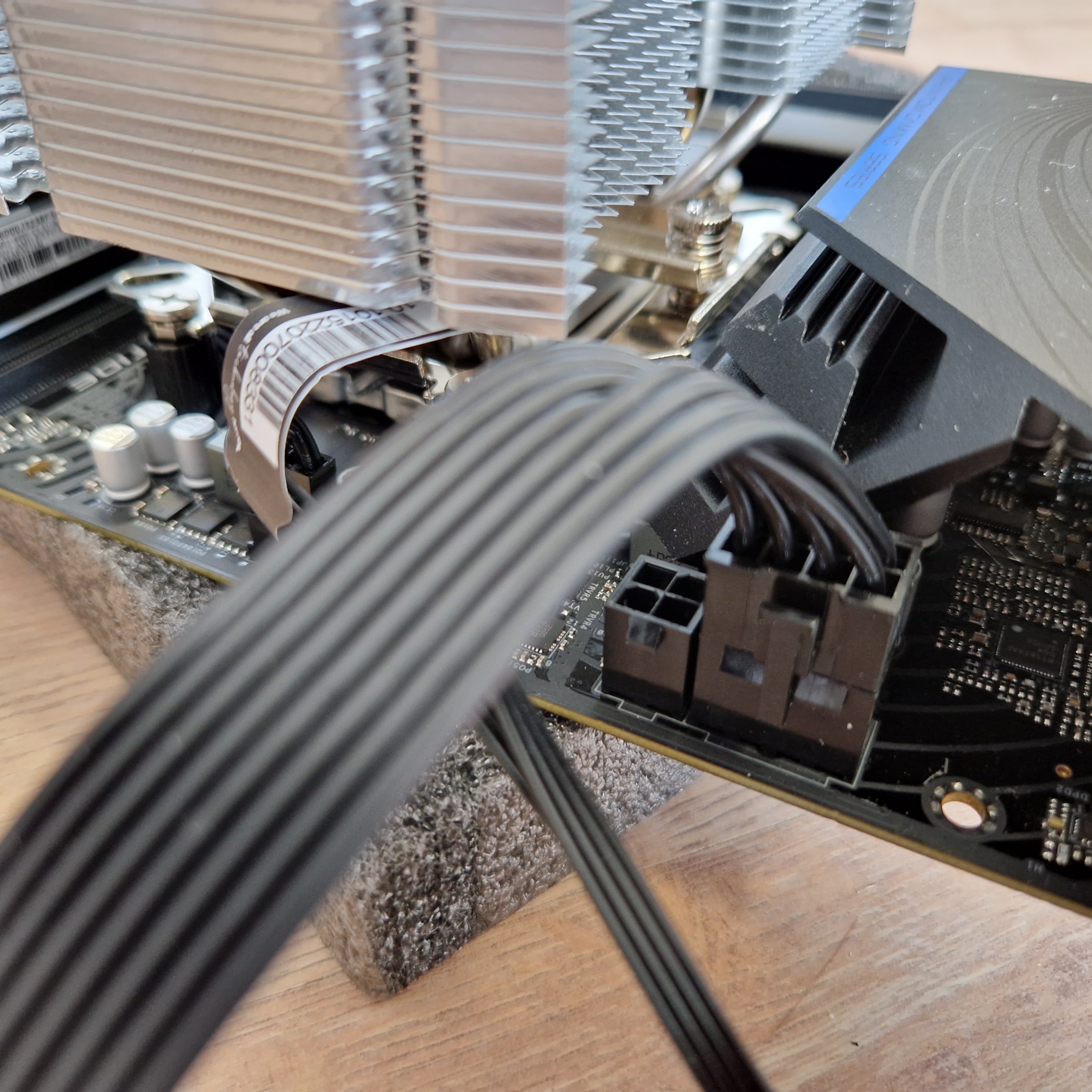

Der gesteckte 12V2 kommt in MB 12 V1. Wie Bisy geschrieben hat!

Nein, der 12V2 bleibt da wo er ist, denn der ist für die CPU da, der steckt schon richtig.
Hier geht es nur um den 24poligen ATX Stromstecker fürs Board.

der linke Stecker muss noch ins Netzteil wo MB steht
Reaktionen: ColorScreen
Ich bin so ein Depp, habe jetzt extra alles ausgebaut - wie blöd kann man eigentlich sein.
Scheint jetzt zu funktionieren - vielen Dank an euch allen 🤲

Das Steckerproblem hatten wir jetzt schon ein paar mal deshalb meine Frage danach in Beitrag #6
Sag ich doch. Und genau so ist es in deiner Zeichnung...
Strigga schrieb:
Nö, du hast geschrieben, dass 12v2 in 12v1 gesteckt werden soll, was nicht stimmt.
12v2 ist der P8 Stecker für die CPU und der Stecker steckt ja laut Bildern genau richtig drin.
12V1 ist der ATX Board Stromstecker und der ist ist am Netzteil auf zwei separate Stecker aufgeteilt, er hat halt nur vergessen den 8pin Stecker von dem 24pin mit ans Netzteil anzuschließen
