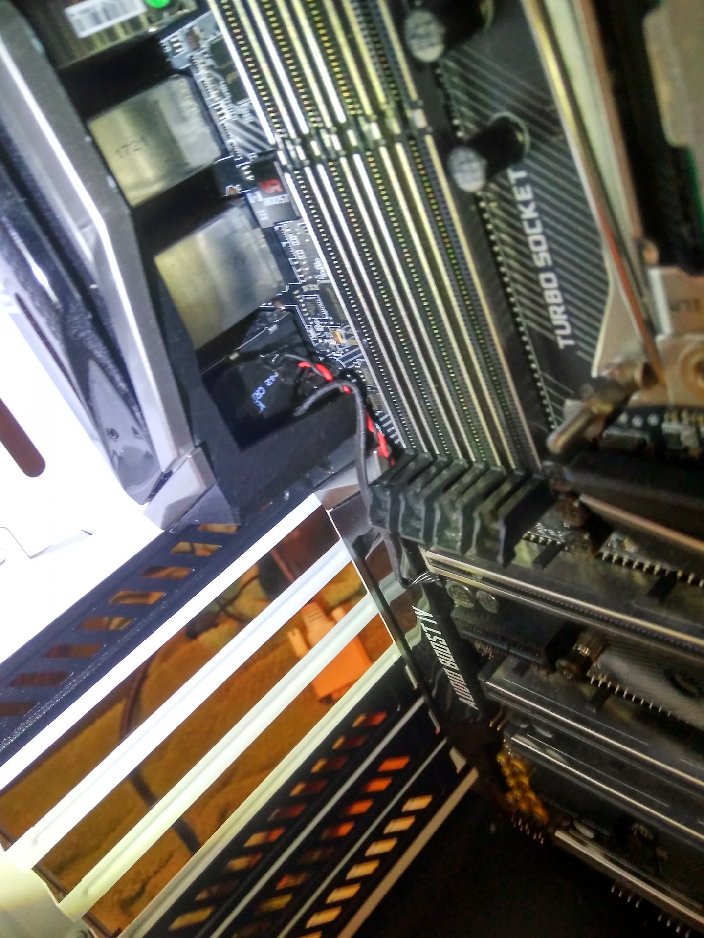

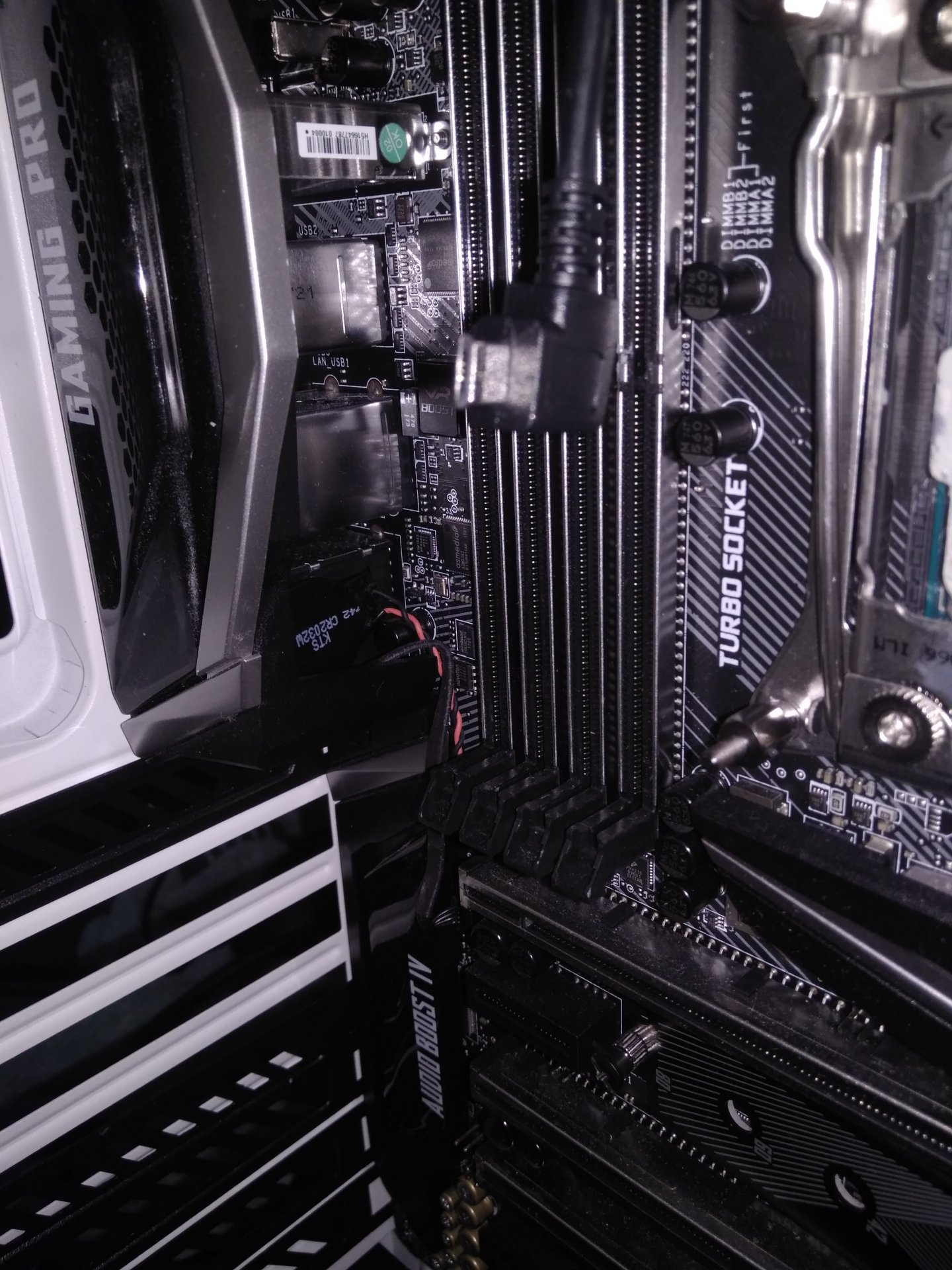

Ich kriege die Batteri nicht raus. Für wen ist das gemacht worden ?

Pech, so geht alles den "Bach runter". -,-

ok, er ist ÜBER dem 1. PCIe x16 Slot, schon seltsam. JBAT1 ist er bezeichnet..
Ich denke da liegt ein Mißverständnis vor. Dein Bild zeigt nämlich immer nur die Batterie. Die musst du gar nicht entfernen. Sie ist mit einem weissen Stecker mit dem Mainboard verbunden. Es sollte reichen, den abzuziehen.

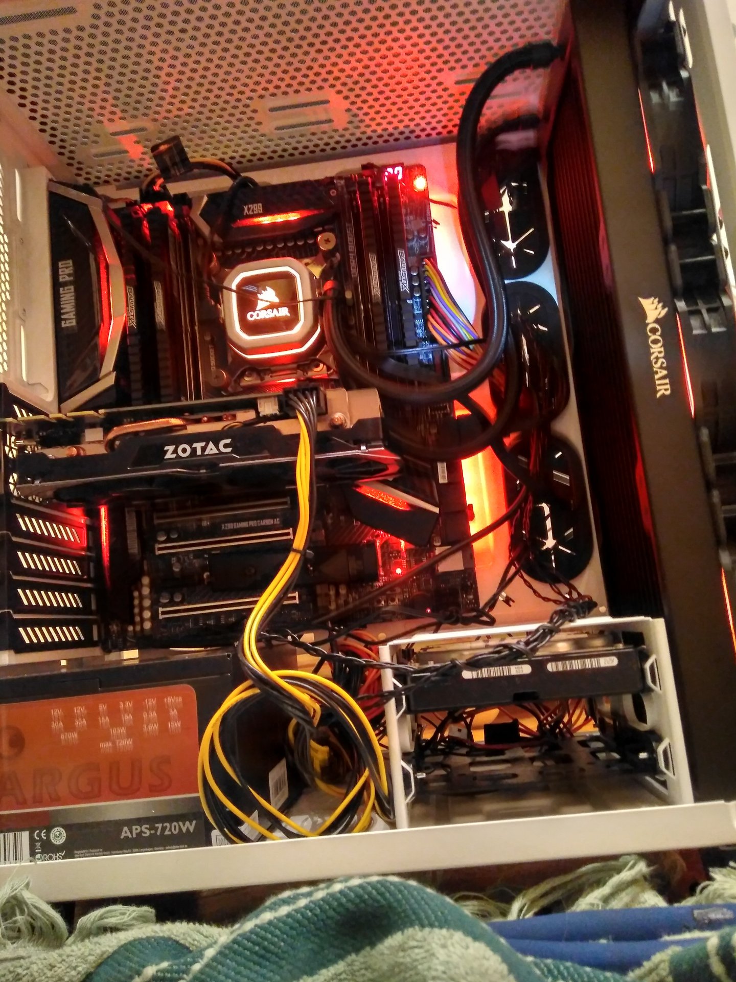

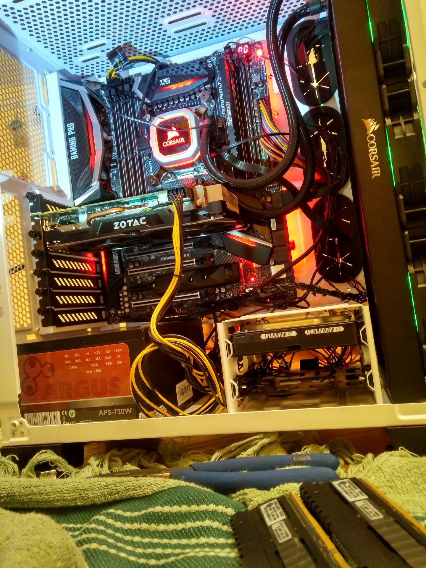

Foto vom Aufbau bitte hochladen. Edit: Den Power-Button Anschluß vergessen ?
Nein , die habe ich ausgesteckt, weil ich dort unten was machen musste., Hab sie jetzt angesteckt. Kann mit dem Power Knopf nicht ausschalten.

ok, GRUDKONFIGUARATION bitte, heißt Du packst nur 1 , EINZELNES Arbeitsspeichermodul, in die Speicherbank C1 die 2. Speicherbank ab der CPU auf der rechten Seite. Vorher Netzteil ausschalten/Stecker ziehen.
Das Tacho-Signal der Pumpe ist,
über der 1. Speicherbank rechts.
PUMP_FAN1
Da muss die Pumpe ran. oder hast Du das schon ?
CPU_PWR2
Vermutlich MUSS man da auch Strom draufgeben. :mad:
Falls es nicht der RICHTIGE Adapter ist, da kann man ZICH andere Auswählen.
