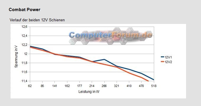

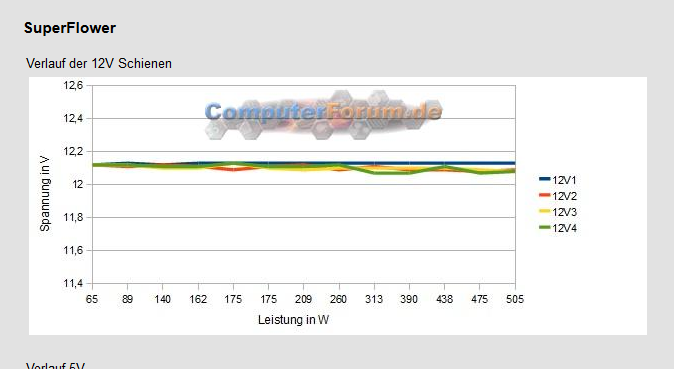

Du hast nur 11,33 V in deinen Bildern vom SIW , das ist sehr sehr wenig .
Fals die Spannung nicht mehr reicht , geht der PC aus , Fertig !
Sollte eigentlich nicht unter 11,8 V max. 11,7 V fallen .
hier ein Test :http://wiki.computerforum.de/doku.php?id=hardware:review:cp_vs_sf
Bild 1 Combat : combat.PNG

Tatsache. 11.33 sind bereits Außerhalb der Spezifikationen (11.4-12.6V). Das kann durchaus reichen dass es Abstürzt.
Dein NT scheint auch nicht sonderlich gut zu sein, 11.58V Maximalspannung auf der 12Volt Leitung sind zwar noch erlaubt, aber bei Last bricht die Spannung bei den meisten Netzteilen ein, was dann in deinen 11.3V endet. (Zum Vergleich: Markennetzteile starten meist zwischen 12 und 12,3V)
