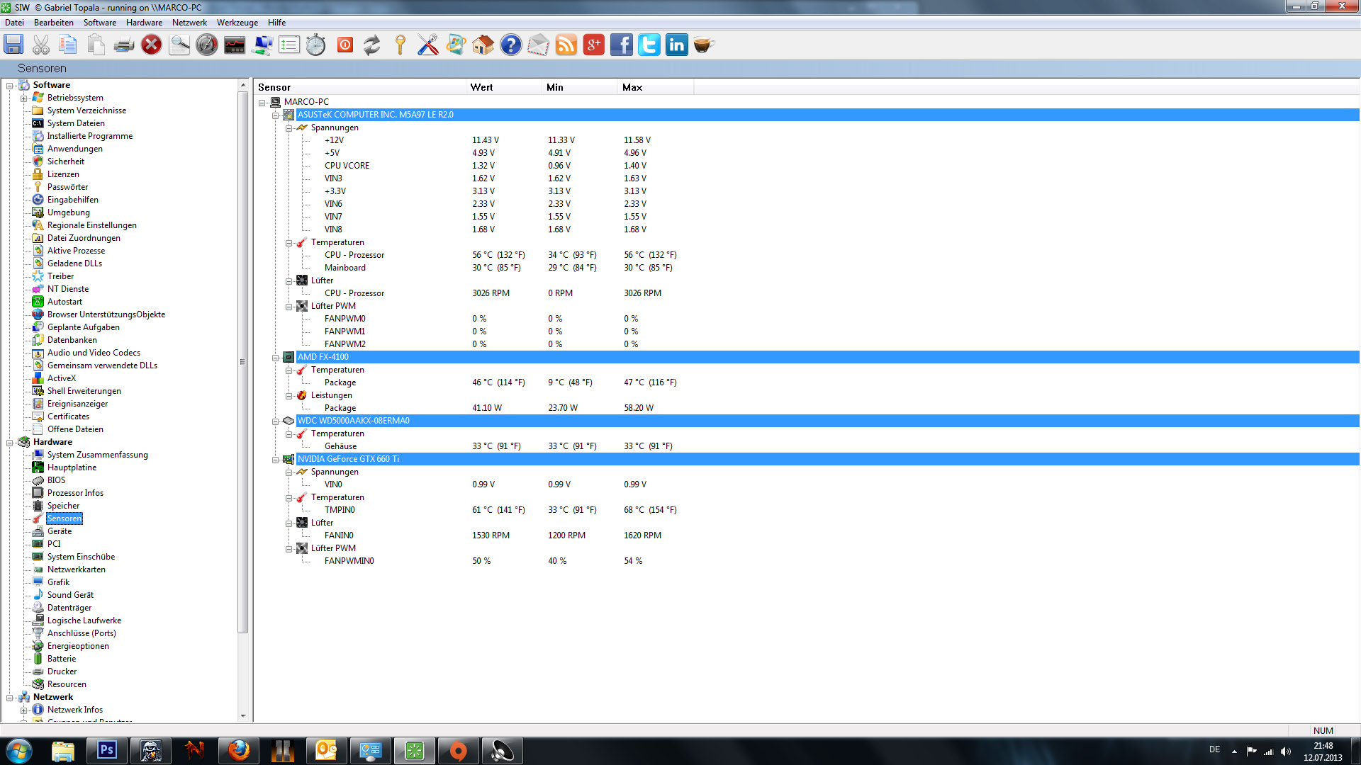

So sehen sie ohne spielen ohne belastung aus
10° max 32°?? Nimm mal Core temp
Ups war Package ok sieht gut aus
Jetzt bitte unter last. zb Prime95 Graka im Game per OSD wia Afterburner zb.

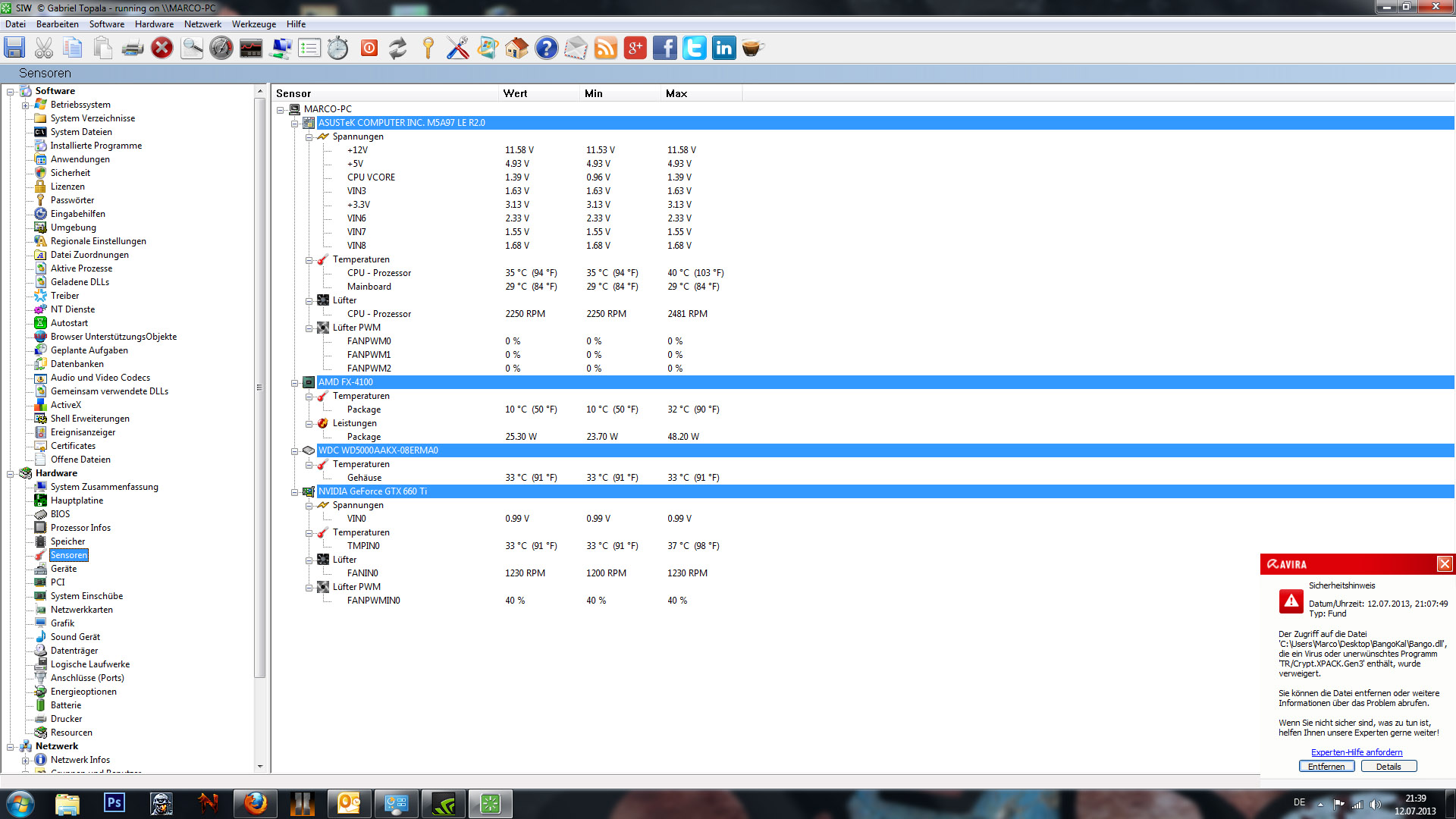

Also wenn der nach 10 Min Abstürzt muss es nicht mal an der Hitze liegen ...
Bei den Virenfund der da gezeigt wird tipp ich mal das das System noch mehr zu bieten hat .
Das ist nur nen Keygen/Crack... aber das ist nen ganz anderes Thema ^^
Okay, nun beobachte die CPU Temperatur mal während PRIME95 läuft
So siehts im spiel aus aber mit Ventilator weil wenn ich ihn wegnehme kackt der pc wie gesagt ab.
