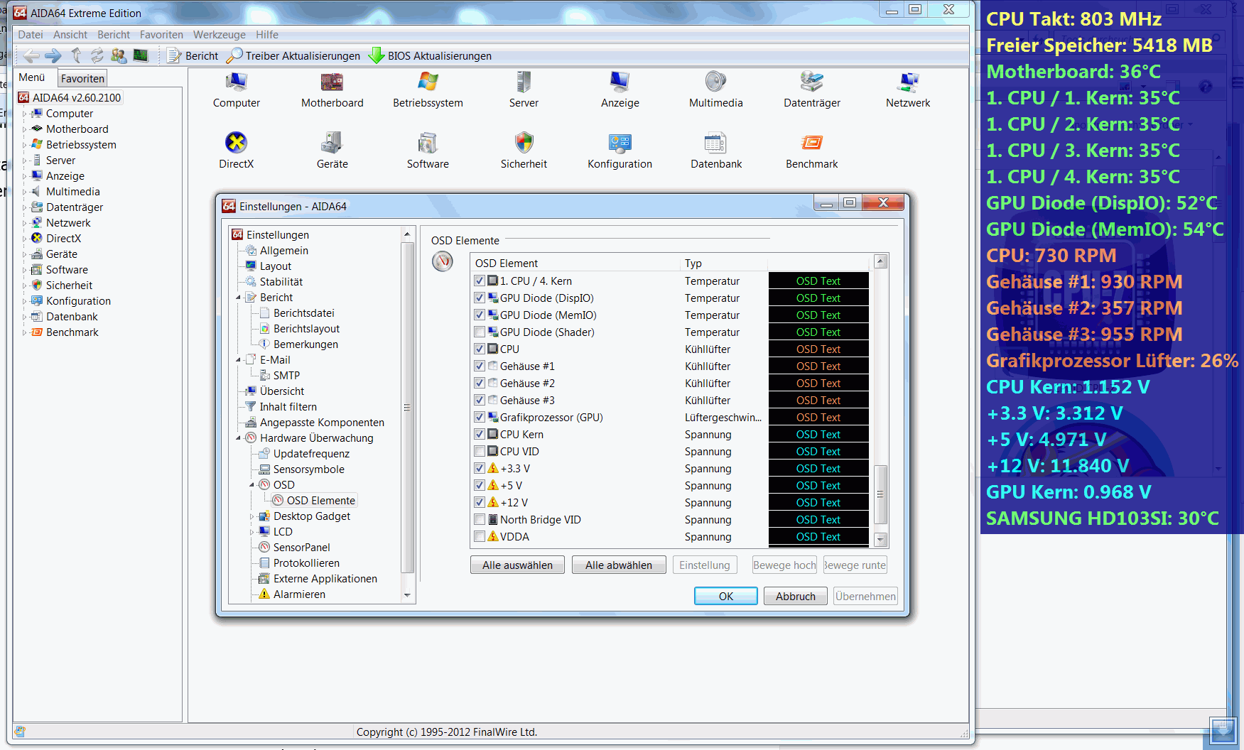

beim link zu hwmonitor siehst du ja schon die sensor-werte. bei aida64 sieht es so aus

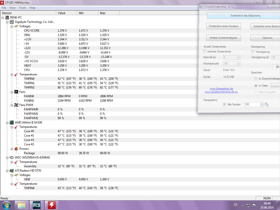

ich habe mal einen screenshot hochgeladen.Vieleicht kann mir jemand sagen was zu laut ist? hatte far cry 3 an,und den hw monitor.

Die fast 3000rpm sind vom Boxed-Kühler und die 1200rpm vom Frontlüfter es Asgard. Mich wundert es etwas, dass der dritte Lüfter nicht angezeigt wird. Oder hast du den am Nezteil sitzen?

Also da die 3000 vom boxed kühler kommen,ist der die ursache für die lautstärke beim spielen?
oder kann es von der grafikkarte kommen?was meinst du?
die 3000u/min vom boxed kühler sind vollgas....mehr geht da nicht mehr, und da wirds dann schon laut.
