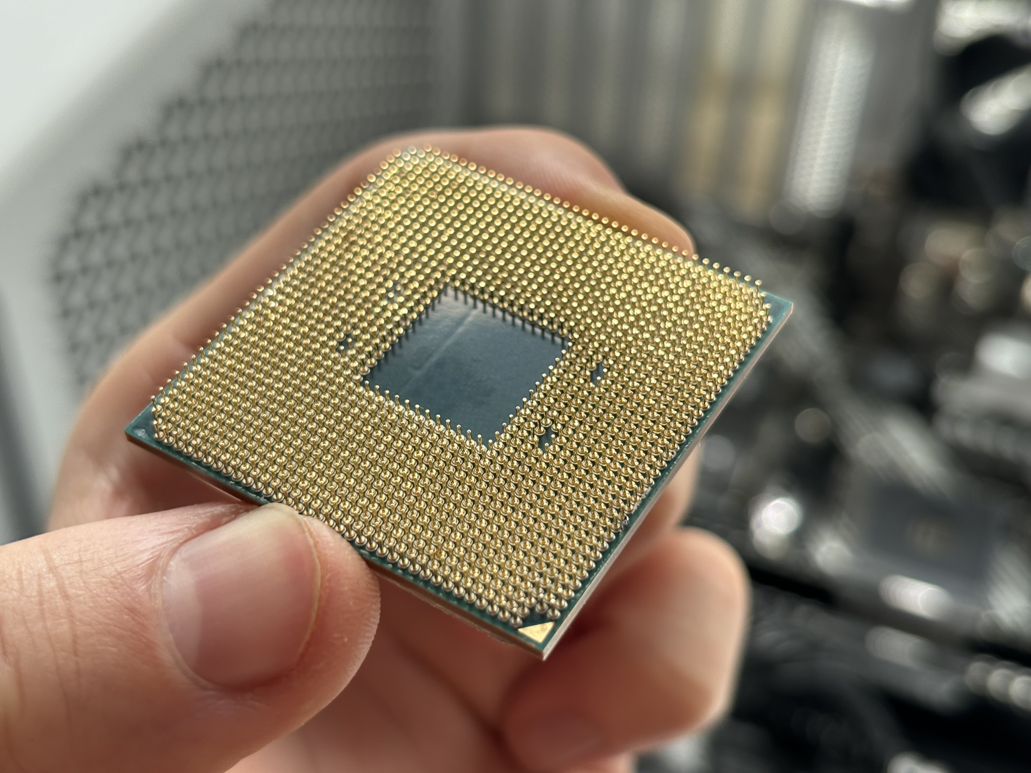

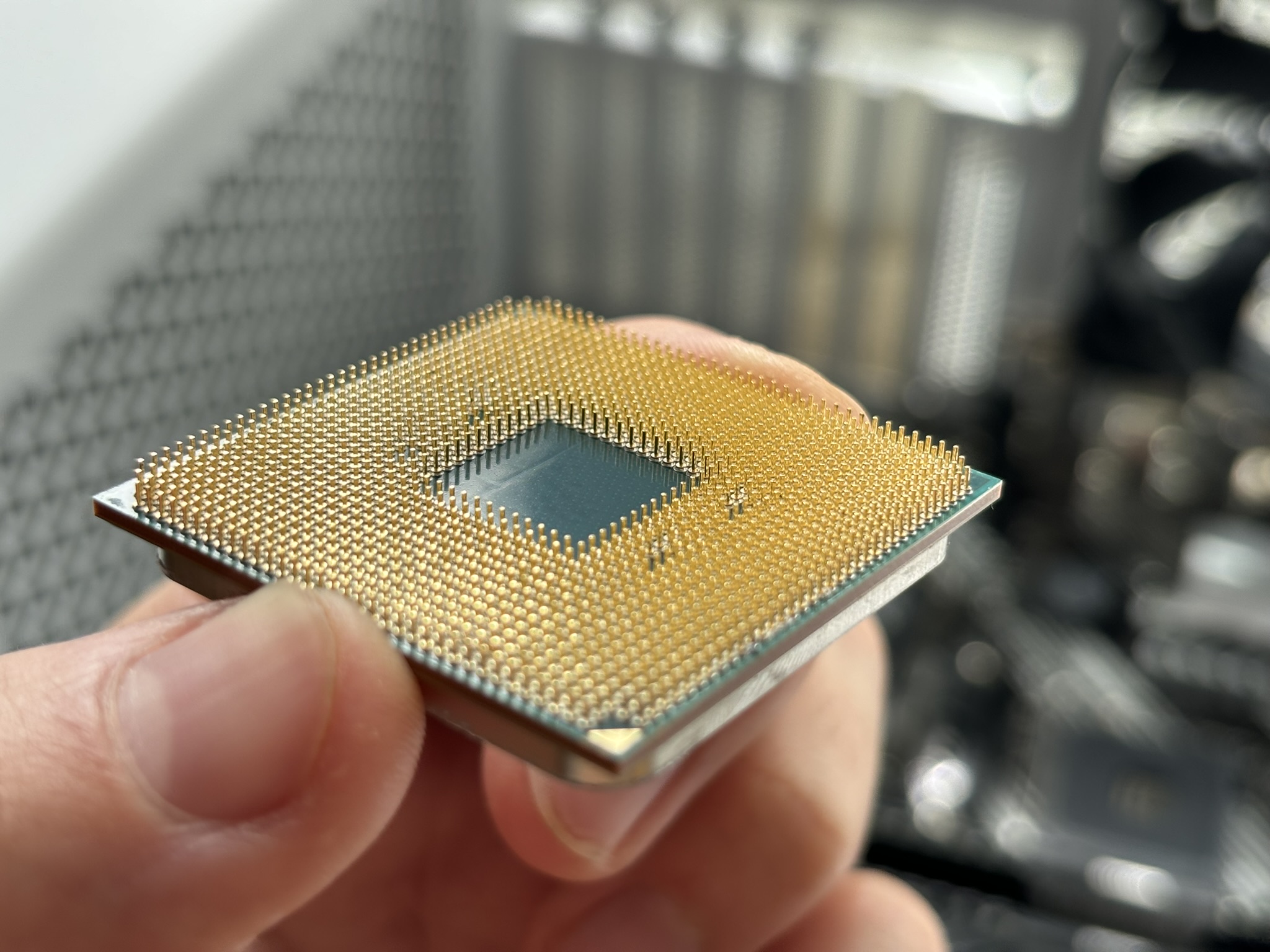

Dann mache noch das fehlende Bild von der CPU
Ich weiß leider nicht, wie ich das am besten mache, deshalb einige Bilder. Hoffe die sind irgendwie nützlich.
Drei von den Bildern sind zu groß, die habe ich hier angehängt:
https://imgur.com/a/JRucab1

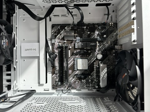

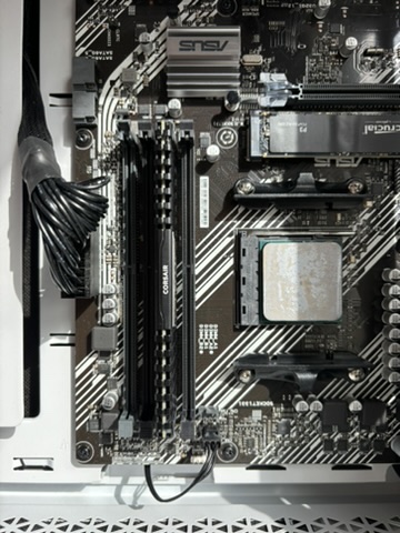

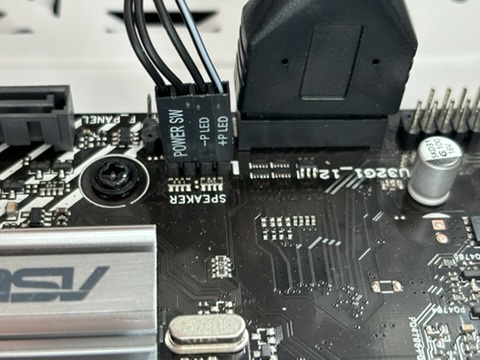

Ich habe jetzt alles so angeschlossen (Bilder)
Nun startet es gar nicht mehr, das Mainboard leuchtet aber - Strom ist also da.
Ich habe die LED (+ und -) am Speaker-Anschluss gelassen und das POWER zum Power getan (Ich glaub ich hab da was missverstanden). Nun ist der wieder an, aber es passiert nichts. das Mainboard leuchtet ganz normal aber nichts blinkt.

und für die CPU Photos:
Bitte wenn dann so ablichten, das die Reihen parallel zu sehen sind und nicht so schräg
So jetzt aber - hab nachgeschaut wie das aussehen soll.
Die LED am Startknopf blinkt drei Mal schnell auf.
Bei Bild 3, die led an den äuseren Speakeranschlüssen stecken.

Sebbi schrieb:
Bitte schnellstmöglich abmachen da
Ich will dir nicht auf die Füße treten, aber wenn man nicht mal diesen Trick kennt (led statt Speaker)??
Das der PWR Button da nix zu suchen hat, wurde ja schon erwähnt und da geb ich dir auch Recht.

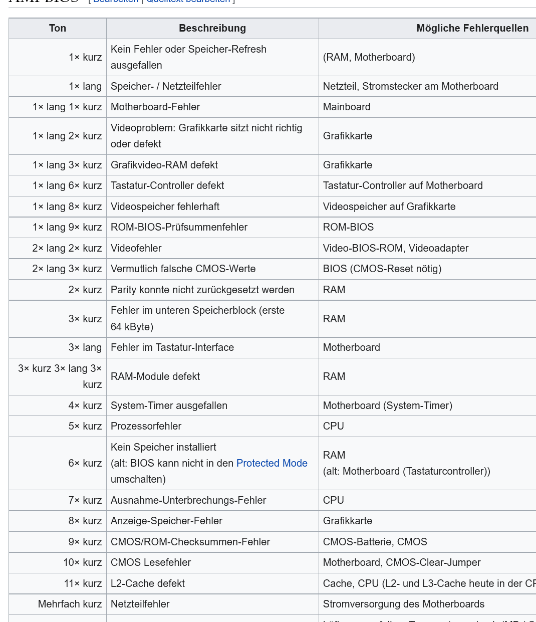

Sebbi schrieb:
1x lang 2x kurz - also Mainboardfehler lt. Liste
nach welcher Liste schaust du denn?
Laut Liste oben (AMI Bios) ist es die GPU.

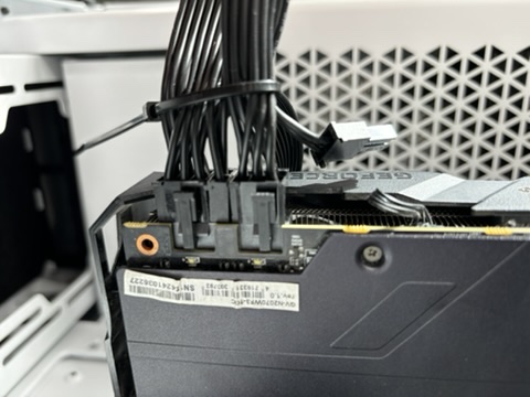

Schau aber ob die 2070 auch richtig drinne steckt und auch die Stromanschlüsse richtig sitzen.
Hast Du schon mal eine Grafikkarte vor dieser eingebaut?
WIE hast Du sie eingebaut? Schick doch auch mal davon Bilder rüber.
So "von links nach rechts".
