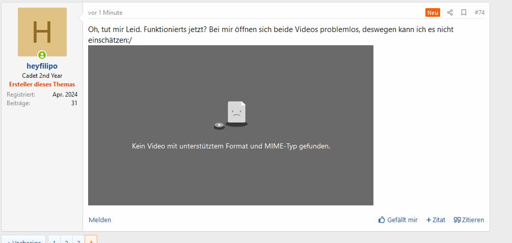

Sie leuchten kurz auf!peterX schrieb:Die sollten beim Start kurz weiß leuchten, wenn Strom da ist.
Hänge ein Video davon hinzu
Hab mich jetzt mal bei jemandem gemeldet, konnte doch schon eine Unterhaltung starten. Danke!Ponderosa schrieb:Ist für alles gedacht.
P
Ponderosa
Dein Video funktioniert nicht.

Heißt das also auch ein Mainboard Problem?Ponderosa schrieb:Dein Video funktioniert nicht.

Die gehen aber ganz schön langsam an, da würde ich erst mal ein anderes Netzteil testen.heyfilipo schrieb:iPhone Format... vielleicht deshalb
Denn so langsam wie die LEDs hell werden, da scheint was mit der 12Volt versorgung nicht zu stimmen.
