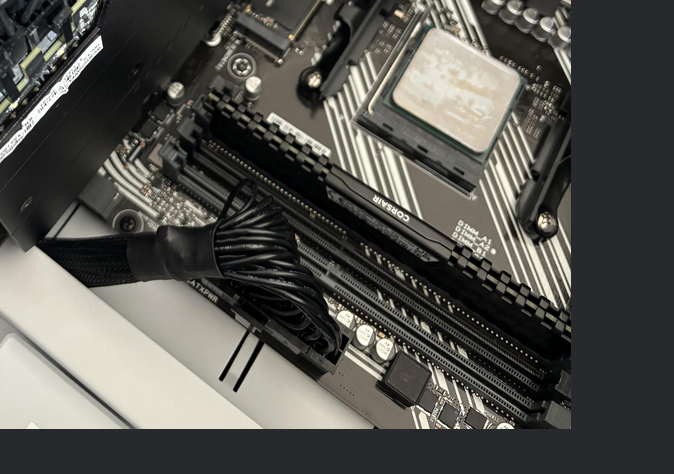

Der linke Stromstecker sitzt nicht richtig drinn.
Da könnte schon das problem sein.

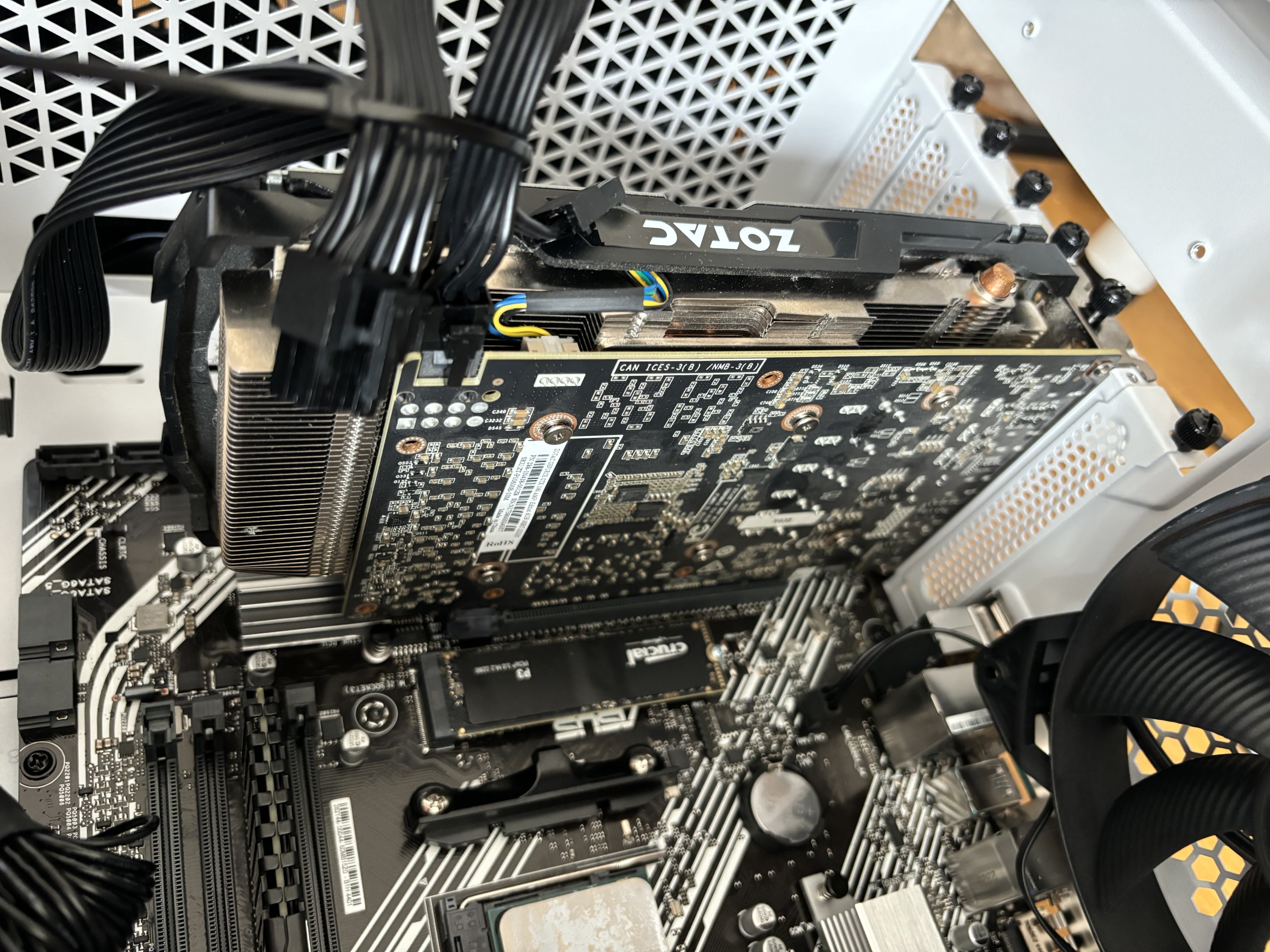

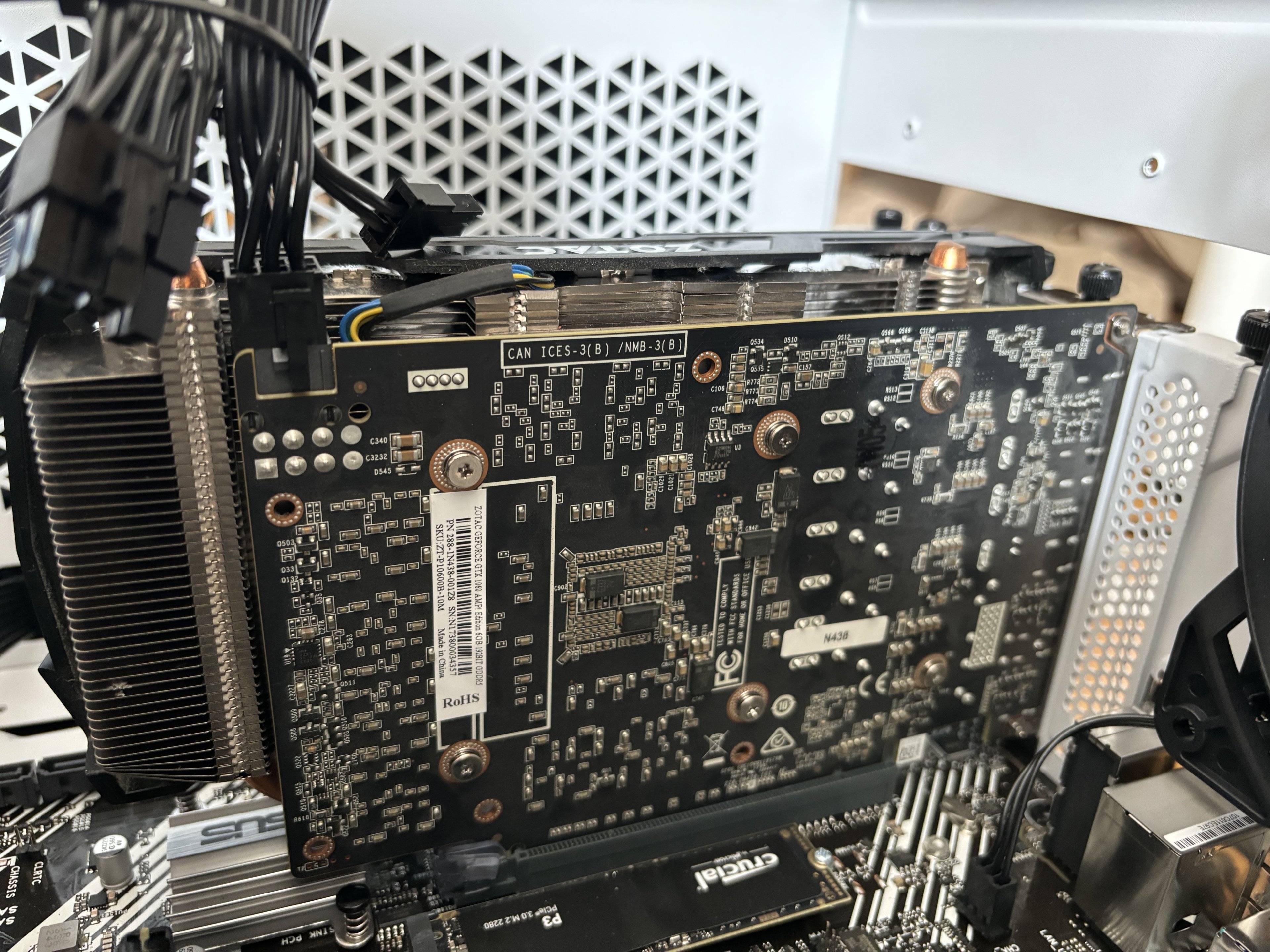

Hab die GTX angesteckt, blinkt gleich. (Bilder jetzt mit Bilder einfügen dazugehängt, hoffe sie sind groß genug und es klappt!)
Hast Du die Grafikkarte gerade gewechselt? Von der RTX 2070 Super nunmehr auf die GTX 1060?
Ja jetzt passts. :daumen:
Dann könnte das Netzteil oder das Board was abbekommen haben.

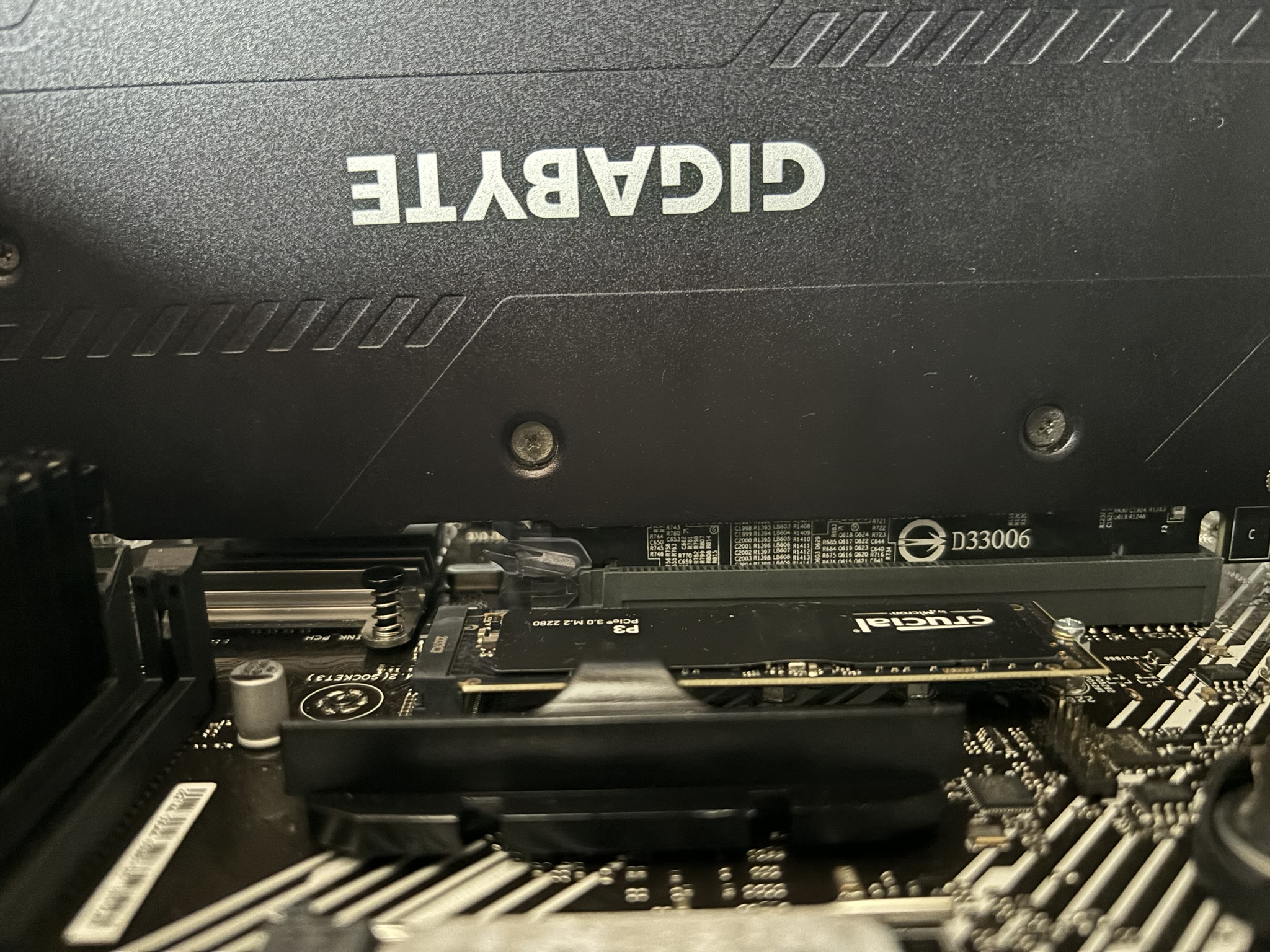

Dieser kleine Schuh, diese Nase (Mitte)...
...arbeitet ganz ähnlich wie die Befestigungen vom RAM. Das heißt: ist die Grafikkarte richtig eingesteckt, springt er nach oben (vom Mainboard weg) und verriegelt die Karte. Vor dem Entfernen der Karte muss er deshalb erst wieder Richtung Mainboard gedrückt, das heißt geöffnet werden.
Das Foto ist hier sehr unscharf, deshalb die Frage: In welcher Stellung steht dieser Schuh? Und wurde er jeweils geöffnet, um die Grafikkarte wieder zu entnehmen?

Der springt immer nach oben, wenn ich die Karte reinstecke.
Ja, wurde immer geöffnet! RAM und Grafikkarten austauschen ist so ziemlich das Einzige, womit ich Erfahrung hab. :D
Hierzu ein Bild:

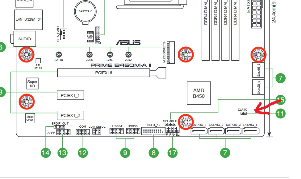

Mach noch mal nen Clear cmos.

Hab die Batterie Methode seit gestern mehrmals gemacht, hat bisher nichts gebracht - soll ich nun die GPU drinnen lassen?
Mein Freund meinte, ich solle mit einer Gabel die CLRTC und CHASSIS Stecker miteinander berühren - da ist aber währenddessen nichts passiert (Hätte anscheinend etwas passieren sollen?)
Auf den Board gibt es zwei Pins, die man für ein paar Sekunden kurzschließt.Clearcmos.jpg
