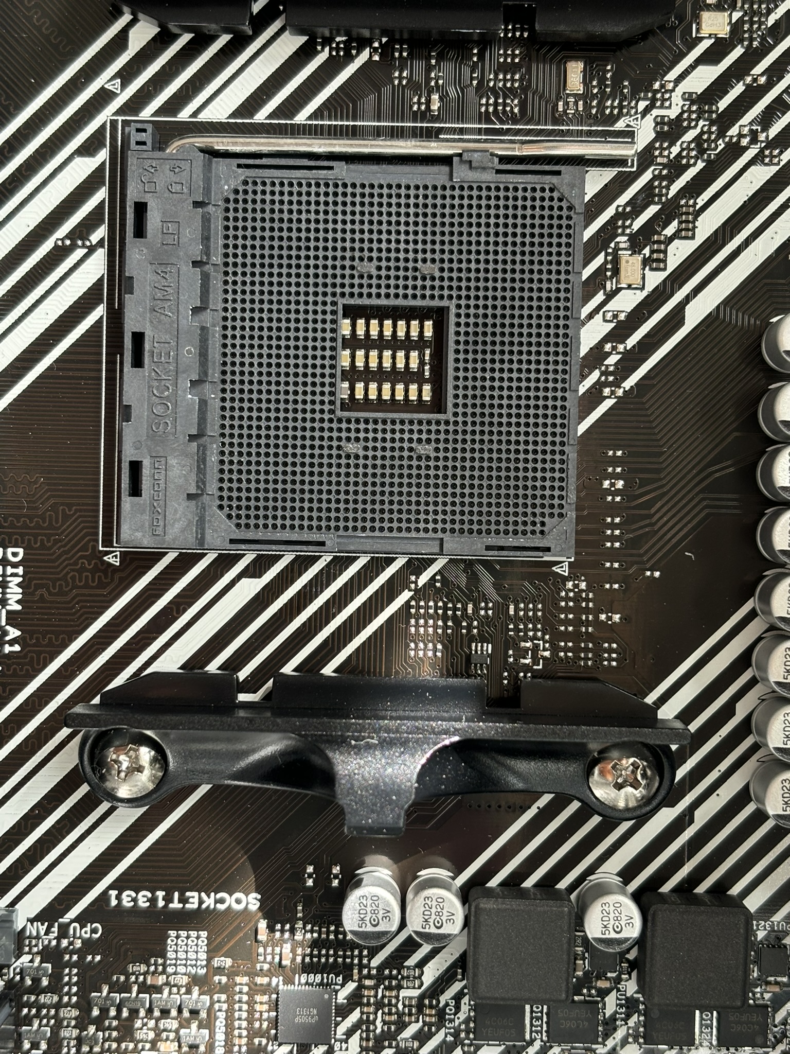

Bitte mache mal ein hochauflösendes und gut ausgeleuchtetes Foto vom Sockel ohne CPU und der CPU Rückseite selbst.

Bitte mache mal ein hochauflösendes und gut ausgeleuchtetes Foto vom Sockel ohne CPU und der CPU selbst.
Ich hoffe, die sind gut genug!

Dann mache noch das fehlende Bild von der CPU, aber so, dass man möglichst alle Pins gut sieht.
