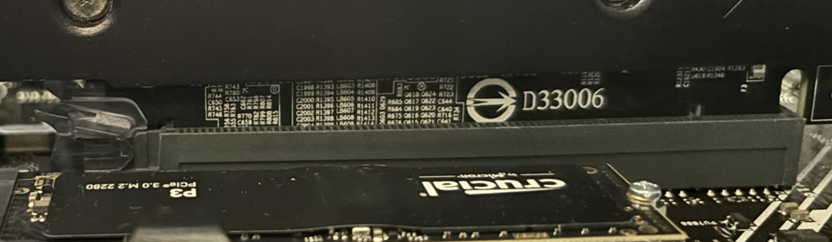

Die Grafikkarte ist falsch bzw, schief eingebaut
Die muss auf der rechten Seite weiter in den Slot.

Hallo alle!
Nachdem ich mich bei jemandem vom Forum gemeldet habe, der mir eventuell vor Ort geholfen hätte, habe ich beschlossen, das neue Mainboard auszuprobieren.
Ein Freund von mir war gerade in Wien und konnte es dann zusammenbauen, diesmal habe ich sogar bisschen mitgelernt.
Es stellt sich heraus, dass es tatsächlich am Mainboard lag - dies wurde im Transport beschädigt. Nun läuft alles (bisher) ohne Probleme.
Vielen Dank euch für die Hilfe!
