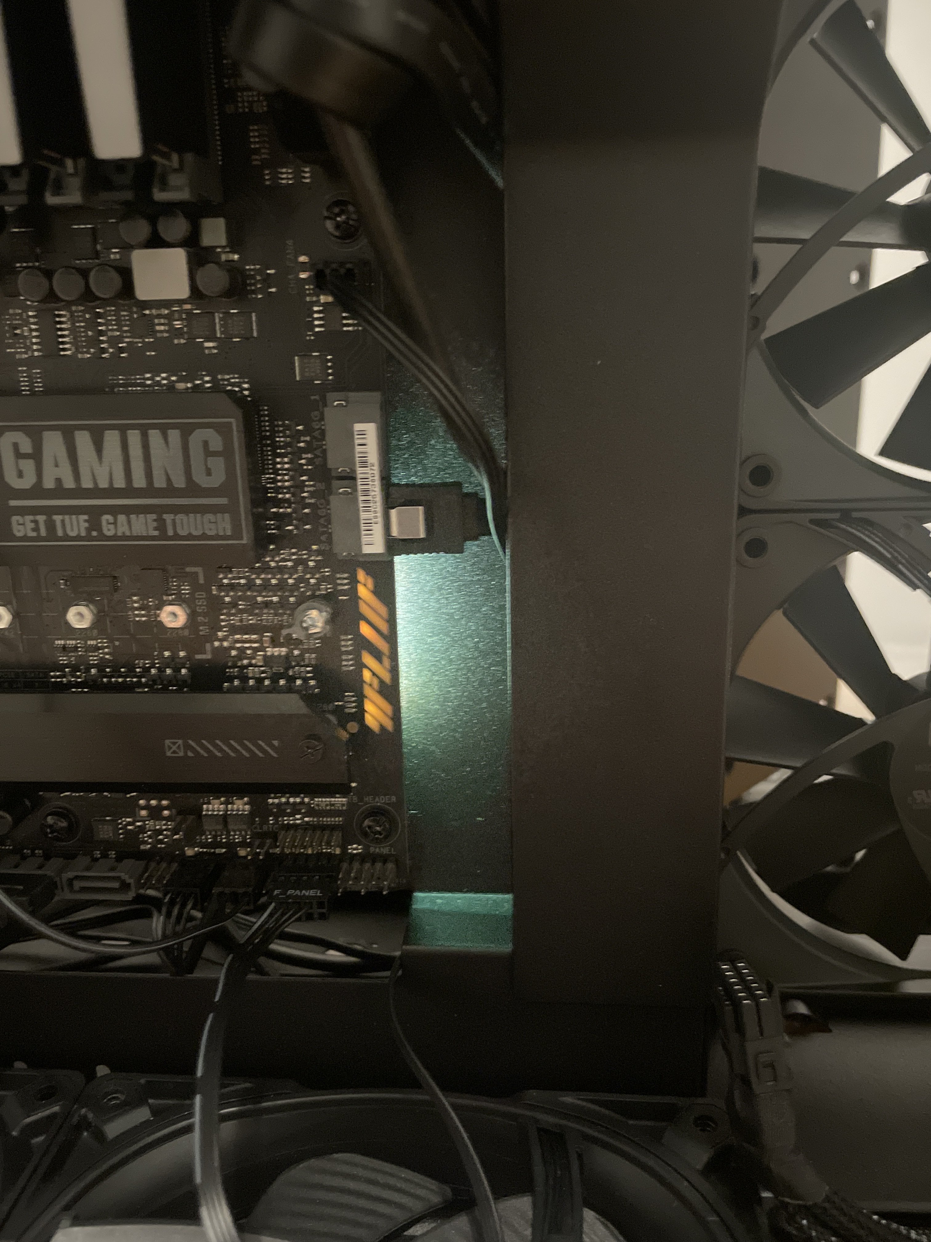

Erstes Problem: Bei dem Gehäuse sind Power Button, Power led usw in einem F_Panel Anschluss und ich habe keine Ahnung wo ich es anschließen soll, bei dem normalen Panels funktioniert es nicht. ( pc startet nicht)
2. Problem: sobald ich das Stromkabel ins Netzteil stecke fängt das MB an gelb zu blinken, aber es blinkt indirekt ( hinter dem MB selber)
Ich weiß nicht weiter hoffe jemand hatte das gleiche Problem und kann mir helfen.
Altes Netzteil eingebaut, MB Batterie kurz entfernt, das F_Panel Kabel wo anders angeschlossen, ram ausgetauscht alles nichts gebracht
Pins aus dem F-Panel auspinnen und einzeln anschließen oder so wieder einpinnen, das mit deinem Mainboard kompatibel ist.

Auf dem Mainboard steht doch Panel, da kommt der Stecker ran. eventuell gibt es auch einen Adapter im Zubehör vom Gehäuse.
Schau mal im Karton nach. Da muss ein Adapter dbei liegen, damit du die einzelen Kabel anschließen kannst.
das F_Panel Kabel hat genau 9 pins also passt es perfekt zu den panels unten rechts, kann sein das es an was anderem liegt?
Das mainboard fängt an gelb zu blinken sobald ich nur das Stromkabel in das Netzteil reinstecke. ( Netzteil nicht mal eingeschalten)
Ist es auch so, denn die Pin Belegung ist stwndartisiert und alle nicht OEM Boards und dieses Gehäuse nutzen die selbe Belegung
Adapter!!! Ich habe auch ein NZXT Gehäuse, da muss einer dabei sein, sonst geht das nicht. Das F-Panel ist INTEL Standard.
Genau DAS ist es!
Es muss beim Gehäuse dabei sein. Wenn nicht schreibe NZXT an, die schicken dir eins
Gelbes Blinken ist DRAM, aber die LEDs dafür sind nicht auf der Rückseite...

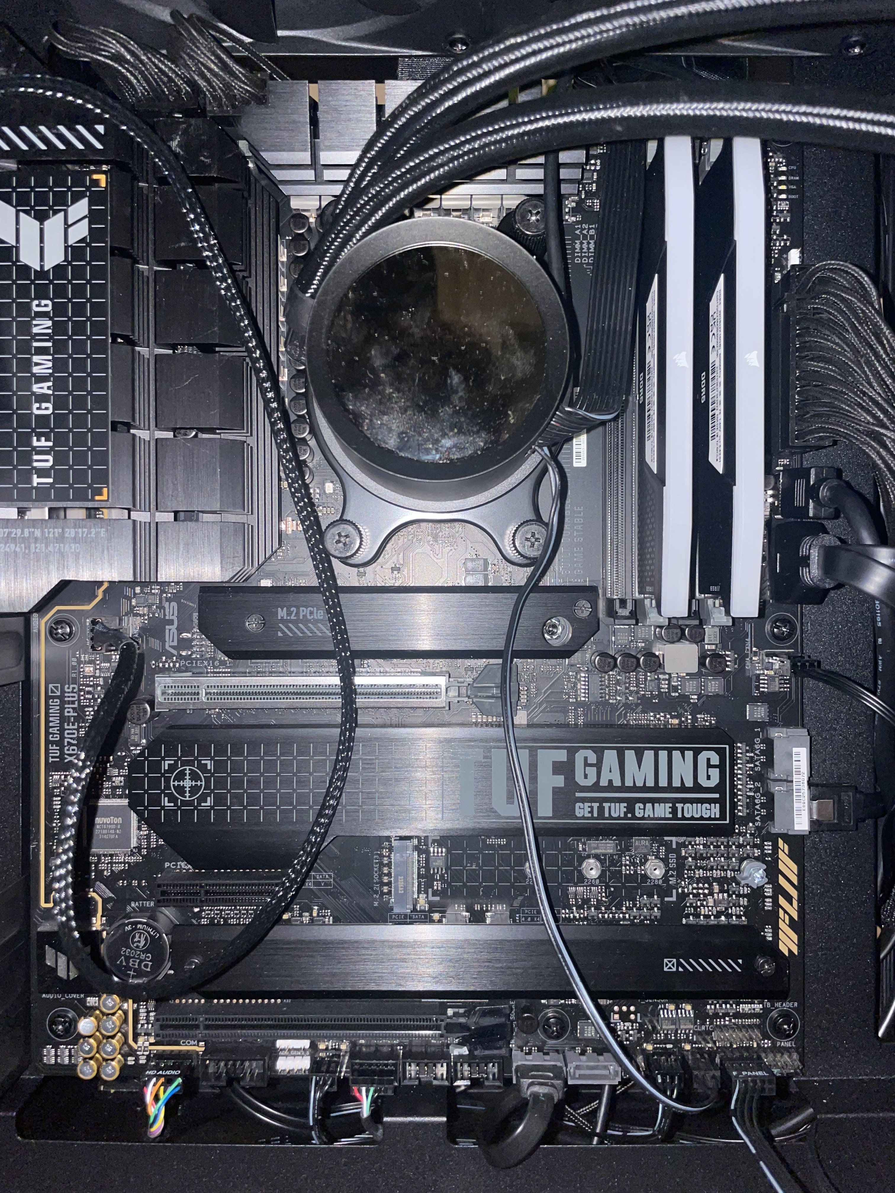

Das Header-Teil steckt mMn richtig. Soweit ich weiß, hält sich auch AMD inzwischen an den intel-Standard, wie man in beitrag 3 auch erkennen kann.
