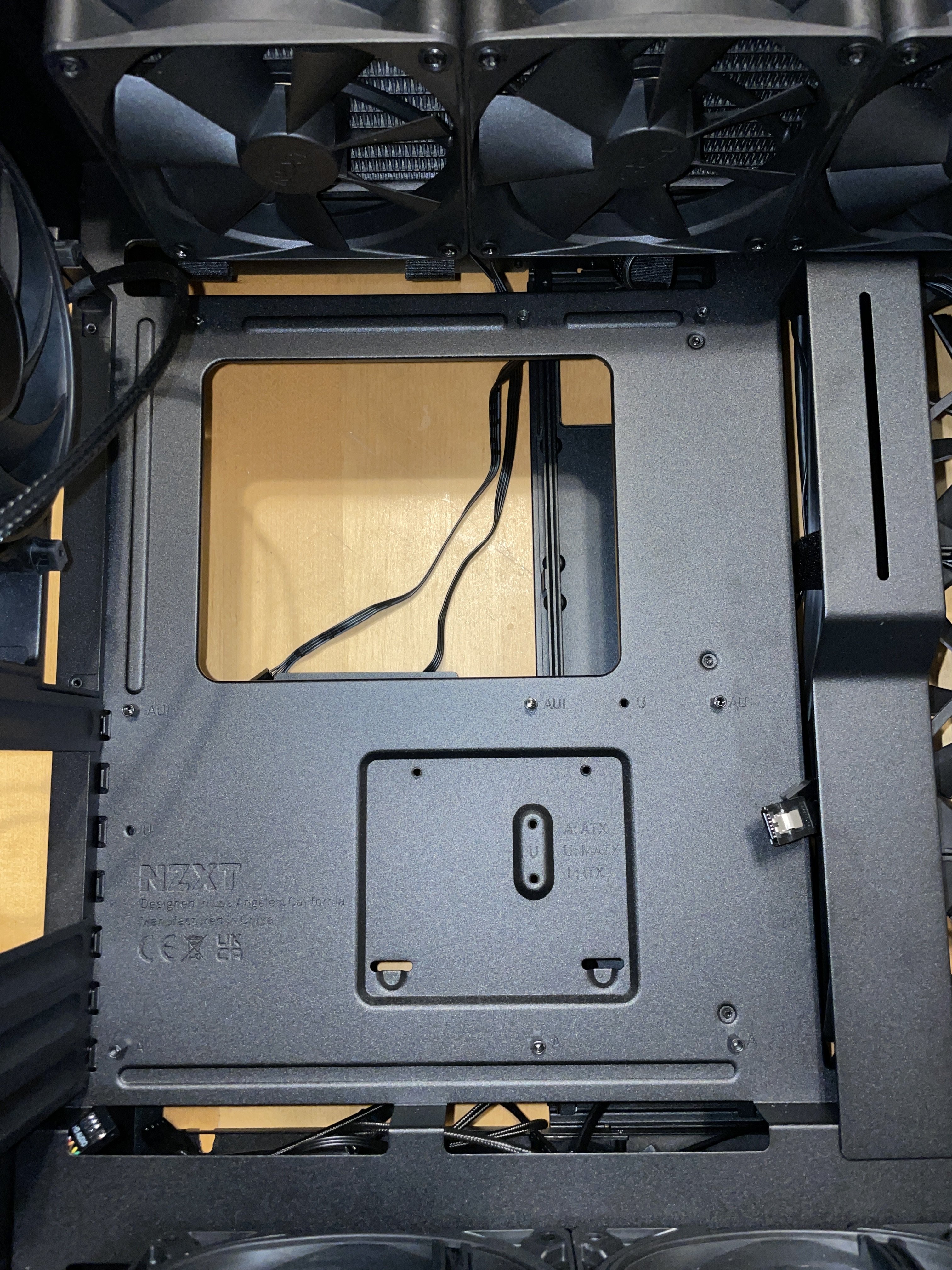

Ich werde gleich starten
Erkennt man was?
Überall Abstandshalter verbaut.
Versuch das system mal außerhalb des Gehäuses zu starten. Also MB auf nen Pappkarton oder so. Falls das kühltechnisch geht, evtl. mit nem älteren Luftkühler.
