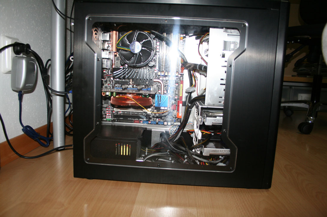

Wie ist so ein Boxed Kühler eigentlich heutzutage aufgebaut? Sind die immer noch so das die wenn man das seitenteil aufmacht direkt den Lüfter sieht, oder kann man die auch in eine betimmte Richtung Blasen lassen?
Sind die so wie auf dem Bild?
