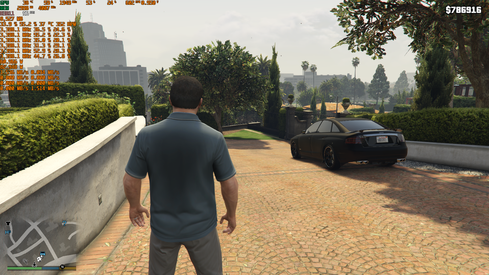

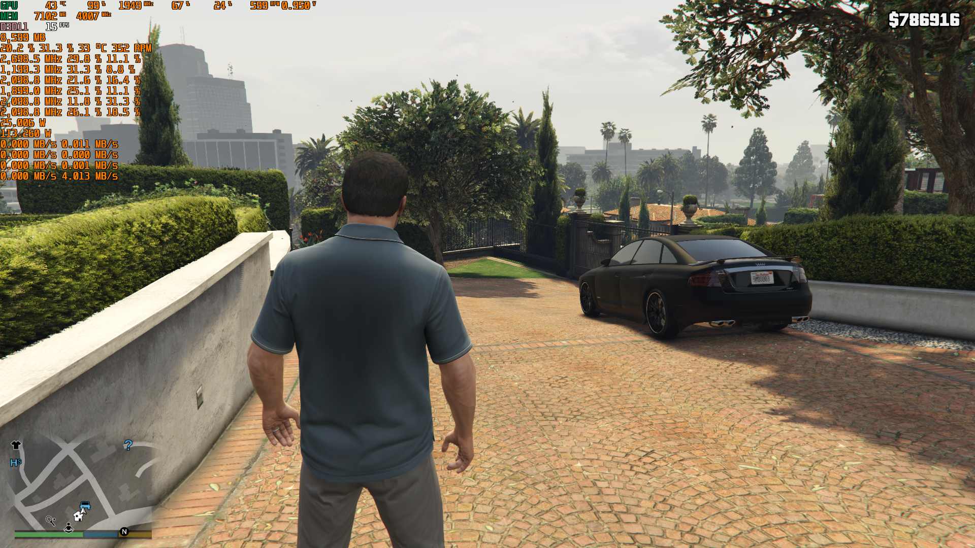

wie kommt man bitte zu so ner aussage? man hat immer irgendein bottleneck. was das ist hängt weniger vom namen der hardware als von software und settings ab. hier, gleiches system, gleiches game, nur zwei grafiksettings verändert:
ist jetzt meine CPU zu lahm oder meine graka?
