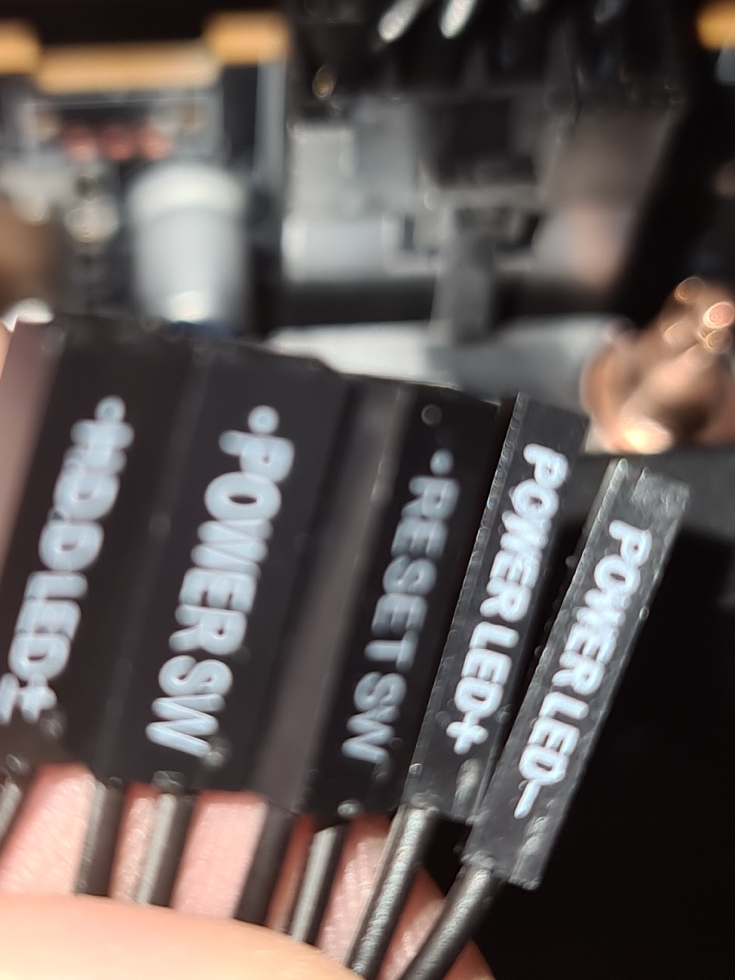

Hallo

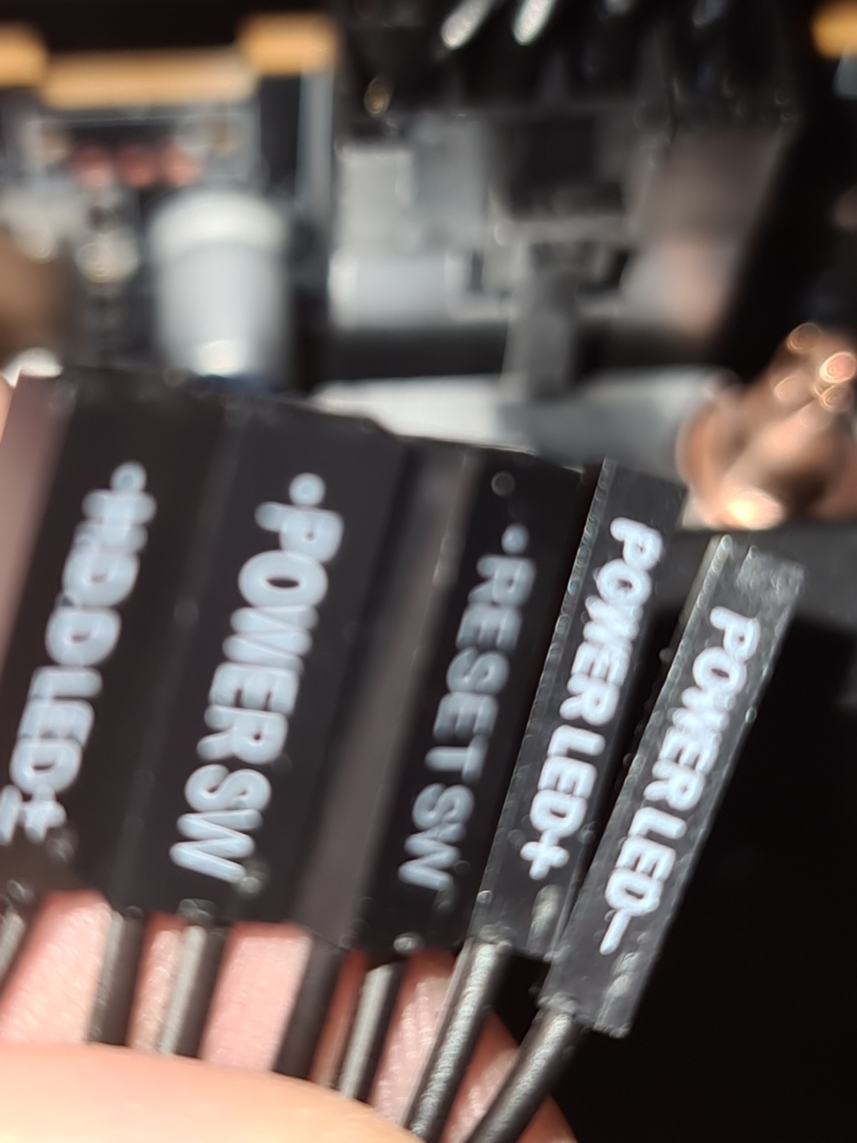

Ich habe ein Problem und zwar habe ich den PC zusammengebaut er funktioniert, aber es kommt kein Bild am Monitor an. Ich habe bereits ausgeschlossen das es an der Grafikkarte liegt. Am Bildschirm liegt es auch nicht, ram habe ich bereits auch ausgeschlossen. Nun habe ich eine möglich woran es noch liegen könnte undzwar an den gehäusekabel für power usw. Ich habe das Mainboard as rock b450m und ein thermaltake v200 tg Gehäuse. Bei den Bilder im Anhang sieht man das Handbuch vom Mainboard, aber leider habe ich die gekennzeichneten Stecker nicht. BIOS restart habe ich auch schon probiert.

zum Starten ist erstmal nur der Power SW Stecker von Nöten und der kommt an PWRBNT + GND
Power SW = Power Switch
PWRBNT = Power Button
Ist halt beides die englische Abkürtzung für den an/aus Taster
GND = Ground = Masse oder Minus
ansonsten steht es doch alles da auf der Seite im Handbuch echt gut ausführlich beschrieben
Kurz und knapp für mich persönlich. Wenn du das Handbuch nicht mit den PINs in Verbindung bringen kannst dann lass dir helfen.
Danke
KnolleJupp schrieb:
Du hast sie doch sogar fotografiert...
Pled+ und - und holen + und - reset ist ein 2er Stecker ist aber nur einer angegeben unter andere ist auch nur ein 2er stecker
Ist doch alles korrekt musst doch nur anstecken die Anschlüße ? Verstehe dein problem leider nicht ganz
Bzgl des Startens des Rechners leuchtet denn etwas ? War der PC überhaupt schon an ?
-der Reset Stecker kommt an Reset und GND
-PowerLED- kommt an PLED- und PowerLED+ kommt an PLED+, das sollte eigentlich doch recht logisch sein
-Power SW kommt an PWRBNT und GND
-HDDLED+ kommt an HDLED+ und HDDLED- kommt an HDLED-

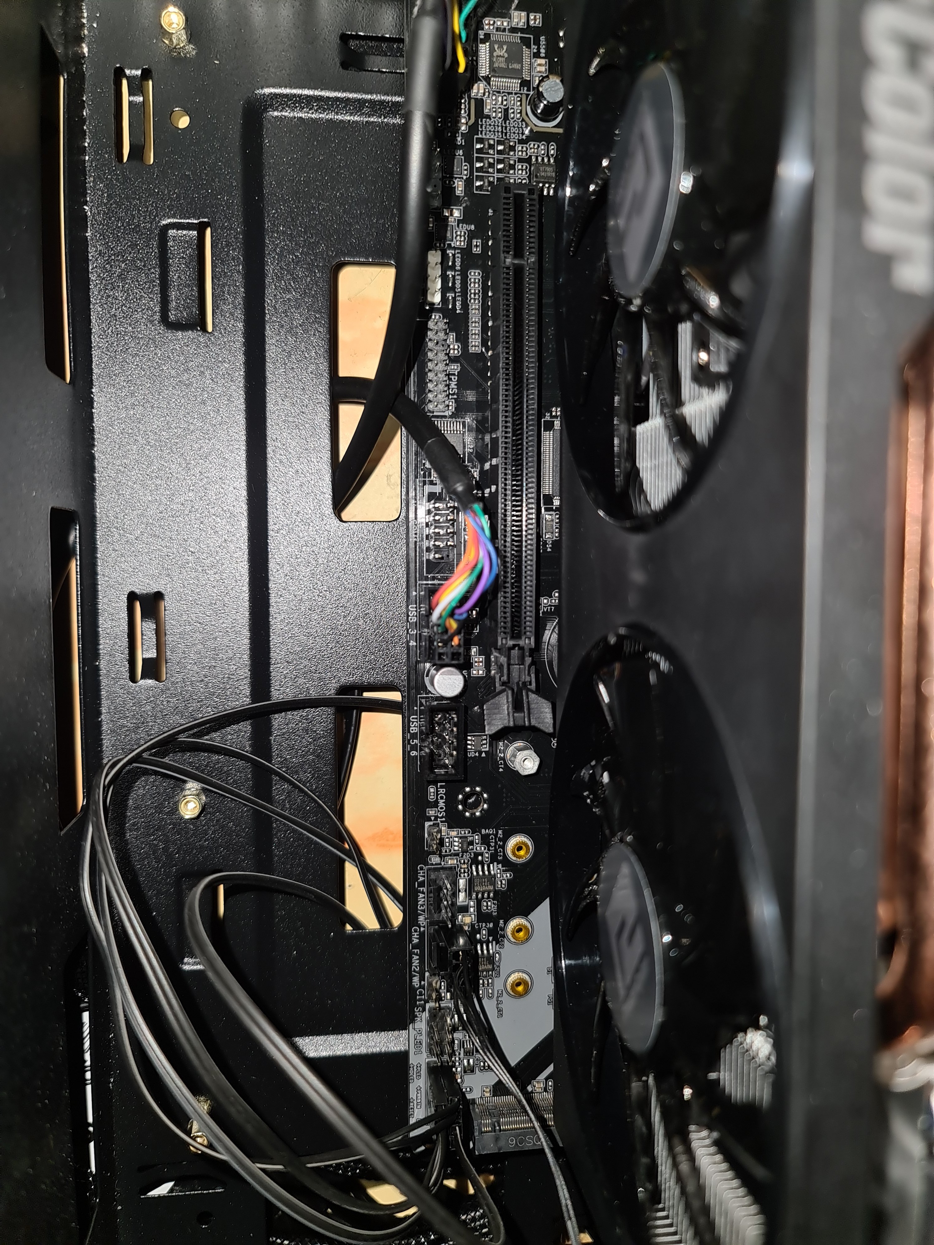

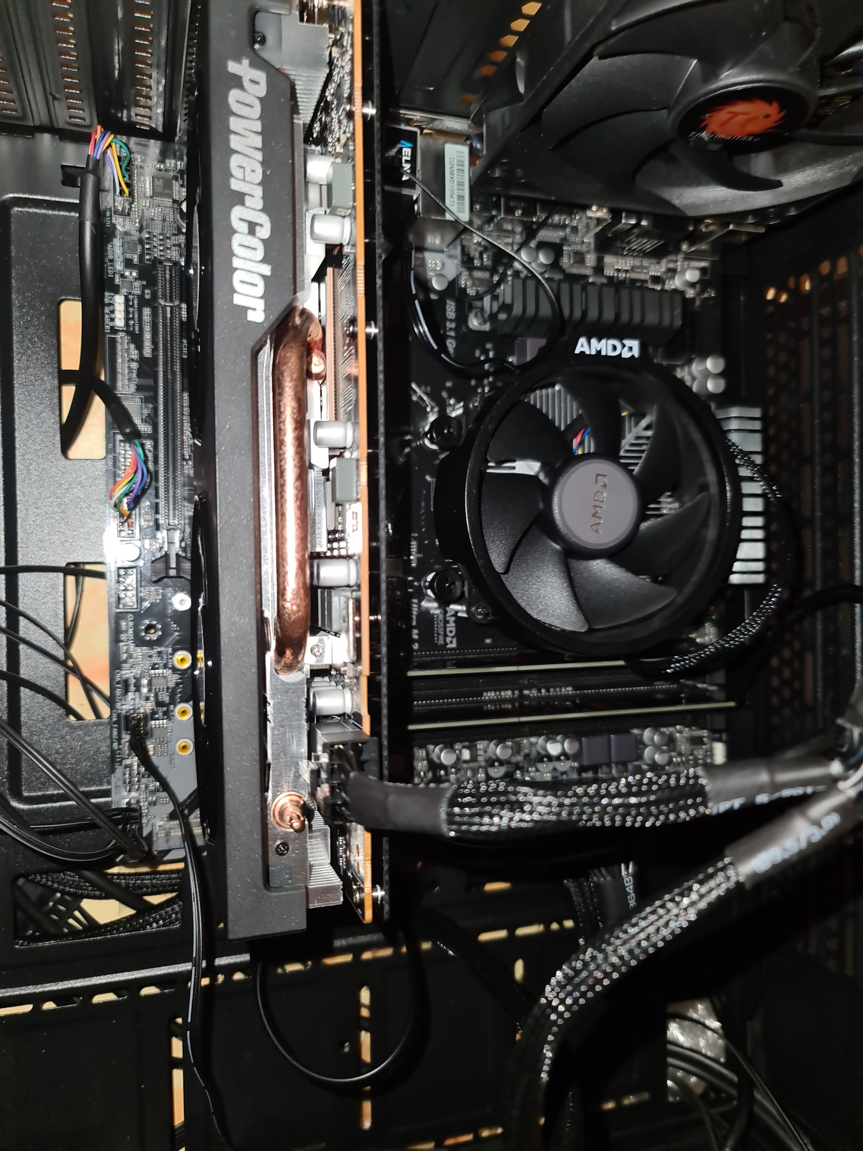

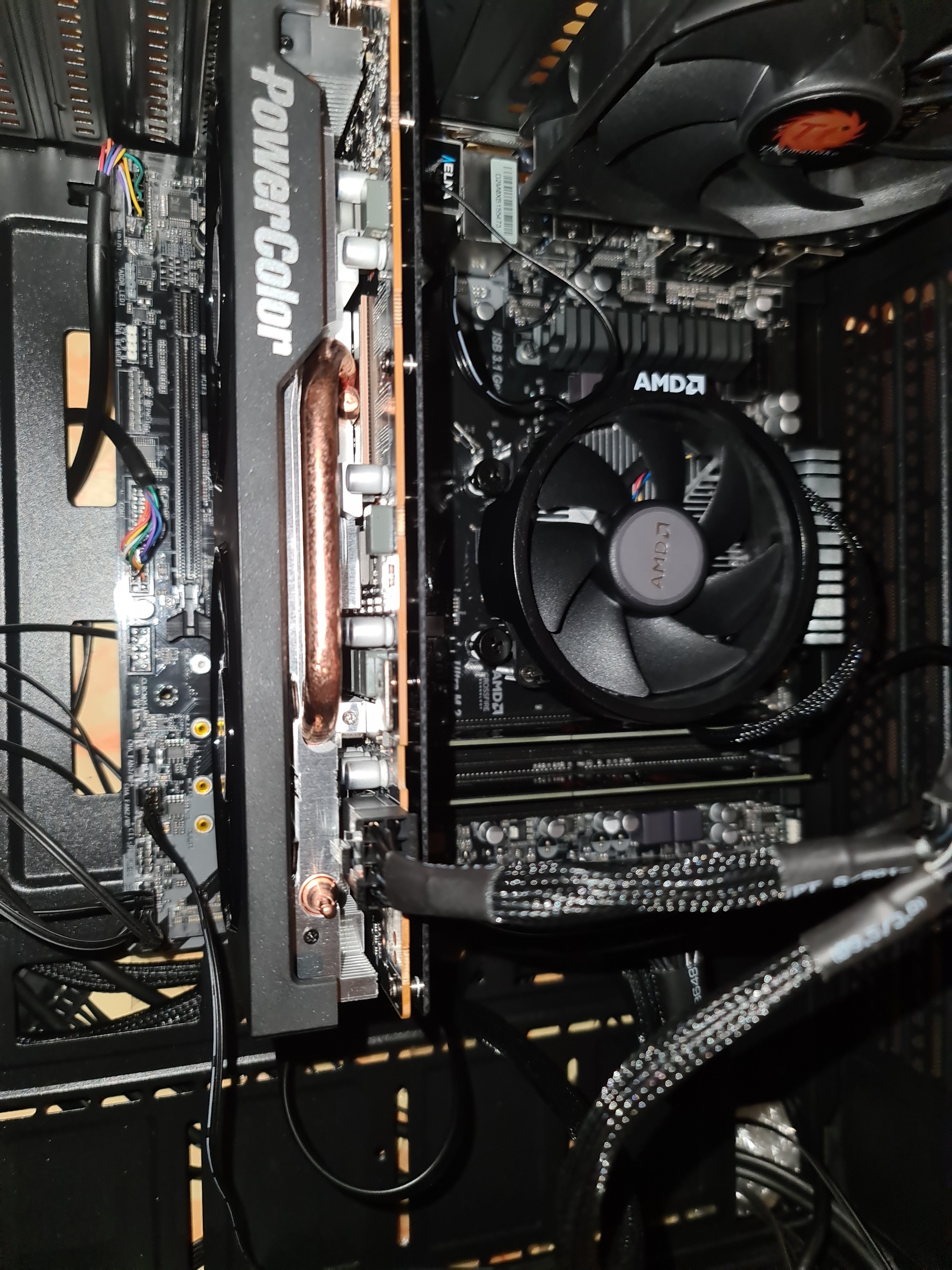

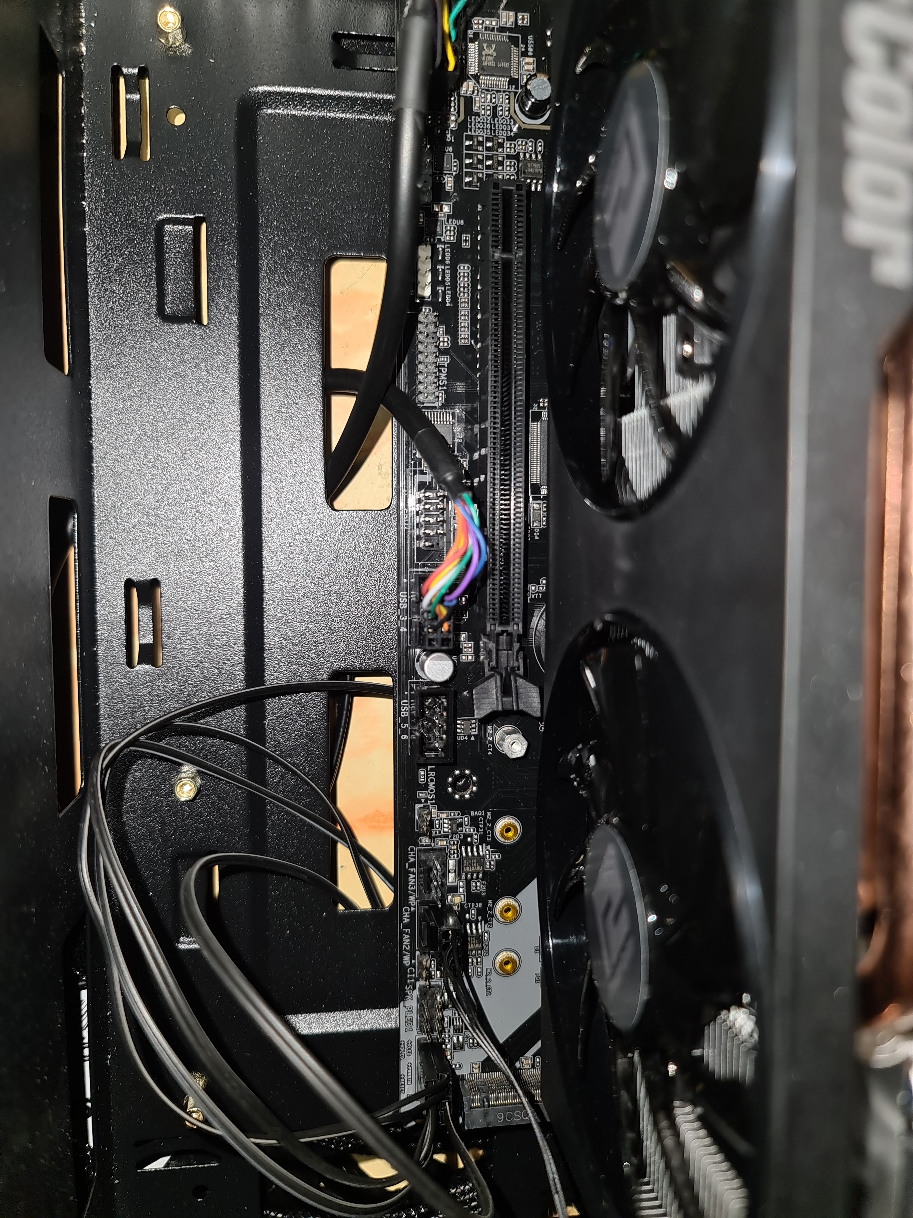

na dann liste mal deine gesamte Hardware auf und mach mal bitte ein Bild von deinem Aufbau, so das man auch das ganze Mainboard sieht
Wenn er startet dann waren die PINs doch richtig angeschlossen. Da liegt dein Problem woanders.
Ich rate mal. Du hast ein B450 Board und einen Ryzen 3000. Dann fehlt dir ein BIOS Update.
Aktuell sind mir nur die MSI B450 MAX Modelle bekannt, welche Ryzen 3000 von Haus aus unterstützen.
Wenn der PC, wenn auch ohne Bild angeht, ist der Einschalter ja schon angeschlossen. Die LEDs kannst du im Endeffekt auch weglassen, sieht meistens eh nicht gut aus und die HDD LED blinkt eh nur wild und unrythmisch rum.
Wie hast du die Graka gegengetestet?
Und mach bitte SCHARFE Fotos von deiner gesamten Verkabelung, wo sie ins Mainboard und Graka gehen. So dass man auch was erkennt. Sowohl was Schärfe als auch bildinhalt angeht!

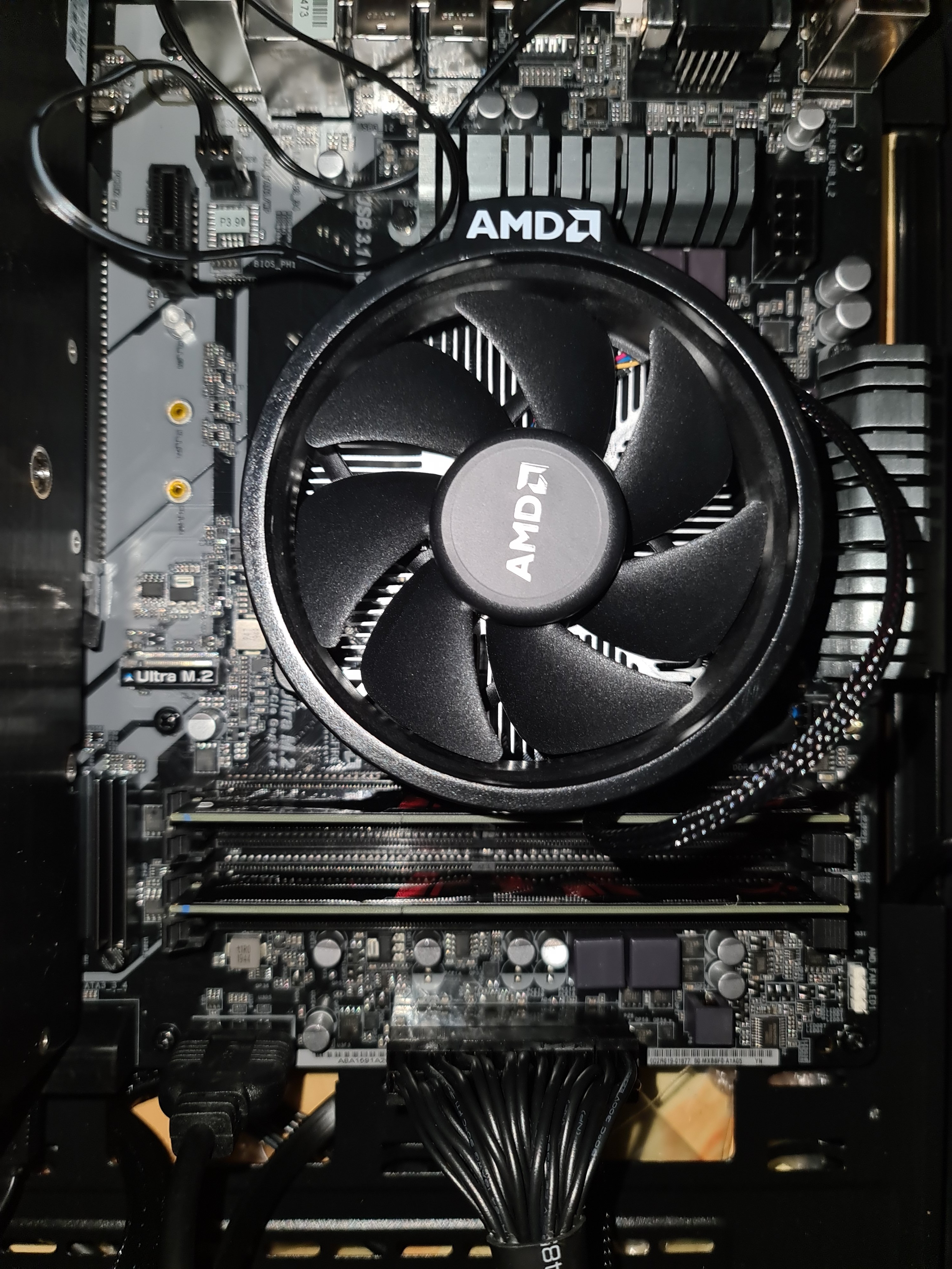

Eventuell den Bildschirm an den Grafikausgang des Mainboards angeschlossen? :king:

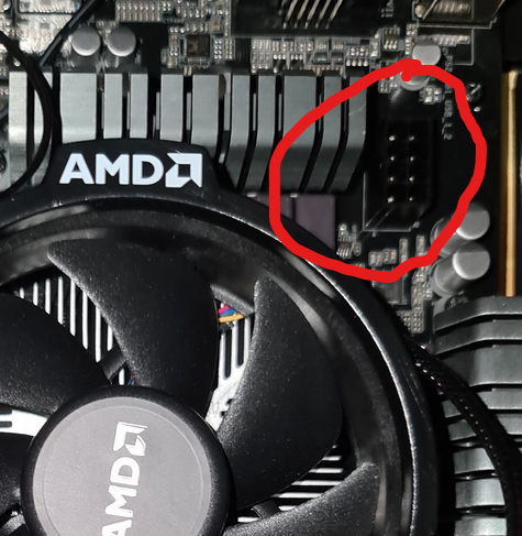

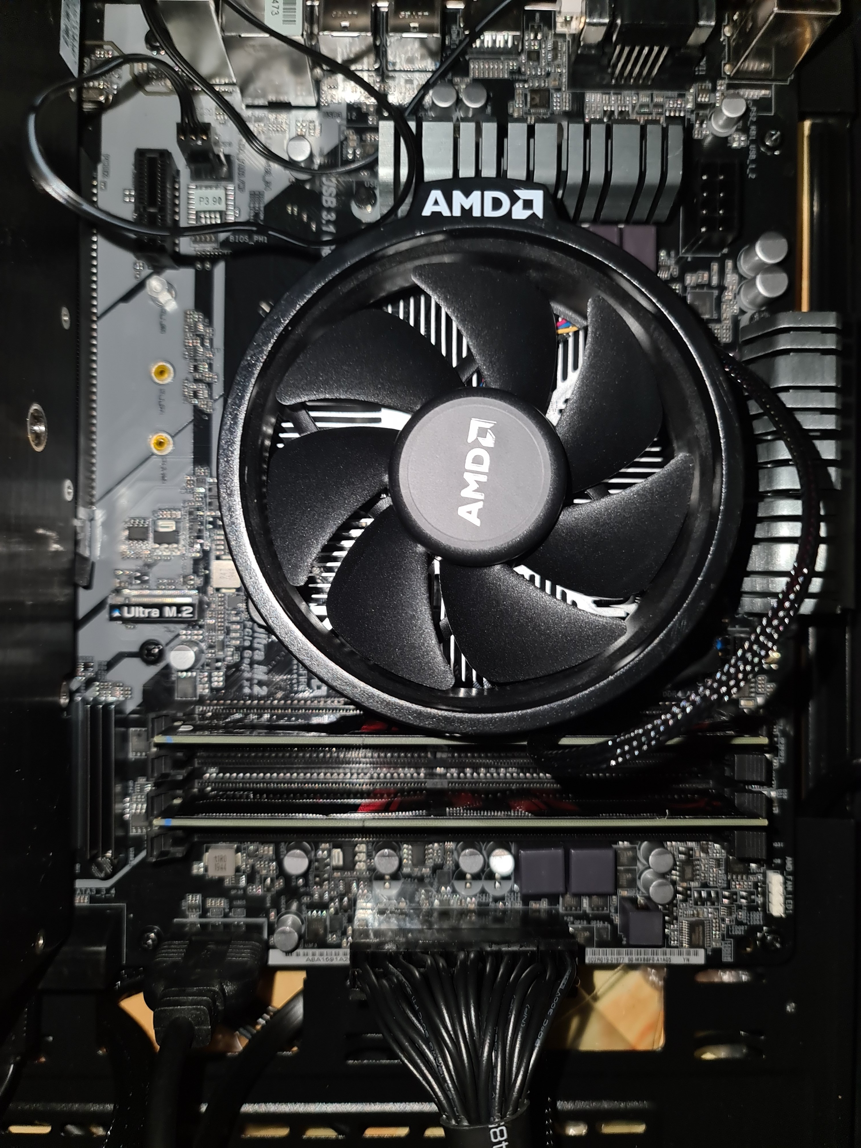

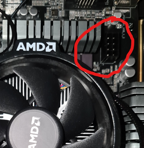

recht einfaches Problem, du hast vergessen den 4+4 Pin CPU Stromstecker oben links anzuschließen
Cardhu schrieb:
Du hast oben links auf dem Mainboard den Stecker nicht drinne. Klar, dass es dann nicht funktioniert :D
ps: BEIDE Ram Module EINS weiter nach rechts setzen.
Vielen Dank solche Fehler können nur einem Anfänger passieren also bitte verzeiht mir :)
Funktioniert jetzt

Und der Arbeitsspeicher sollte in Slot "A2" und "B2" (zweiter und vierter Slot von links, CPU),
wird auch so im Handbuch stehen.
