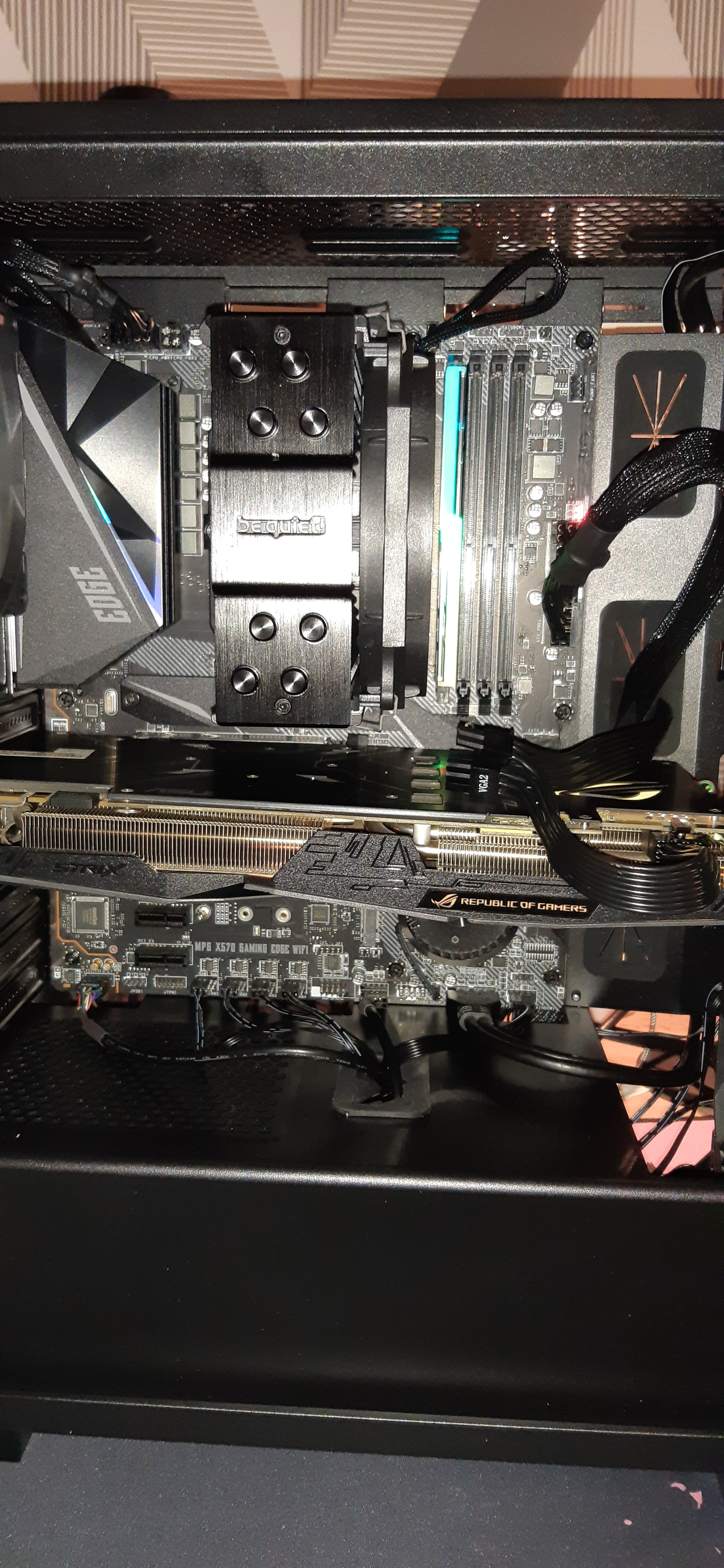

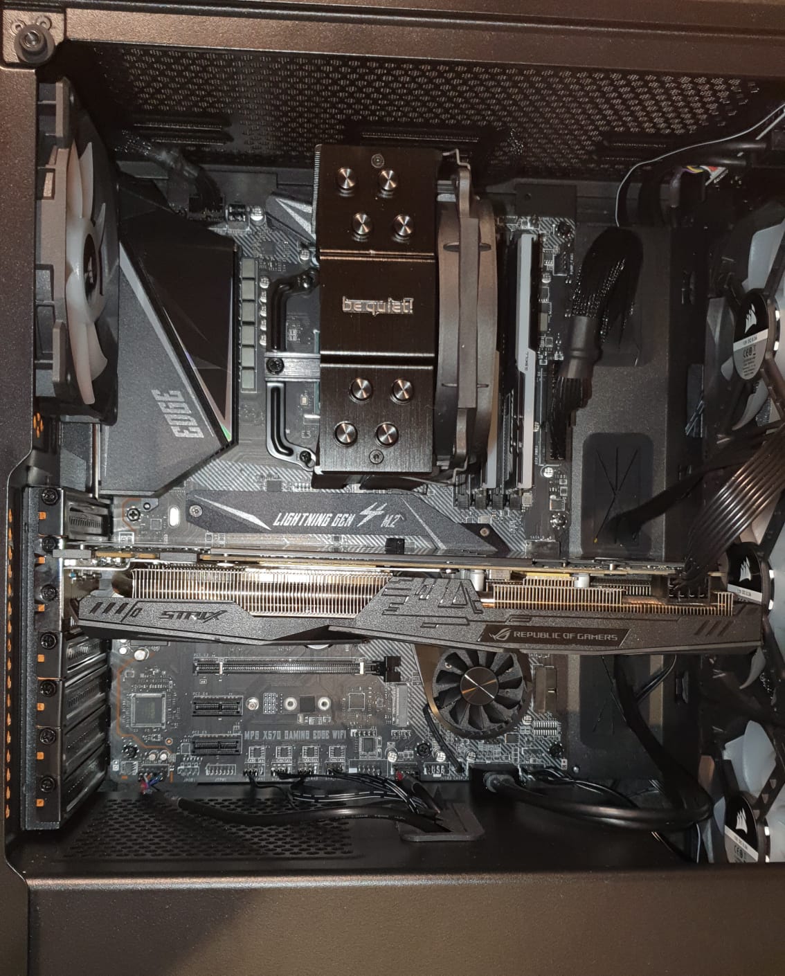

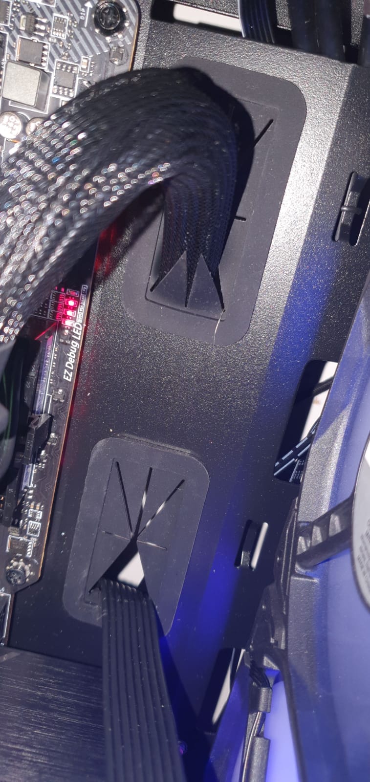

sorry das ich nicht so schnell anworten konnte wie ihr es tat ;) Aber hier lade ich mal die Bilder hoch nach denen gefragt wurden, also vom Innenraum (+Kontrollleuchten).
Kleinigkeiten, die man vllt nicht auf anhieb erkennt: Der Arbeitsspeicher sitzt im Slot 2&4 (so wie man es laut Anleitung tun soll). Graka befindet sich im oberen PCI Slot. Der CPU Stromkabel befindet es sich so, wie es coxon, cvzone und Carduh sagten.
Bei den Kontrollleuchten leuchten immer noch alle auf bis auf CPU. Die Abstandhalter des Mainboard haben wir eingebaut. (Mainboard wurde gebraucht gekauft). Bei den Frontpanelanschlüssen ( JFP) gab es übrigens kein HDD LED Stecker.

Das sieht ansich alles soweit in Ordnung aus.
Würde mal einen BIOS Reset durchführen, weil sich das vllt "verschluckt" hat, da die CPU anfangs nicht korrekt erkannt wurde.
Eine Sache wäre da:
Sieht das nur für mich so aus oder stecken die nicht bündig drinne? Es sollte daran nicht liegen, weil sonst die CPU LED leuchten würde, aber würde ich dennoch nochmals prüfen und ggf richtig einstecken ;)
Ansonsten mal noch mit nur einem RAM testen. Hast du noch ne alte Graka zum Gegenprüfen?

Ist die CPU Stromversorgung nicht richtig drin? Das sieht so aus als wären beide Stecker nicht vollständig drin bzw. irgendwie verschoben. Es können auch meine Augen sein. Ich kann es sehr schlecht erkennen auf dem Bild.
Den Stecker bitte nochmal prüfen. 4X4 trifft sich meist mit seinen Haken in der Mitte und rastet direkt ein.
Ansonsten kann ich keine Fehler feststellen. Arbeitsspeicher bitte nochmal im Einzelbetrieb testen.

So ich melde mich dann hier nochmal.
Alles beim alten:
Kontrollleuchten dram, boot, vga leuchten
Test mit nur einem Arbeitsspeicher (selbes Ergebnis:dram Kontrollleuchte leuchtet rot)
Das CPU Stromkabel ist richtig drinnen, genauso wie alles andere.

Sind Abstandhalter unter dem Mainboard eigentlich drin? zwar ne doofe Frage, aber man weiß ja nie.
Der RAM steckt schon mal falsch, gehört in den 2. Slot ... und bist du sicher das die Abstandshalter unter dem Board sind?
Denn für mich sieht das teilweise so aus als würde das Board direkt aufliegen.
Abstandshalter SIND drin. Habe ich glaube ich auch oben schon beantwortet.
Beim einzeln Arbeitsspeicher ist das Bild einfach gerade ungünstig. Haben jeden Slot einfach ausprobiert (also auch den zweiten), aber überall dasselbe Problem (Kontrollleuchte leuchtet).
