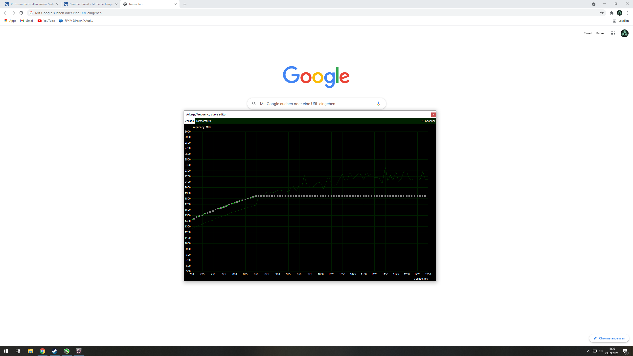

Im Bild vom MSI Afterburner steht ja "Curve" Das heisst, die Spannungen sind eingestellt.
Mit STRG+F im MSI AFterburner kann man die Spannungskurve sehen.

Also Spannung wird mir 0.9 volt angezeigt. Speichertakt 9001mhz, GPU Takt 1845mhz. Hoffe das war auch das was du wissen wolltest.
Im MSI Afterburner mit STRG+F steht die genaue Spannung. 0.9V ist aufgerundet

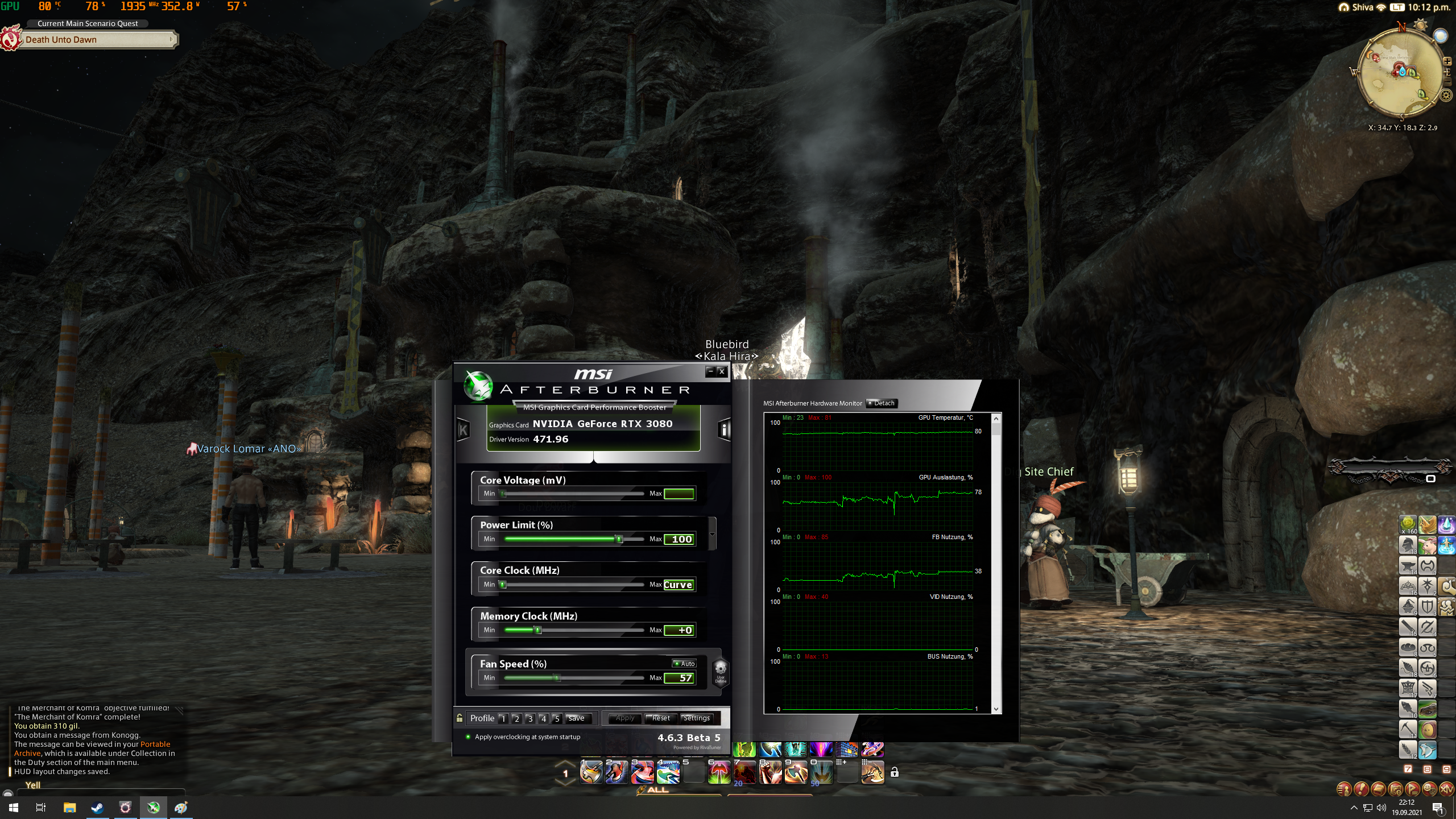

Ich hab jetzt mal den Fan Speed selber von 30 auf 56 eingestellt, das sind schonmal 10 Grad weniger.
Wegen FPS limitieren. Geht das irgendwo im MSI Afterburner oder braucht man ein zusätzliches Programm dafür?

0.85V ist eingestellt bei 1845Mhz.

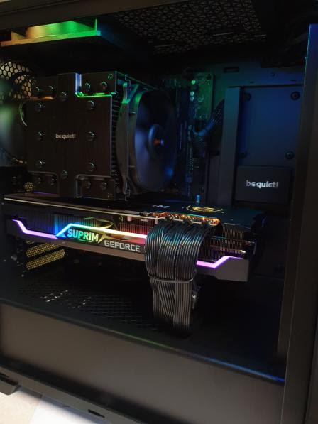

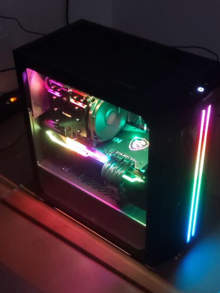

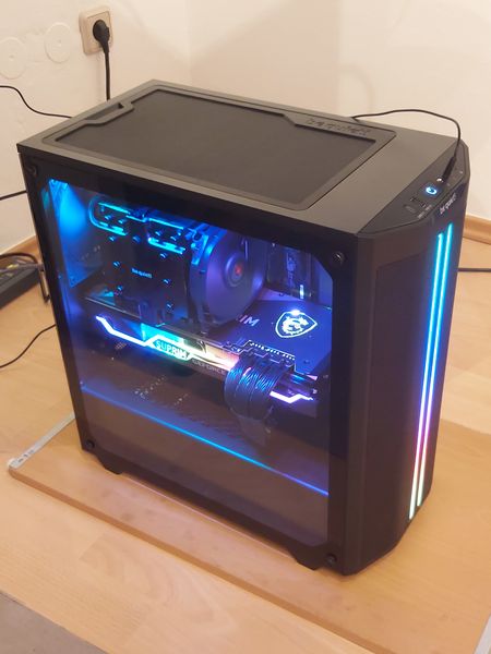

Ahja, hier ein Paar Bilder vom Rechner falls die jemand aus welchem Grund auch immer sehen möchte^^
Hab ihn jetzt auch auf den Boden und zwei Meter weiter weg von mir gestellt, ist so wesentlich angenehmer :)

wie viel strom schluckt die graka denn bei dir? lässt sich beim Afterburner indirekt über die nutzung des Power Limits (100% sind bei der 3080 SUPRIM X 370W) und bei HWiNFO direkt über (ich glaube) GPU Power auslesen. natürlich nicht 100%ig präzise.
so 350 watt waren das bei 144 FPS und 80 Grad. Hoffe das ist die richtige Angabe, kannst unten nochmal in den Screenshot gucken obs das ist.
