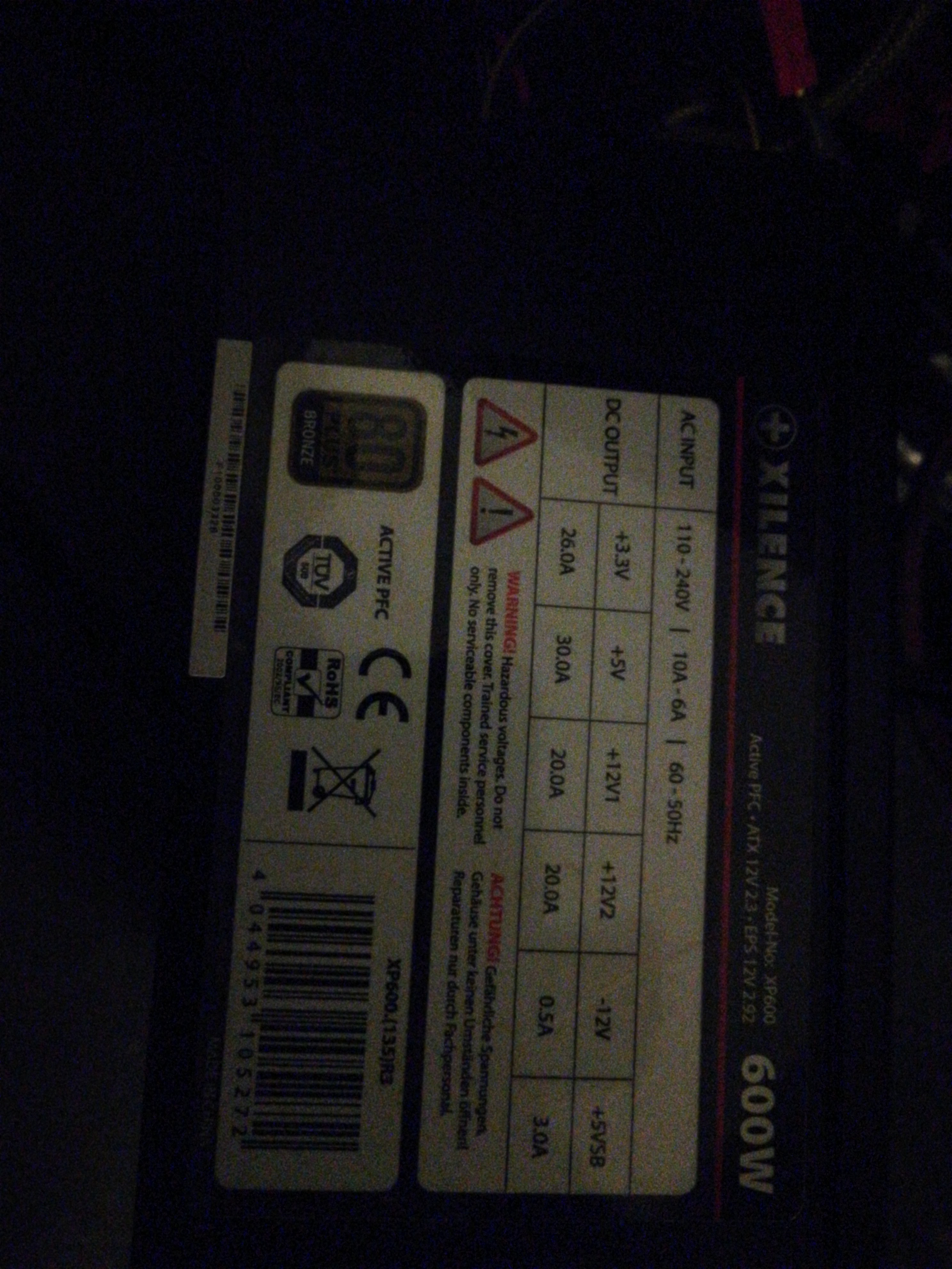

aber nur den einfachsten. Die anderen Schutzschaltungen kann man immer noch nicht bewerten, weil das Modell schlicht immer noch nicht angegeben wurde
wie gut, dass die nur ein einziges netzteil hergestellt haben...
jetzt weiß natürlich jeder welches du besitzt
Reaktionen: Xero261286 und rg88
@ TE:
es gibt mWn kein auch nur halbwegs aktuelles oder gar empfehlenswertes NT von Xilence mit 600W. welches NT genau hast du?
Reaktionen: moinsen128 und rg88
@ TE:
also das hier. bald 9 jahre alt und von zweifelhafter qualität. geld für ne 1080 und nen 8700K ist da, aber beim NT wird dann geknausert. ist mir unbegreiflich.
