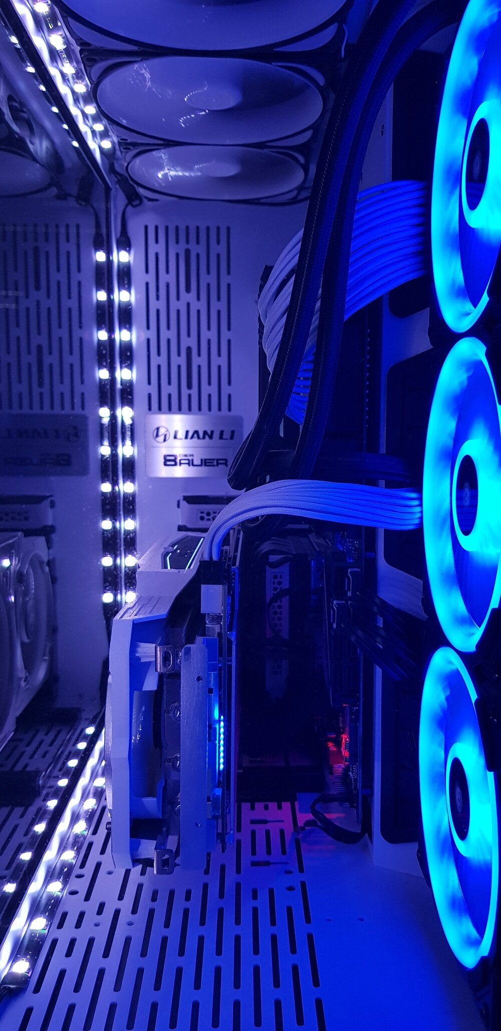

einfach auf eine externe soundlösung umsteigen. bei vertical mount sind die Slots eh zu
ich hab auch eine gpu vertical im 011 drin und da sind alle slots dicht ab dem ersten 16er pcie

hier so siehts aus wenn die karte vertical ist.
Reaktionen: AskalonAragami
