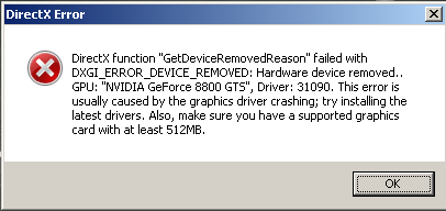

Moin, ich habe aktuell 3 Tage BF3 & werde dieses Problem nicht los. Nach einiger Spielzeit crasht DirectX (siehe Screen)
- Direct x11 aktuell
- GeForce 8800 GTS Treiber 310.90
Weiss jemand Abhilfe? Danke...

MiLes187 schrieb:
vielleicht unterstützt der neue treiber deine steinzeit graka nichtmehr? deine graka unterstützt außerdem kein DX11 und außerdem mit der karte bf3 ? Tu dir das bitte nicht an
