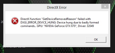

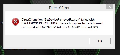

Der letzte funktionierende NVIDIA Treiber auf meinem System ist der 314.07! Und das kann es doch wohl nicht wirklich sein, oder? Ich habe bereits seeeehr viel probiert und selbst erforscht um den Fehler wie im Bildanhang zu sehen zu beheben.
Folgende Dinge habe ich bereits erledigt / probiert.
1. Windows 7 Ultimate neu aufgesetzt und nur meine SSD angeschlossen. BF3 und neuen Treiber drauf -> Fehler!
2. Windows 8 Pro neu aufgesetzt und nur meine SSD angeschlossen . BF3 und neuen Treiber drauf -> Fehler!
3. BIOS Update für Board + Position1 / 2 -> Fehler!
4. Afterburner nach Position 1. und 2. installiert -> Spannungswerte, Auslastung, Taktraten alles wie vom Hersteller -> Fehler!
5. Mit Afterburner minimale Spannungserhöhung -> Fehler!
6. System zerlegt, neues 650W Netzteil von beQuiet als Test + Position 1. und 2. Fehler
7. Nur mit einem angeschlossenem Monitor getestet -> Fehler!
8. Mit Nvidia Standardwerten im Treiber gespielt ->Fehler
9. BF3 Tuning Maßnahmen im Treiber durchgefüht in allen möglichen Varianten (Leistung auf max, Vorgerenderte Bilder auf 1,2,3 usw..., MSAA an, aus, 2x,4x...usw...
10...
11.....
12........
13 und noch viel mehr.
Es kann also im Prinzip nur noch am Treiber liegen, oder an einer Einstellung in Battlefield 3, die genau diese Fehler bei NVIDIA Treibern hervorbringt. Die Fehler passieren bei allen neuen NVIDIA Treiber ab 314.07 mit der alten, sowie mit der neuen Grafikkarte!
Meine Frage nun an euch: GIBT ES HIER NOCH HOFFNUNG?

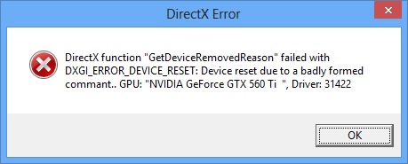

Ganz genau so sieht es aus. Ich habe alle Treiber seit dem 314.07 getestet und erhalte immer die Fehlermeldung wie im ersten Post.
Ich habe sogar immmer wieder die Windows neu aufgesetzt nur um zu sehen ob der fehler dann weg ist. Hierbei habe ich mit Images und reinen neuinstallationen gearbeitet. Die Fehler traten bei der GTX 560TI bis zum 314.22 auf.
Mit der GTX 670 habe ich res bei allen Treibern (Beta & WHQL) Mal tritt der Fehler nach 2-3 Runden BF3 auf, manchmal aber auch nach 10 Minuten. Ich bekomme zuerst massive Bildfehler und kurze Zeit später kommt die Fehlermeldung.
