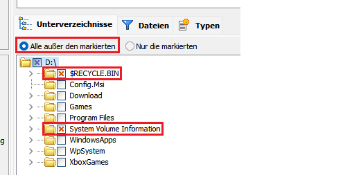

Schau dir in PersonalBackup den Verzeichnisbaum genau an und wählen den Modus "Alle außer den Markierten", wenn du komplette Festplatten oder Partitionen sicherst.
Schließe dann die Systemordner "System Volume Information" und "$RECYCLE.BIN"
Wie in diesem Beispiel:

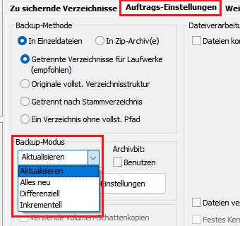

2. Inkremental sichern - wie dem gehd´ ?
Dazu gehst du in die Auftrags-Einstellungen -> Backup-Modus
Dort ist wahrscheinlich "Aktualisieren" vorausgewählt, was auch erklären würde warum die weiteren Backups so schnell liefen. Das ist letztendlich auch eine inkrementelle Sicherung, nur mit dem Unterschied, dass keine Dateien im Ziel gelöscht werden. Dazu muss die Synchronisierung (im Tab "weitere Optionen") konfiguriert werden.

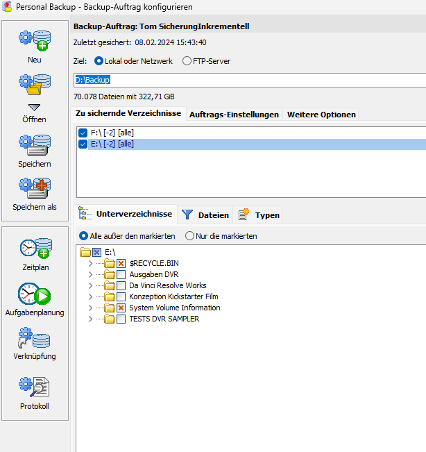

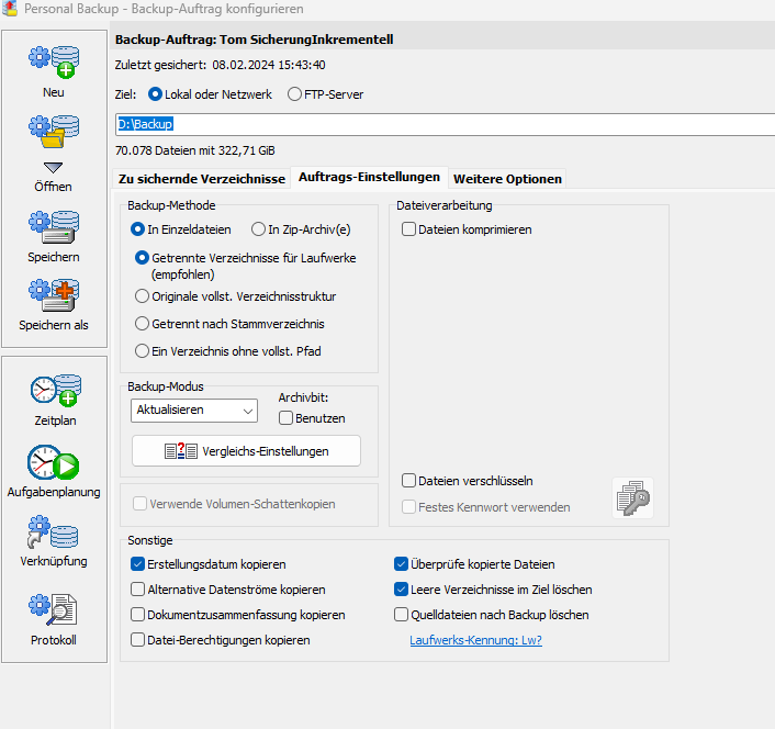

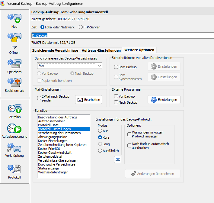

Danke für die voll wichtigen Anmerkungen!

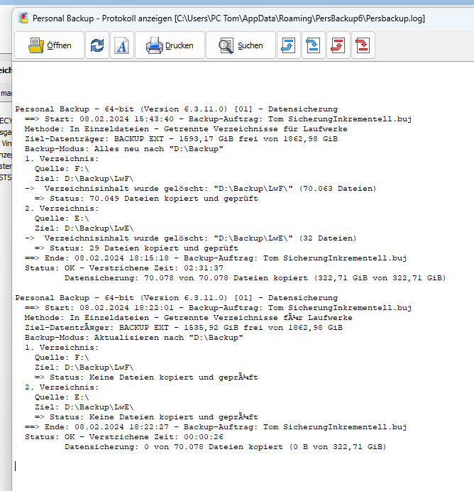

Gerade habe ich eine neue Voll-Sicherung gemacht - 2h+ . Und dann ein inkrementelles - halbe Minute. Keine Fehler gemeldet.
Ich stelle mal meine Einstellungen hier rein zum drüber schauen. Habe mich an Eure Ideen angelehnt. Was nicht zur Sprache kam, war der Reiter "Weitere Optionen". Deshalb habe ich den mal nicht angefasst und die Voreinstellungen gelassen. Oder sollte man da auch Hand anlegen?

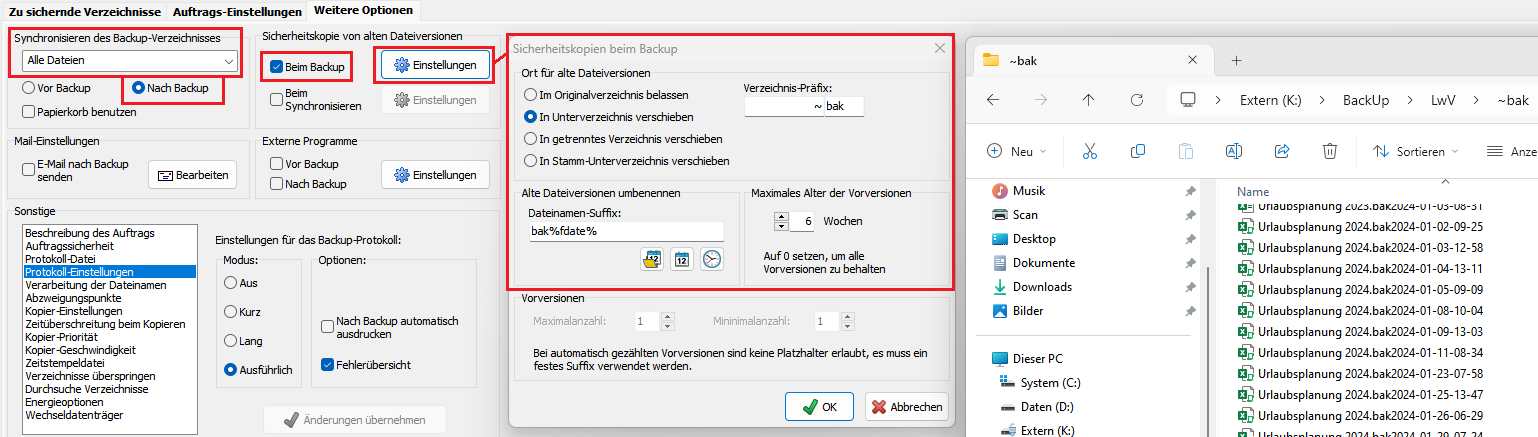

Bei den Einstellungen werden nach dem Vollbackup neue und geänderte Dateien kopiert.
Wenn du jetzt Ordner/Dateien in der Quelle löscht, also Dateien die du nicht mehr brauchst, verbleiben diese beim nächsten Backup immernoch in der Sicherung.
Eventuell wäre hier die Synchronisierung des Backupverzeichnis interessant.
Ansonsten hast du dann irgendwann jede Menge Altlasten im Backup.
Ggf. ist auch die Sicherungskopie alter Dateiversionen interessant. Sowas ist z.B. gerade sinnvoll bei z.B. Dokumente oder Tabellen die du regelmäßig bearbeitest. Falls du dort beim Bearbeiten Fehler machst oder es zu Verlusten kommt, hast du schnell Zugriff auf frühere Versionen der Datei.
Klingt plausibel, danke. Kannst Du mir die Settings dafür noch kurz hier als Screenshots einstellen bitte - ich würde ungern am Ende der Strecke noch einen Stockfehler begehen...wäre klasse´...cu...
Sieht dann so aus.
Hier ist jetzt der Aktualisieren-Modus aktiv (nach Vollbackup nur noch neue und geänderte Dateien sichern).
Die Synchronisierung entfernt Dateien aus der Sicherung, wenn sie nicht mehr in der Quelle verfügbar sind.
Außerdem werden Sicherungskopien für 6 Wochen von geänderten Dateien erstellen, die im jeweiligen Sicherungsordner mit Unterordner ~bak gespeichert werden.

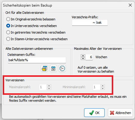

Werden alle Daten einfach nach ~bak verschoben ohne originale Ordnerstruktur? Das wäre wenig praktisch.
Werden Daten älter als x Wochen dann dort gelöscht? Auch wenig praktisch. Eine bestimmte Anzahl Kopien wäre sicherer (Auswahl darunter)
Die Dateien bleiben in der originalen Verzeichnisstruktur, es wird einfach ein Unterordner erstellt.
Du kannst sie je nach Einstellung auch im selben Verzeichnis lassen (nur mit anderen Dateinamen-Suffix/Präfix),
oder im Stammverzeichnis sammeln lassen.
Diese Option gibt es auch. Du kannst eine Min/Max-Anzahl der Sicherungskopien definieren:
Standardmäßig ja. Du kannst aber auch festlegen, dass sie erstmal im Papierkorb landen sollen, anstelle sie endgültig zu löschen.
(Bei den Sync-Einstellungen die Option "Papierkorb verwenden" aktivieren.)
Kurz auch von mir nochmal eine Frage dazu...voreingestellt im Dateinamen-Suffix war bei mir "bak". Ändert man es in "bak%fdate%" wie in Deinem Screenshot, kann man die Vorversionen-Anzahl nicht mehr editieren...kannst Du nochmals Licht ins Dunkel bringen, bitte!? Wäre klasse´...
Ja das stimmt. Der Hinweis steht auch darunter.
Ich denke, dass Personal Backup solche Dateien nicht mehr zählen kann, weil sie dann einen unterschiedlichen Dateinamen haben und quasi nicht mehr zur ursprünglichen Sicherungsdatei zuzuordnen ist.
