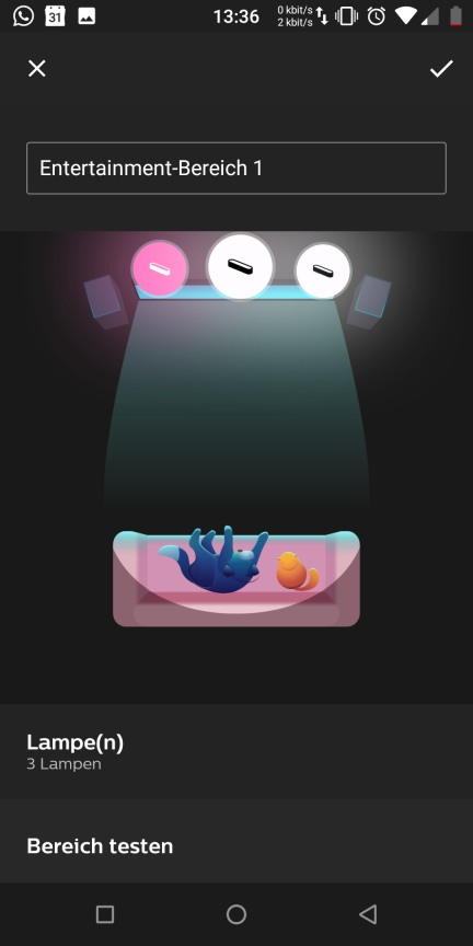

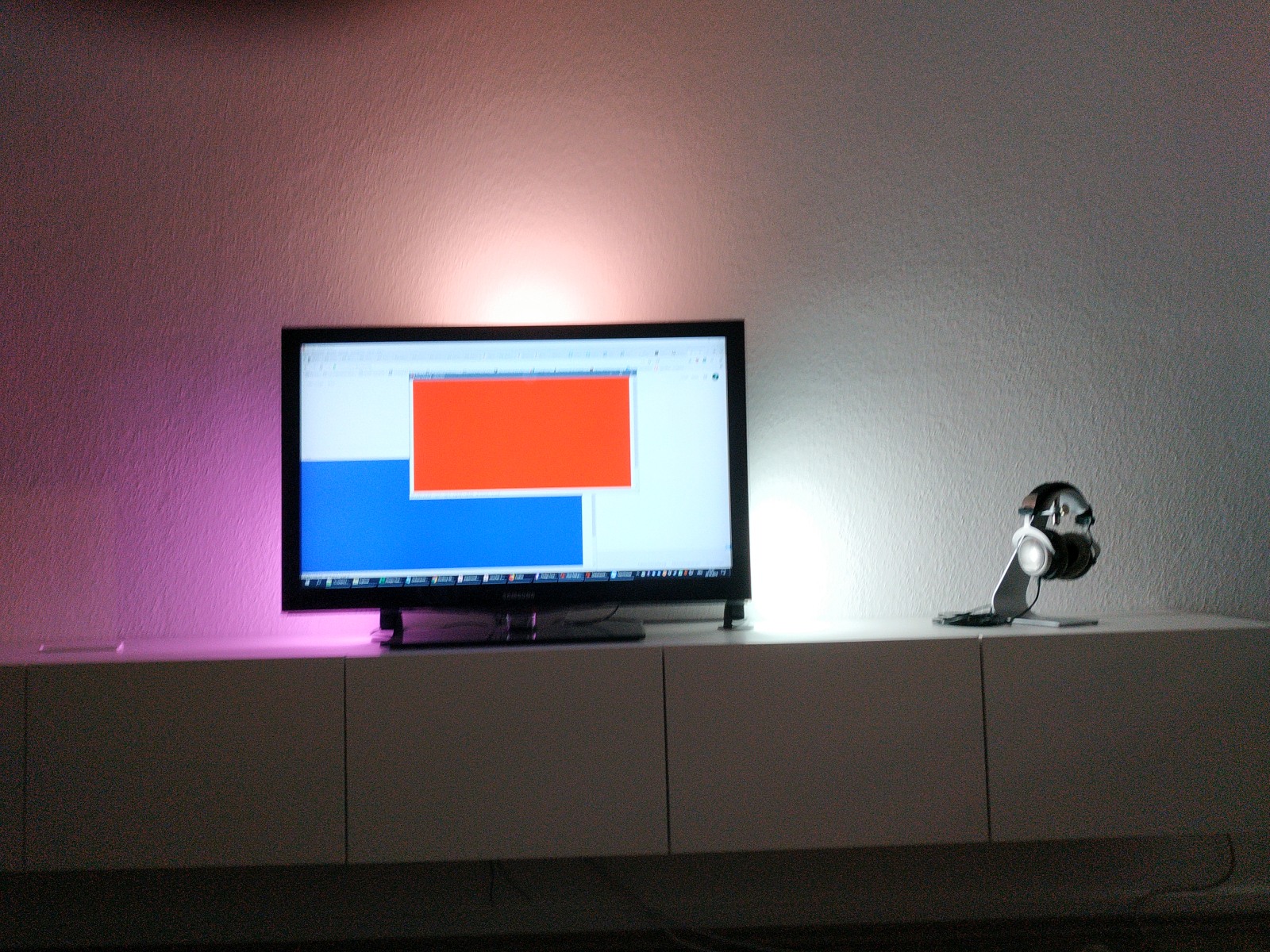

nato44 schrieb:@Frank
Könnt ihr meine fett gedruckten Test-Ergebnisse hier in meinem Post nachstellen?
Das kann ich so nicht bestätigen per Hue Sync App! Mein Eindruck ist da schon ein leicht anderer.

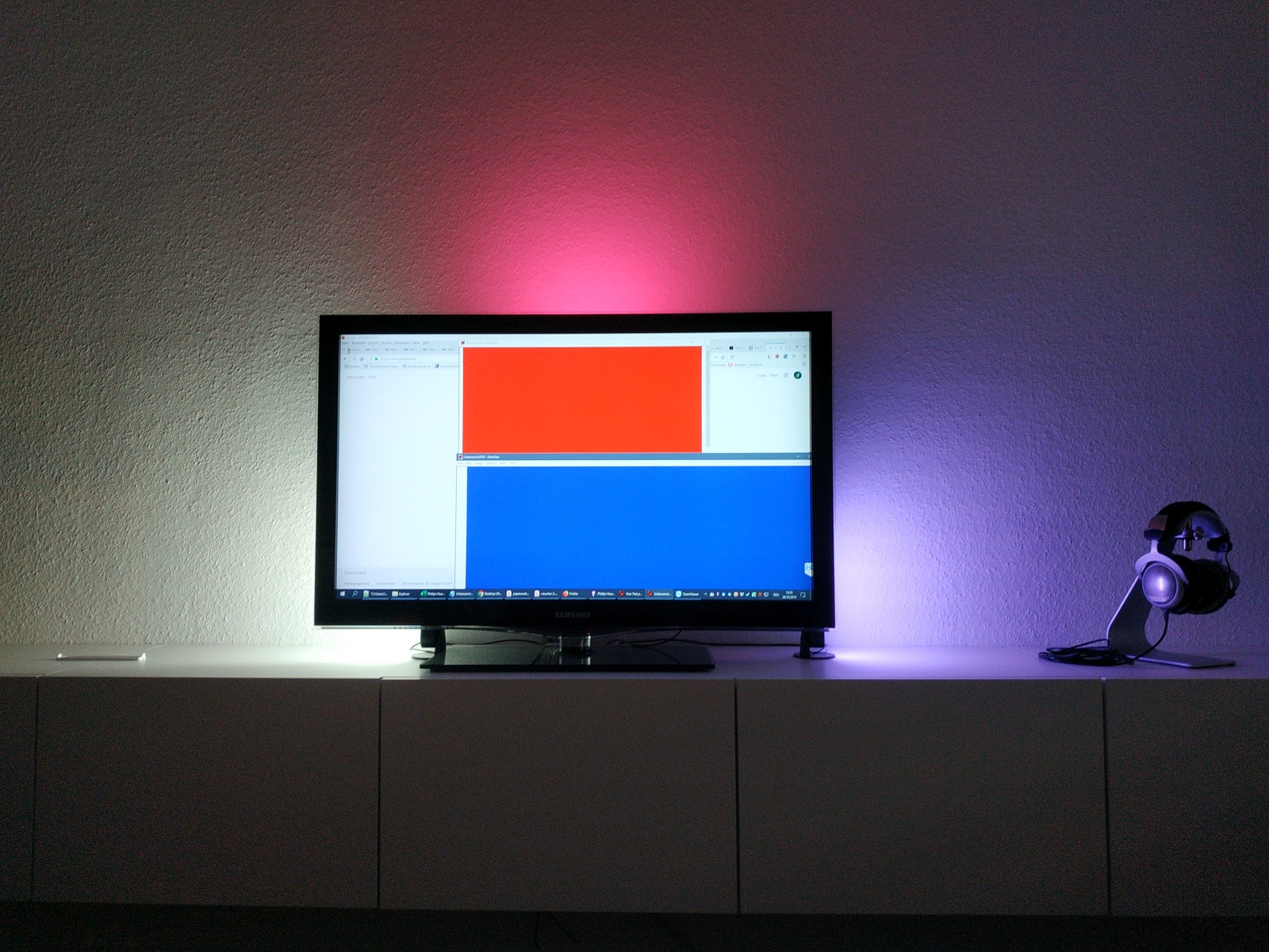

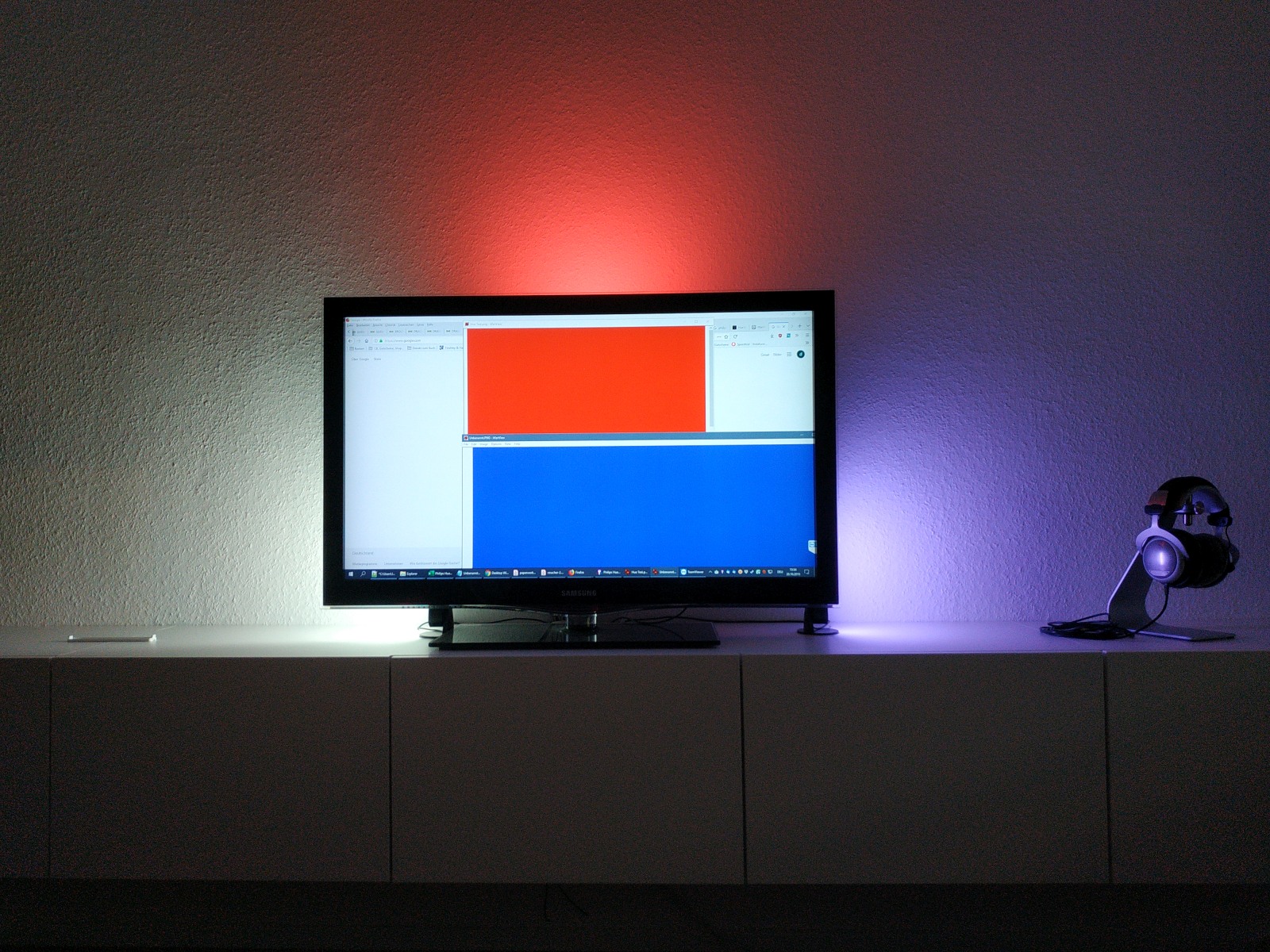

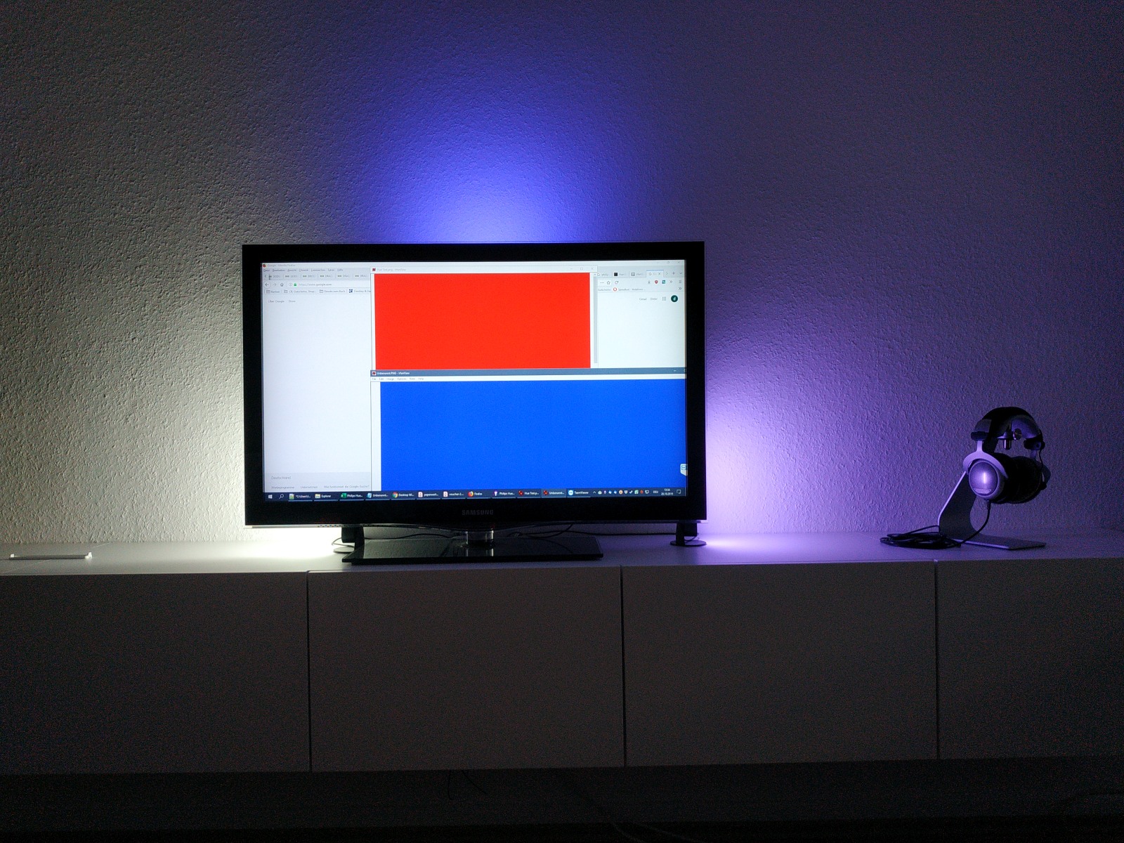

Durch die Entertainment-Konfiguration, wo welche Leuchte horizontal und vertikal steht, erfolgt eine gewisse Einschränkung auf Bildbereiche. Die Höheneinstellung "Boden, TV-Höhe, Decke" ist schon wichtig. Wenn du nämlich eine Playbar direkt auf der Rückseite des TVs platzierst, die nach oben leuchtet, muss diese die Einstellung "Decke" bekommen. So werden nur obere Bildbereiche analysiert und an diese Leuchte wiedergegeben.
Hier mal ein Test: Immer die Entertainment-Konfig + reales Bild
Mittlere Leuchte: Höhe "Decke"
Anhang anzeigen 833063Anhang anzeigen 833064

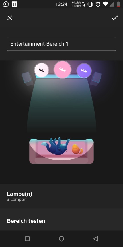

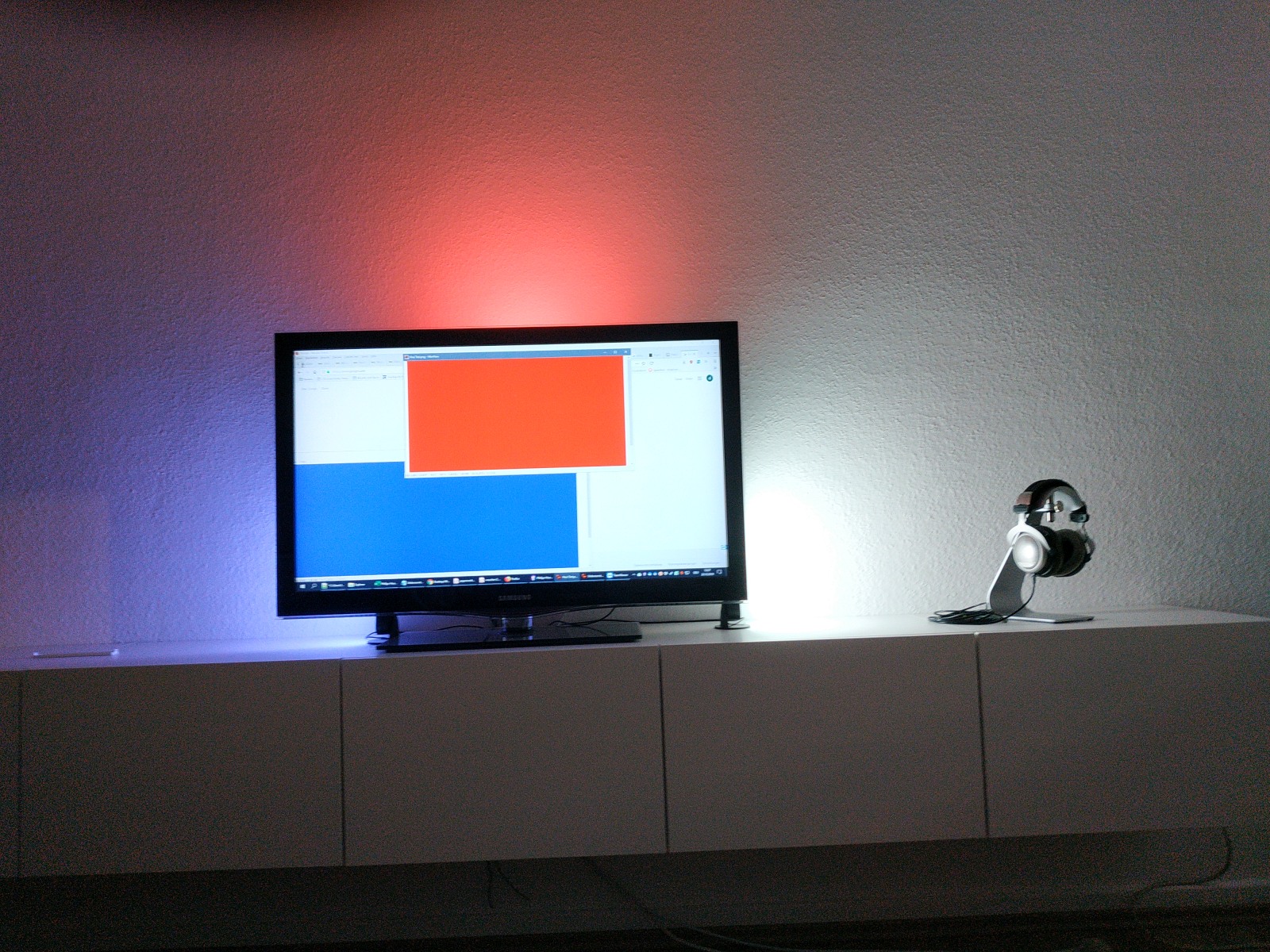

Mittlere Leuchte: Höhe "Boden"
(Screenshot von der Entertainment-Konfig fehlt leider) Anhang anzeigen 833066

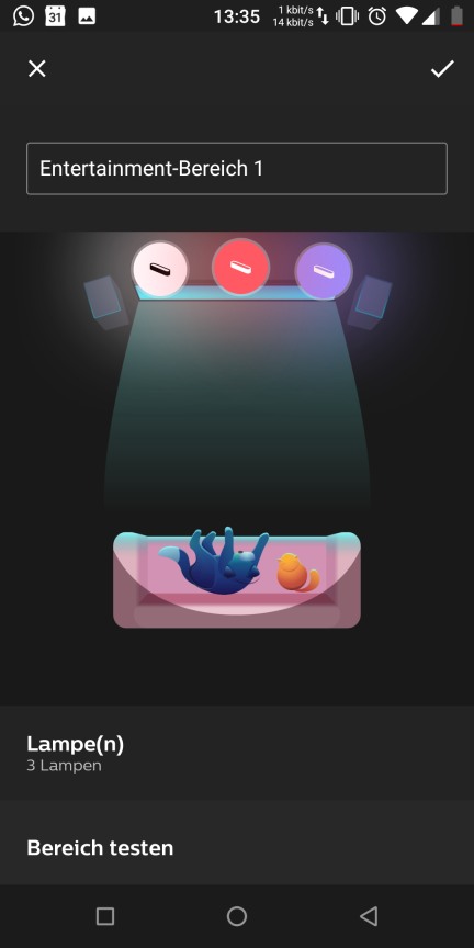

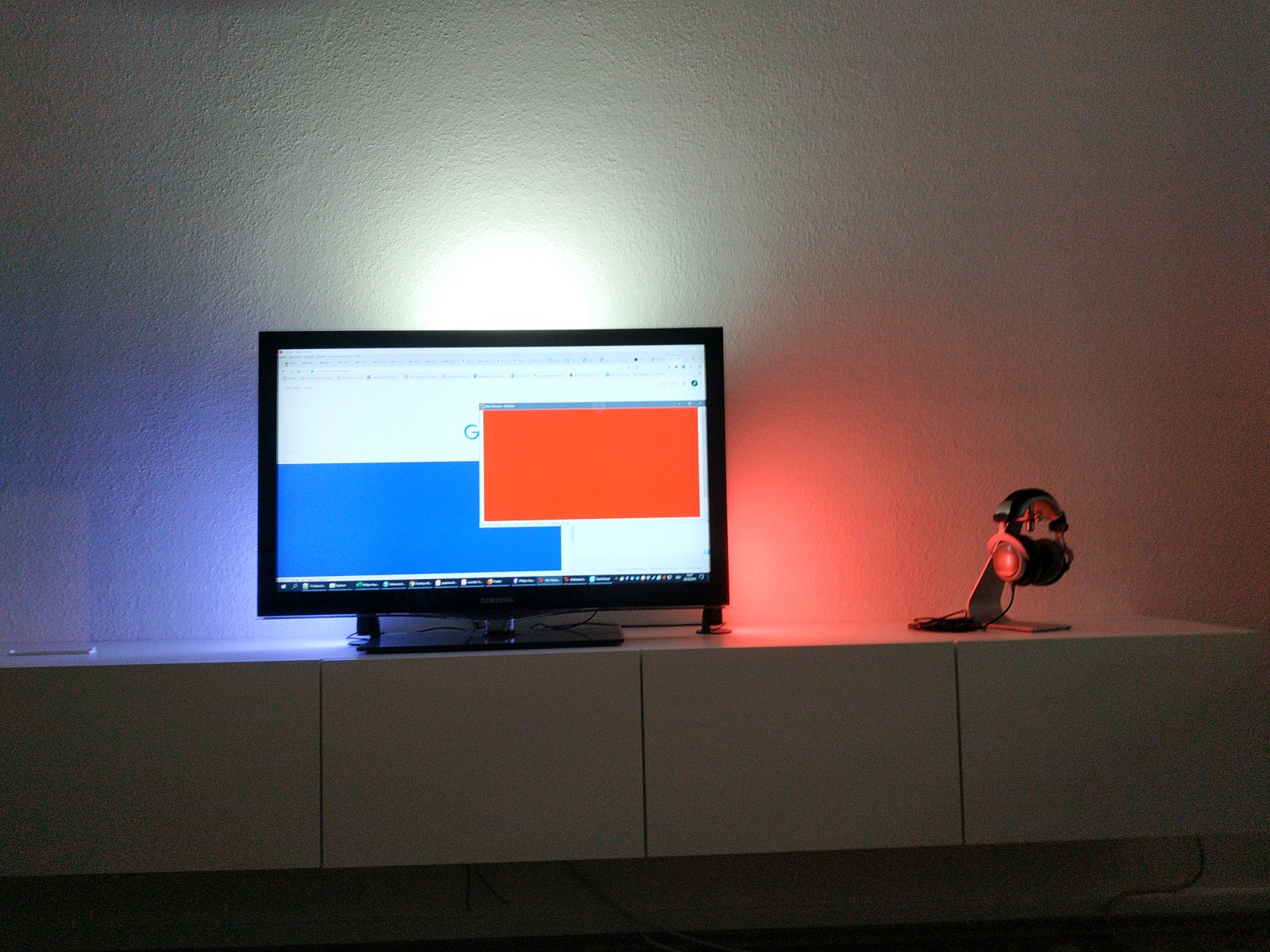

Mittlere Leuchte: Höhe "TV-Höhe"
Anhang anzeigen 833067Anhang anzeigen 833068
Und es wird nicht ausschließlich die dominate Farbe an die Leuchten gesendet, sondern ein Durchschnitt des Bildbereiches ermittelt und an die Leuchten gesendet. Kleiner, aber feiner Unterschied. natürlich beeinflusst eine dominante Farbe stark das Ergebnis, aber halt nicht ausschließlich. Sieht man auch an diesem Foto, wenn die Höhe der mittleren Leuchte "TV-Höhe" beträgt. Aus blau und rot wird pink/lila.

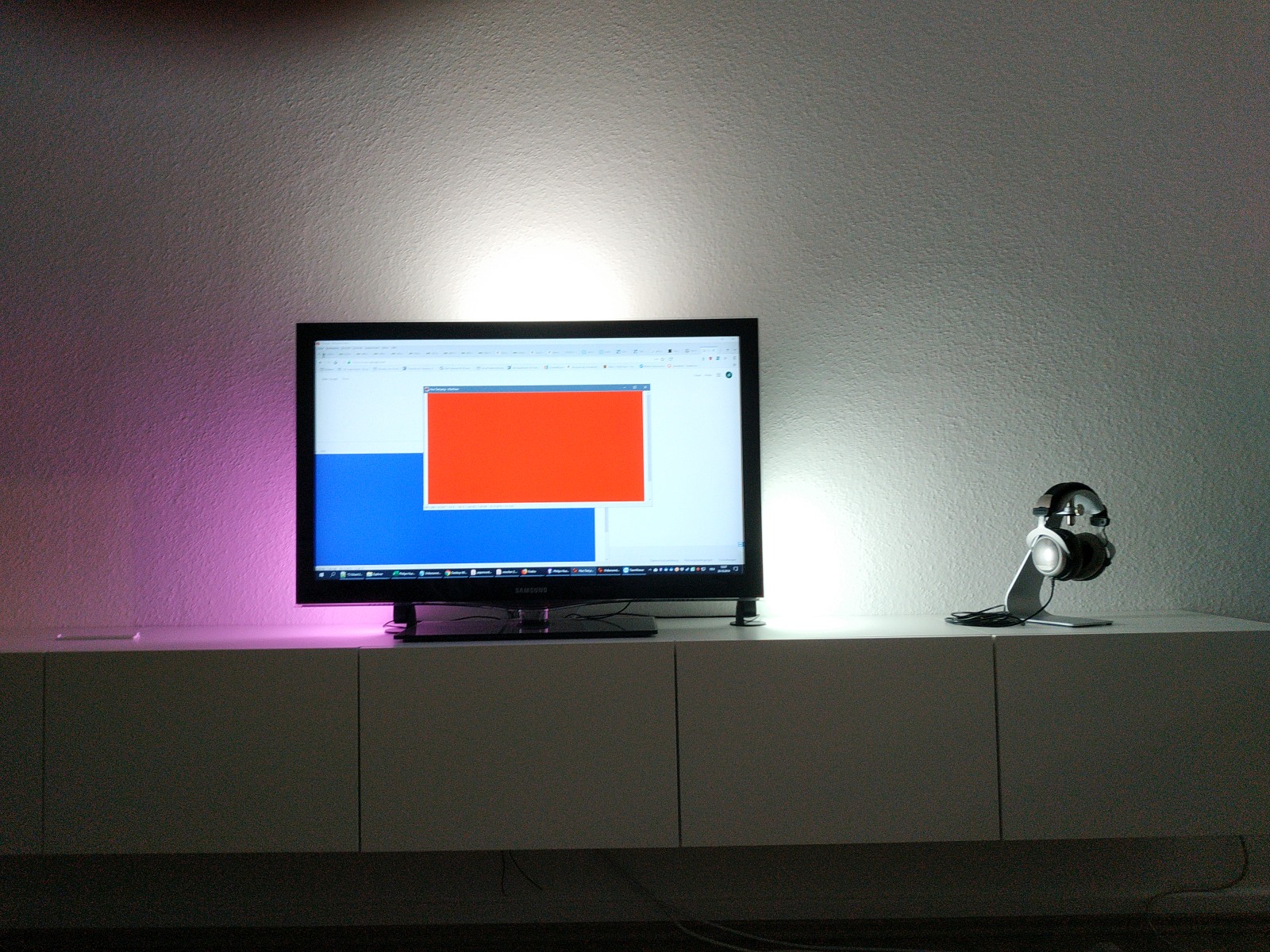

Weiterer Test mit den Bereichen durch Verschieben des Bildschirminhaltes:
Anhang anzeigen 833070Anhang anzeigen 833071Anhang anzeigen 833072Anhang anzeigen 833073Anhang anzeigen 833074
ABER, auch festgestellt: Wenn ich in der App zwei Leuchten an die Seite des TV-Bildes an die gleiche horizontale Lage stelle (in der App übereinander lege) und nur die vertikale Lage (Höhe) ändere (eine Leuchte "Decke", die andere "Boden"), dann wird für beide die gleiche Farbe gewählt.
Fazit: Die Leuchtenhöhe wirkt sich scheinbar nur für den mittleren Bildschirmbereich aus, die Seitenbereiche aber erhalten stets die gleiche Farbe unabhängig der Leuchtenhöhe?
