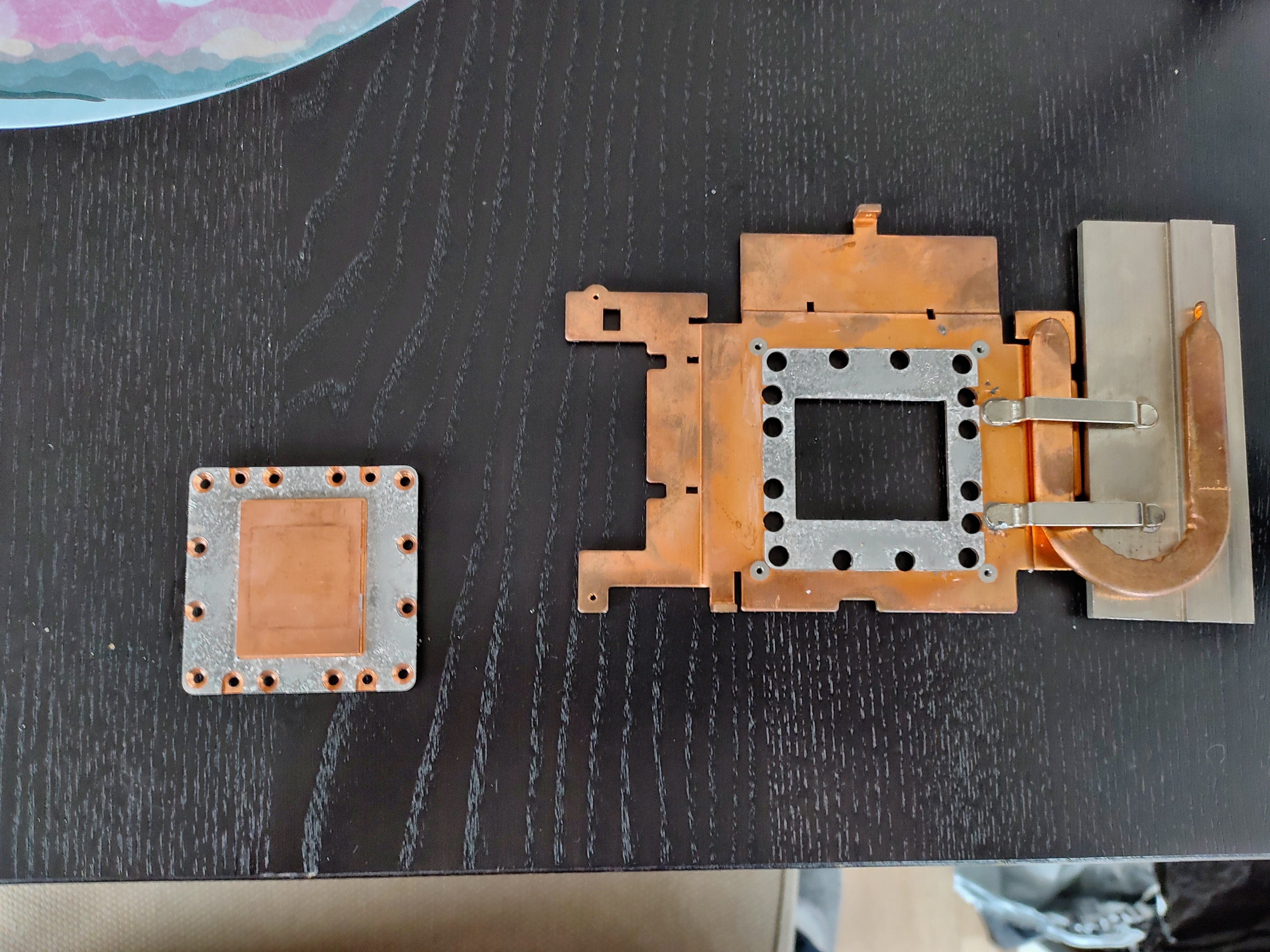

Ich habe eine Gigabyte 980ti xtrme waterforce die. Kamm mit der Wasserkühlung und kuhlblock raus .
Ich brauche diesen kuhlblock um meinen Spannungswandler mit zu kühlen. Und die Wasserpumpe vom Werk ist klein und hat eine schmale Kupfer Fläche die wiederum Kontakt zu der Kühlplatte herstellt .

Nein. Hast du den Kühler richtig montiert? Wenn die Karte 80°C hat und guten Kontakt, müsste der Radiator mindestens 60°C warm sein. Fühlt der Radiator sich dabei warm an?
Wenn nicht -> schlechter Kühlerkontakt -> Kühlblock neu verschrauben.

Ja die habe ich einlass auslas beachtet . Der Radiator ist so lauwarm ehrlich gesagt . Aber mit der Verjüngung kann die pumpe keine 309l/h fördern denke das es wirklich an der Verjüngung liegt.

Der dünnere Schlauch ist NICHT das Problem. Mit der originalen AIO und deren dünnen Schläuchen wird die Karte ja auch nur ca 60°C heiß.
Zum dritten Mal: Kühlerkontakt kontrolliert?
