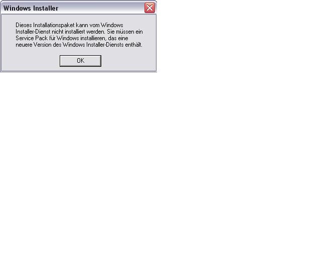

hat jemand von euch auch das Problem, dass sich die neueste Version nicht installieren lässt? Ich bekomme dann folgende Fehlermeldung (mit XP SP3 und allen Updates):
Mit der neusten meinst du die: PhysX Software 8.09.04? Hab sie noch nicht installiert...

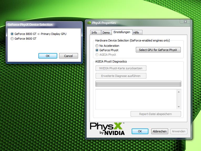

... folgendes Problem: wenn ich meine 8600GT im Physx-Panel aktiviere, habe ich bei Nurien/Physx FluidMark nur 50% der Leistung die ich habe, wenn ich die 8800GT als Physx- Karte aktiviere (wobei in beiden Fällen die 8600GT als Renderer Nurien/Physx FluidMark angegeben wird). Desweiteren wird jetzt nur noch die 8600GT in Benchmarks wie Furmark benützt(aktive GPU). Kann also nicht auf die 8800GT umschalten.
... keiner eine Idee?
