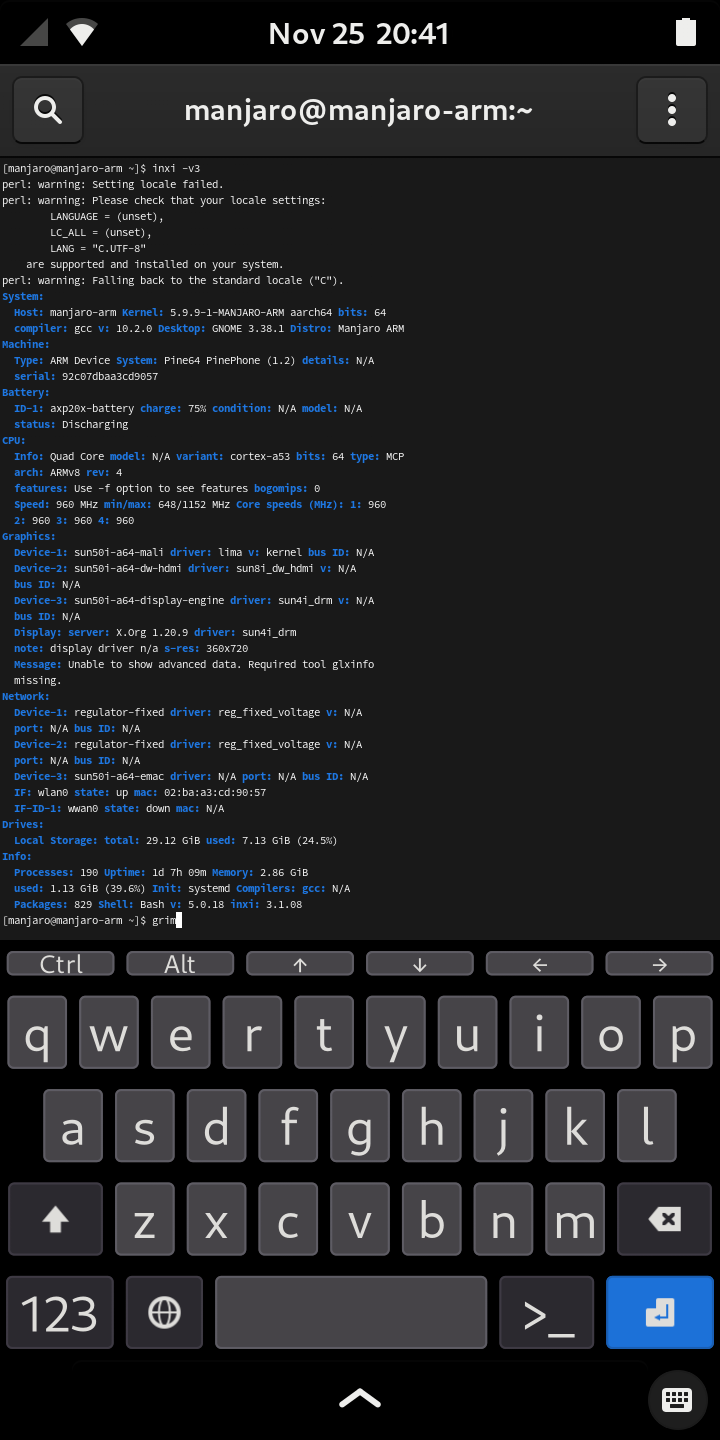

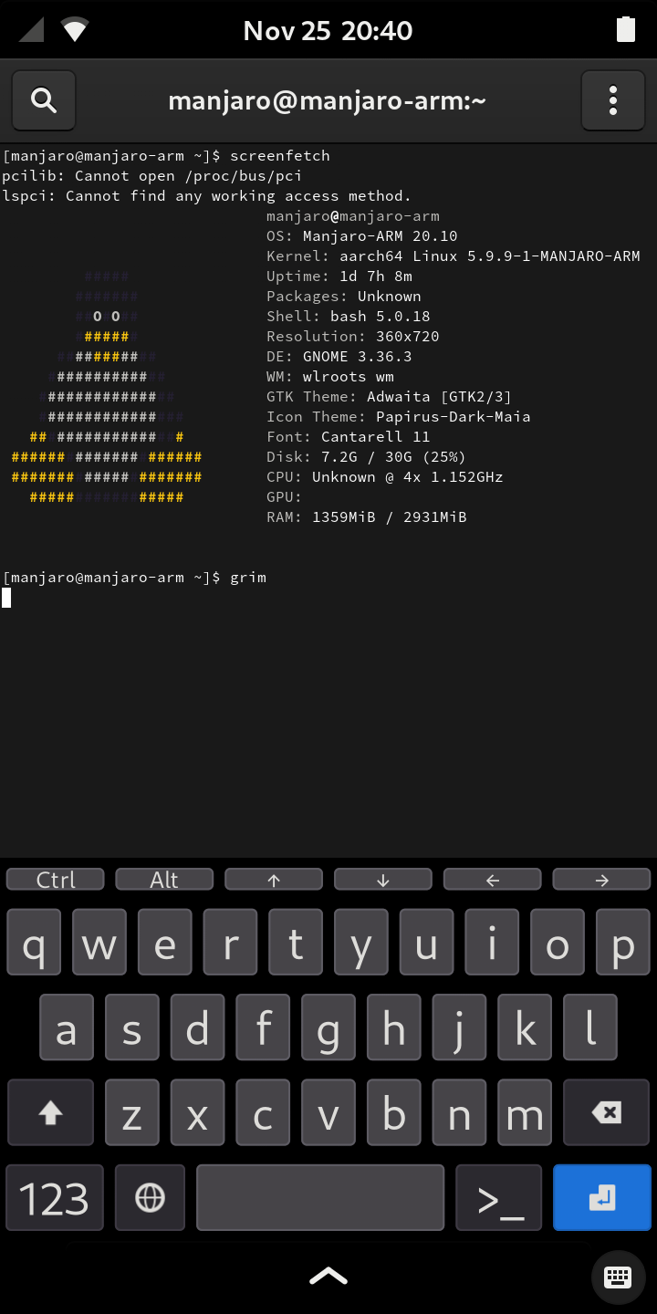

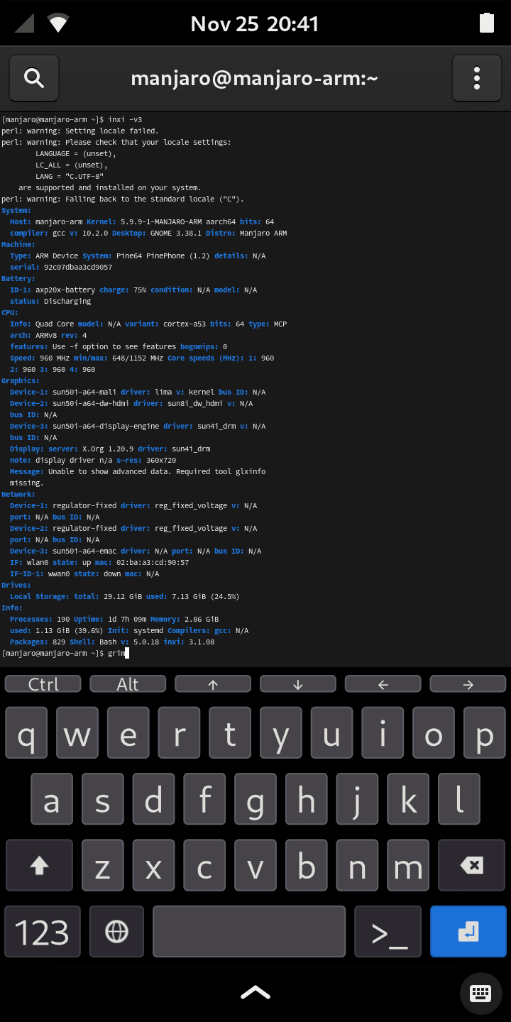

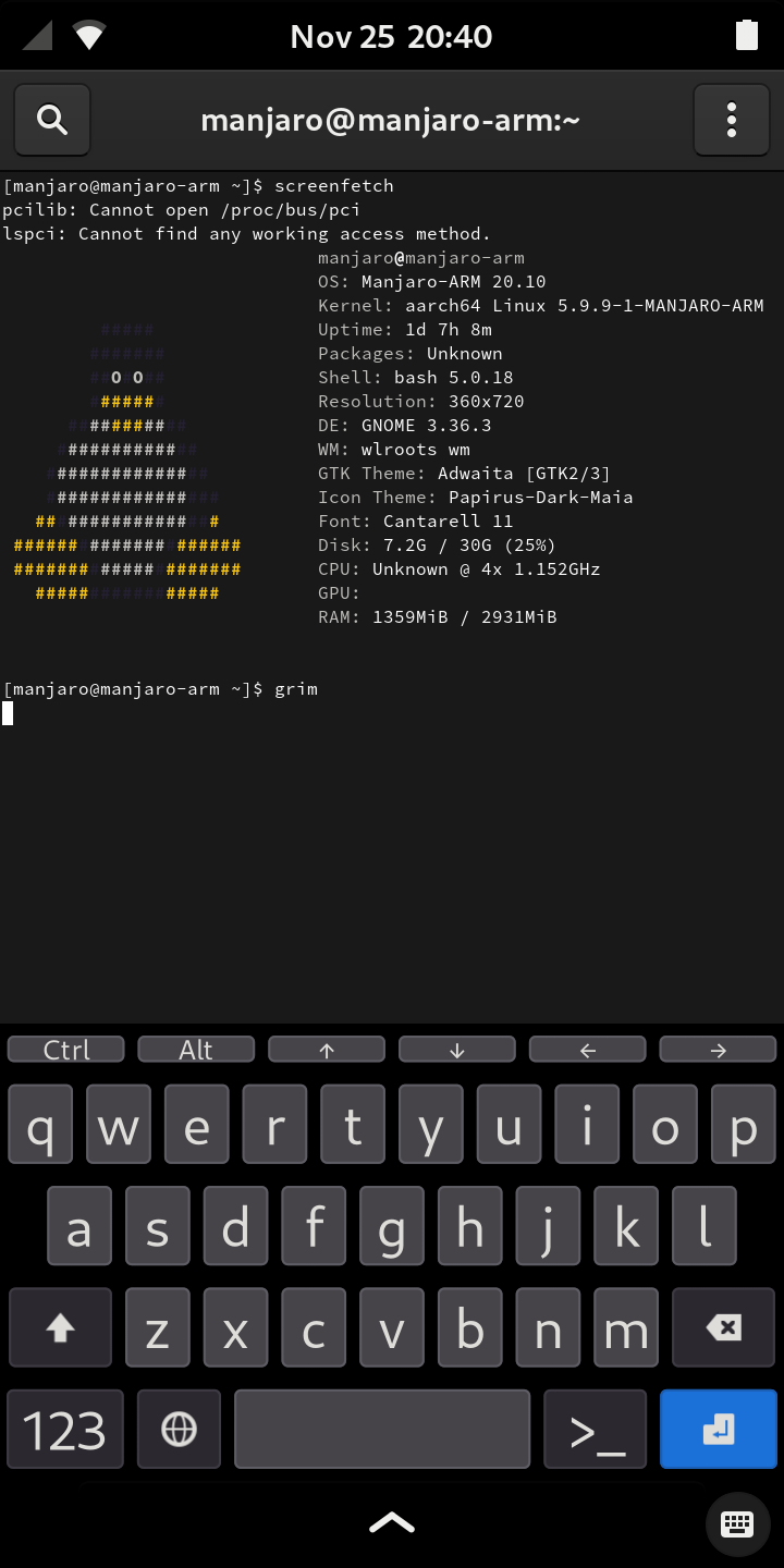

Nach dem letzten Systemupgrade von Manjaro funktioniert die Kammeraapp besser, die Bildqualität hat sich verbessert das rauschen ist weniger aber immer noch pixelig.
Das Firefox upload Fenster passt sich jetzt der Auflösung an.
Reaktionen: SVΞN, villeneuve und merlin123
