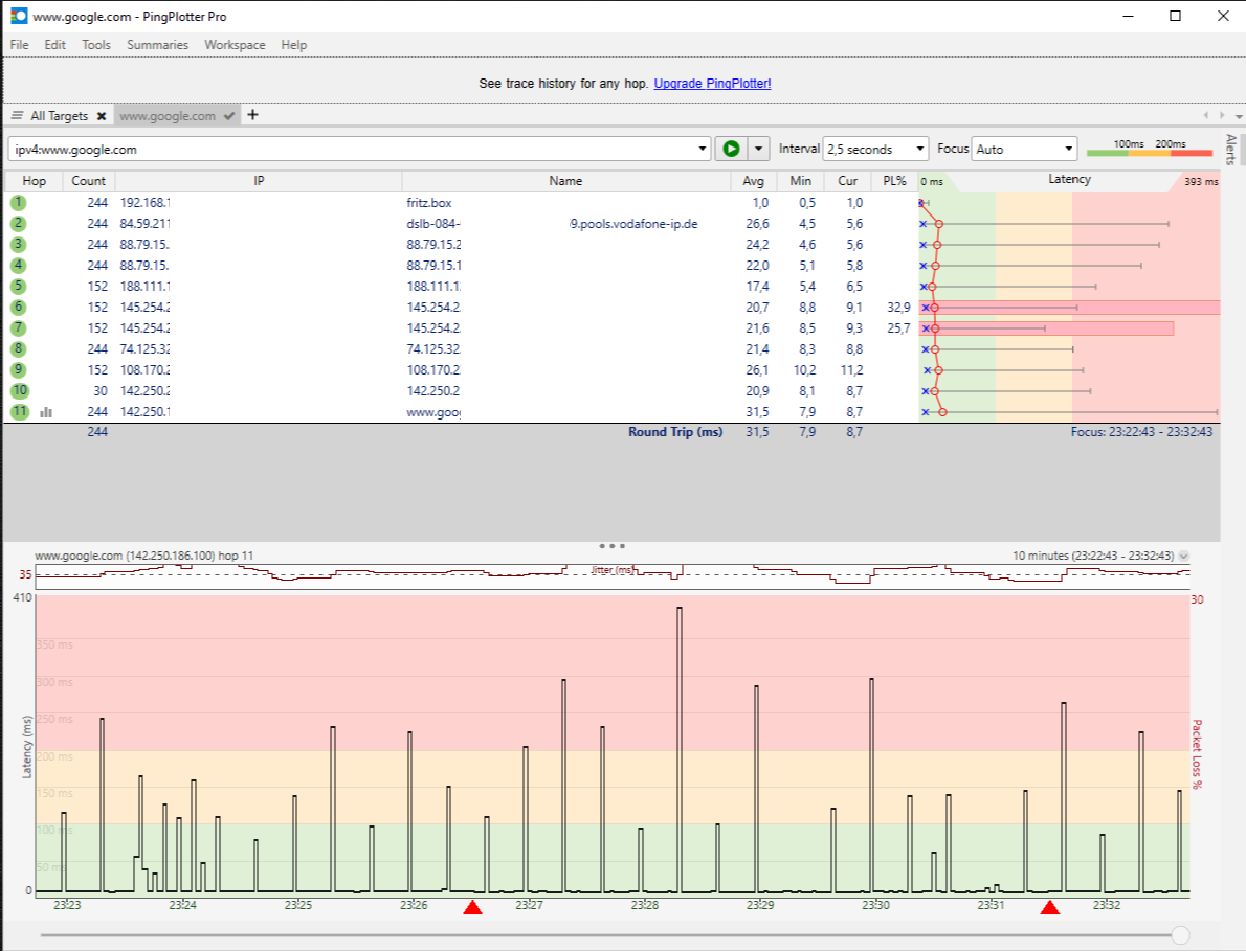

habe seit einem Monat starke Latenzprobleme, was das spielen für mich leider unmöglich macht.
Jeden Abend versuche ich einer Löschung ein Schritt näher zu kommen.
Ich habe schon alles Probiert. DNS 1.1.1.1, Netzwerk QoS priorisierung der Konsole/PC, Apple TV ins gastWLAN etc..
Ich habe eine "neue" 250er VDSL Leitung jedoch habe ich das Problem wenn ich zocke und meine Freundin neben bei über Apple TV einen Stream schaut (egal ob voll-gepuffert, stream läuft auf 720p, gastWLAN, etc) bekomme ich die LatenzSpikes.
Das Phänomen tritt nur dann auf. Wenn ich selber Zocken (bsp. An der Konsole) und ich parallel 5 Stream-Tabs laufen lasse (von Twitch bis hin zu Youtube und Netflix) habe ich keinerlei Probleme und noch Reserven in der Bandbreite.
Laut dem Screenshot den ich angefügt habe treten die Probleme in den Hops 6 und 7 auf IP: 145.254.2.179
Solche Sachen kann nur der Provider optimieren. Entweder ihn um ein Reset seiner Geräte bitten oder versuchen, diesen „hop“ durch ein bezahl-VPN Dienst die Route zu ändern

Die zwei 145.254 machen gar keine Probleme, die gehören zum Vodafone Ring Netz und Antworten zum Selbstschutz einfach nicht regelmäßig auf Ping Anfragen.
Das ist so gewollt und spielt bei deinem Problem keine Rolle.
Das wichtige ist ob alle Pakete am Ziel angekommen sind und ja das sind Sie!
Bis auf den kurzfristig erhöhten Ping sehe ich erst einmal kein Problem, so was kann aber auch schon im Heimnetz auftreten. Hat der Router zb Aussetzer weil er mit dem Apple TV nicht klar kommt kann das auch zu hohem Ping führen.

Du prüfst den Aufruf von Google, was beim Video Streaming auf dem Apple TV ziemlich wahrscheinlich nicht der Fall sein wird. Das Routing zu den Zielen die beim Streaming verwendet werden kann (oder eher wird) dann anders aussehen, es gibt i.d.R. Content-Server in oder nah an den Netzen der Provider, um die Last durch Streamingcontent zu minimieren.
Sofern du deinen eigenen DNS-Server (z.B. Pi-Hole) hast könntest du bei den Anfragen schauen worin sich die angefragten URLs vom ATV zum TV oder PC unterscheiden, was aber auch keine 100% Garantie ist, es können auch andere Ziele direkt per IP ohne DNS-Anfragen aufgerufen werden.
Oder an der Firewall schauen falls du so was hast, sonst wird das Mitschneiden vom Traffic um es genau zu sehen was aufgerufen wird dezent schwierig....

Der Provider ist außen vor. @TheTrapper hat schon erklärt, dass die final relevante Information eines Trace - wie zB bei Pingplotter - in der letzten Zeile liegt. Wenn in der Zeile des Ziels kein Problem zu sehen ist, weder beim Ping noch beim Paketverlust, dann gibt es auch kein Problem bzw es liegt nicht an der Leitung selbst.
Ganz abgesehen davon testest du die Verbindung zu google.com, um ein Problem bei einem Spiel zu erklären. Das ist ungefähr so als wenn du beruflich von Hamburg nach Berlin fährst und deinem Chef die Fahrtzeit von 14 Stunden mit einem Stau zwischen Hamburg und Köln erklärst - beide Strecken haben nichts miteinander zu tun. Es kann beispielsweise sein, dass ein Trace (PingPlotter) auf die IP-Adresse eines Gameservers, auf dem du spielst und die Probleme bemerkst, tatsächlich Probleme im Routing des Providers offenbart, also auch Pingspikes / Paketverluste am Ziel.
Oje, also sollte ich die Serveradresse von COD warzone eingeben, falls machbar und das ganze nochmals testen. Im Spiel lebst sehe ich die Spiellatenz (ähnlich wie bei Pingplotter nur in Echtzeit) dort verhält sich das ganze nahezu identisch es gibt immer wieder einen Ping impuls nach öben wenn es zu "laggen" beginnt.
Das heißt ich habe permenent einen Ping von 29 und dann geht dieser in regelmäßigen abständen zwischen 100-300 hoch und in exakt dieser Zeit entstehen logischerweise die Verluste. Das macht sich dann klassisch bemerkbar in sogenannten Teleportationslags, der gegner steht auf einmal vor mir, ich sterbe und sehe anschließend den gegner etc....
Wenn du dich damit auf bufferbloat beziehst: Das entsteht immer dann, wenn datenhungrige Anwendungen auf pingsensitive Anwendungen treffen. Erstere müllen den Router voll, so dass letztere erst verzögert an die Reihe kommen.
Auch Streaming via AppleTV, o.ä. kann dazu führen, dass der Gaming-PC sich immer hinten anstellen muss. Streams puffern zum Teil sehr aggressiv und nicht zwangsläufig konstant, sondern oft auch zyklisch, also puffern-was-das-zeug-hält und nix-los-auf-der-leitung abwechselnd. Das deckt sich auch gut mit den Pingspikes, weil es in den Pausen einwandfrei läuft.
