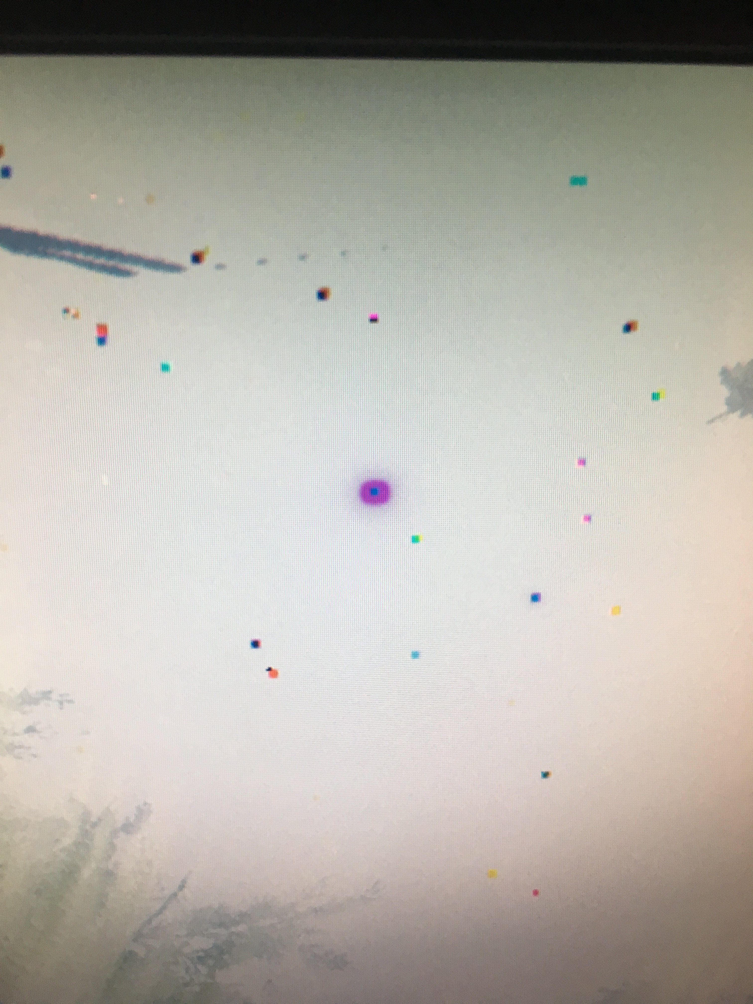

Guten Tag, habe eine GTX 1050 2GB und wenn ich ein Spiel spiele friert das irgendwann ein und es kommen diese Pixelfehler ist die Grafikkarte hinüber ?

Wenn alle in Software liegenden Probleme ausgeschlossen werden können, ja dann hat die Karte nen Knax. Tritt es allerdings nur in einem Spiel auf ist es definitiv ein Problem der Software/Treiber.
Ja, das sieht sehr danach aus. Dieser Fehler spricht meiner Meinung nach sogar eher für den Chip selbst, als für den Speicher.

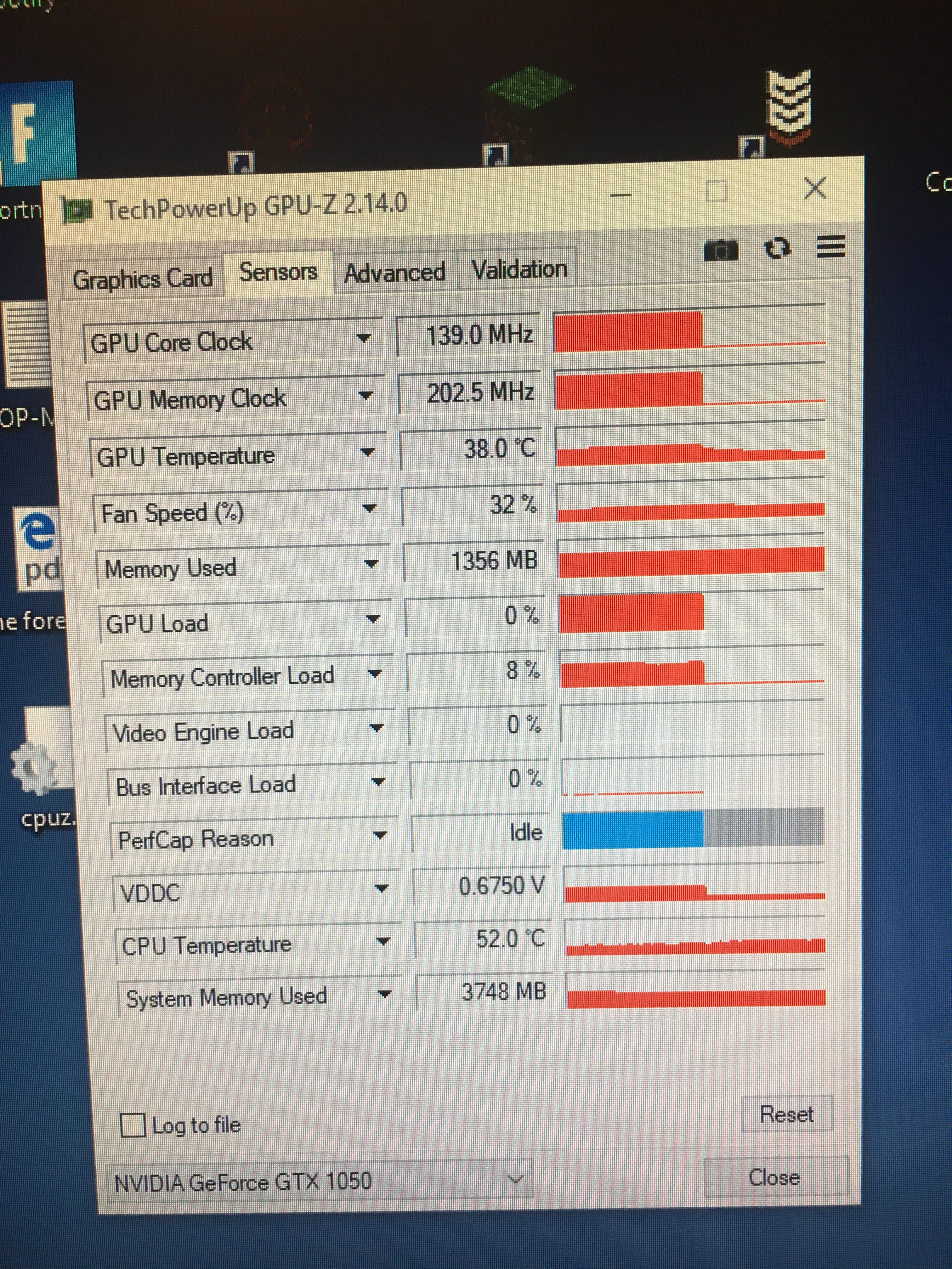

GPU Core clock und GPU Memory clock machen nichts mehr wenn das Spiel einfriert ist da auch ein Zeichen dafür ?
Hier ein Bild
Wenn ich das Spiel schließe schlägt es kurz noch einmal aus
Wenn der Treiber crasht taktet auch nichts mehr hoch.
