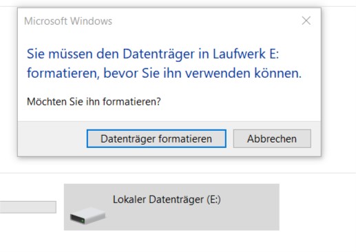

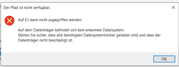

ich habe mir gestern ein neuen Rechner zusammengebaut.
Mit "diskpart" wollte ich eine kleine Partition (Windowswiederherstellungspartition) auflösen und den neu gewonnen Platz wieder der eigentlichen Festplatte zuordnen. Dies hat auch wunderbar geklappt. Danach hab ich ein kleinen Fehler begangen und irgendwie meine Platte deaktiviert. Jetzt soll ich die Platte formatieren.... habe Angst das dann alle Daten weg sind ..
Komme ich aus dem Schlamassel mit einem blauem Auge noch weg?
Die Festplatte hat keinen defekt.

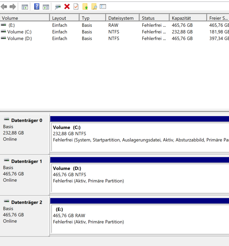

Zeig doch mal ein Bild der Datenträgerverwaltung um zu sehen, wie es jetzt auf der Platte ausschaut.
Trotzdem hast Du das Problem, daß Du
  1. eine Sicherung vorher machen mußt
  2. selbst ein Recovery ein gleichgroßes Medium benötigt
Hast Du weiteren Platten bei Dir im Haushalt verfügbar? Ansonsten wurde ich an Deiner Stelle erst mal gar nichts mehr machen, bis Du die Platten besorgt hast.

@CoolerTypderTyp Du hast es irgendwie geschafft, die Partition auf dem Laufwerk zu löschen.
Eine Partition besteht etwas vereinfacht aus einer Partitionstabelle, wo gespeichert ist, welche Datei auf welchen Sektoren gespeichert ist und eben den Daten.
Beim ändern der Partition hast du die Partitionstabelle gelöscht. Damit sind viele Daten möglicherweise schon verloren, da eine Datei nicht "am Stück" gespeichert wird und auch nicht mehr nachvollziehbar ist, ob eine Datei vollständig ist oder nicht. Trotzdem gibt es Programme wie Testdisk, welche dieses Kunststück versuchen. Aber letztendlich hast du jetzt schon einen Fehler gemacht und kannst dich damit abfinden,nicht alles wieder zu bekommen.
ein teil ist besser als kein teil. bin dabei mich in testdisk einzulesen ..
Taaattaaa - alles wieder hergestellt!
