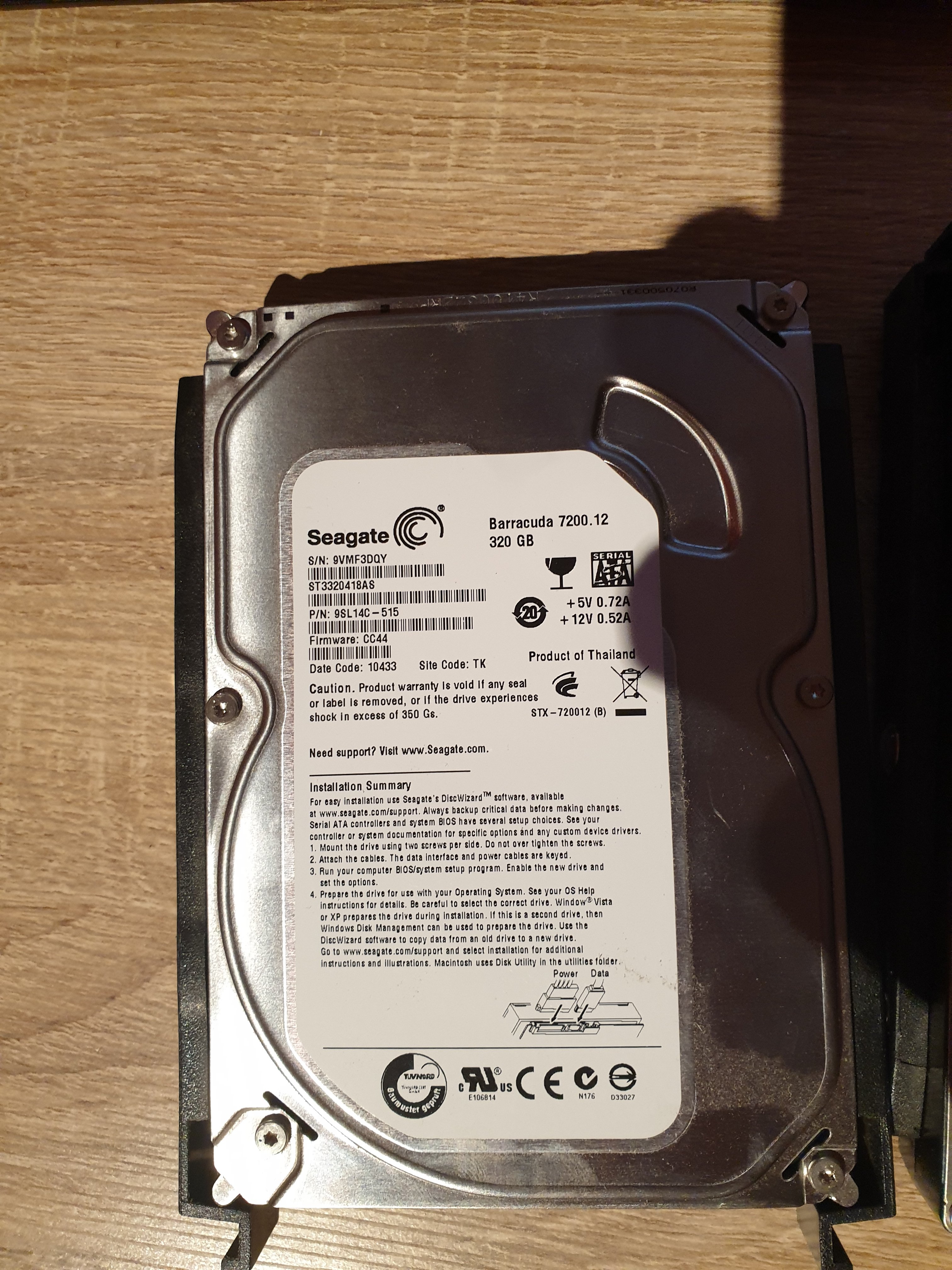

Guten Abend,

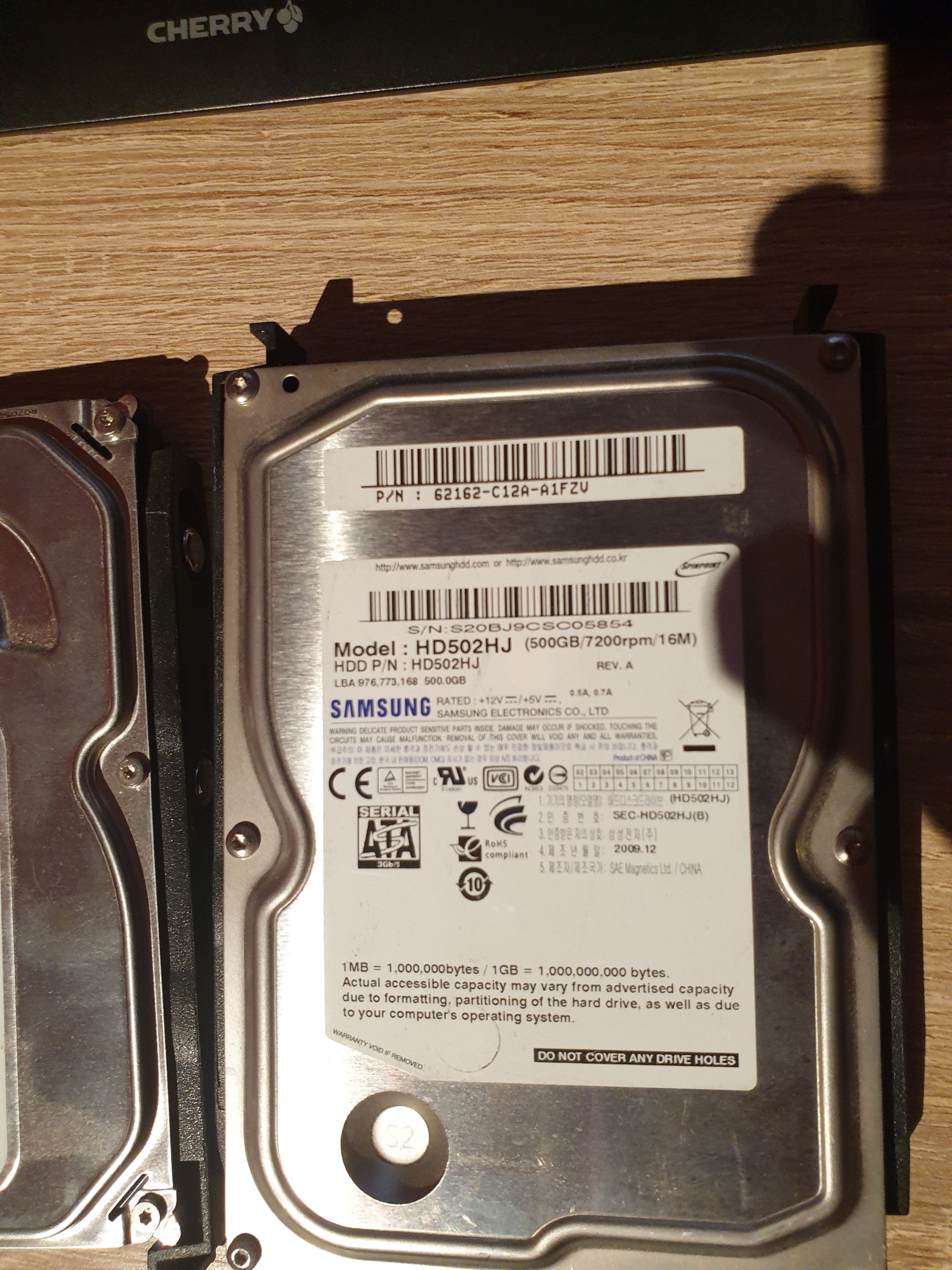

Ich habe die Wahl zwischen 2 Platten, ich schätze mal 2,5 und 3,5 und wüsste gern wie ich eine der beiden am sinnvollsten in mein Gehäuss einbaue.
[ATTACH type="full" ]

die Platten sind beide gleich groß, sind beides 3,5" HDDs, die eine ist nur bissel Dicker als die andere.

Ich würde jetzt behauptet, dass da ein Teil des Rahmens fehlt und man einfach eine SSD unten hin gelegt hat, ist halt mit HHD`s etwas doof.
Nein, beide sind 3.5", haben aber eine unterschiedliche Bauhöhe. Die alte Seagate 7200.12 würde ich nicht mehr verbauen, die hat die vom Hersteller geplante Nutzungsdauer von 5 Jahren hinter sich und HDDs altern auch wenn sie nicht benutzt werden und ebenso ist die Samsung HD502HJ mit Produktionsdatum 2009 eigentlich Schrott, auch wenn sie beide vielleicht noch funktionieren, kann man von denen nichts mehr erwarten. Die HD502HJ dürfte obendrein ein FW Update benötigen um überhaupt an einem SATA 6Gb/s Host Controller zu arbeiten und könnte sich an einem solche selbst zerstören, wenn sie noch die FW mit dem Bug hat!

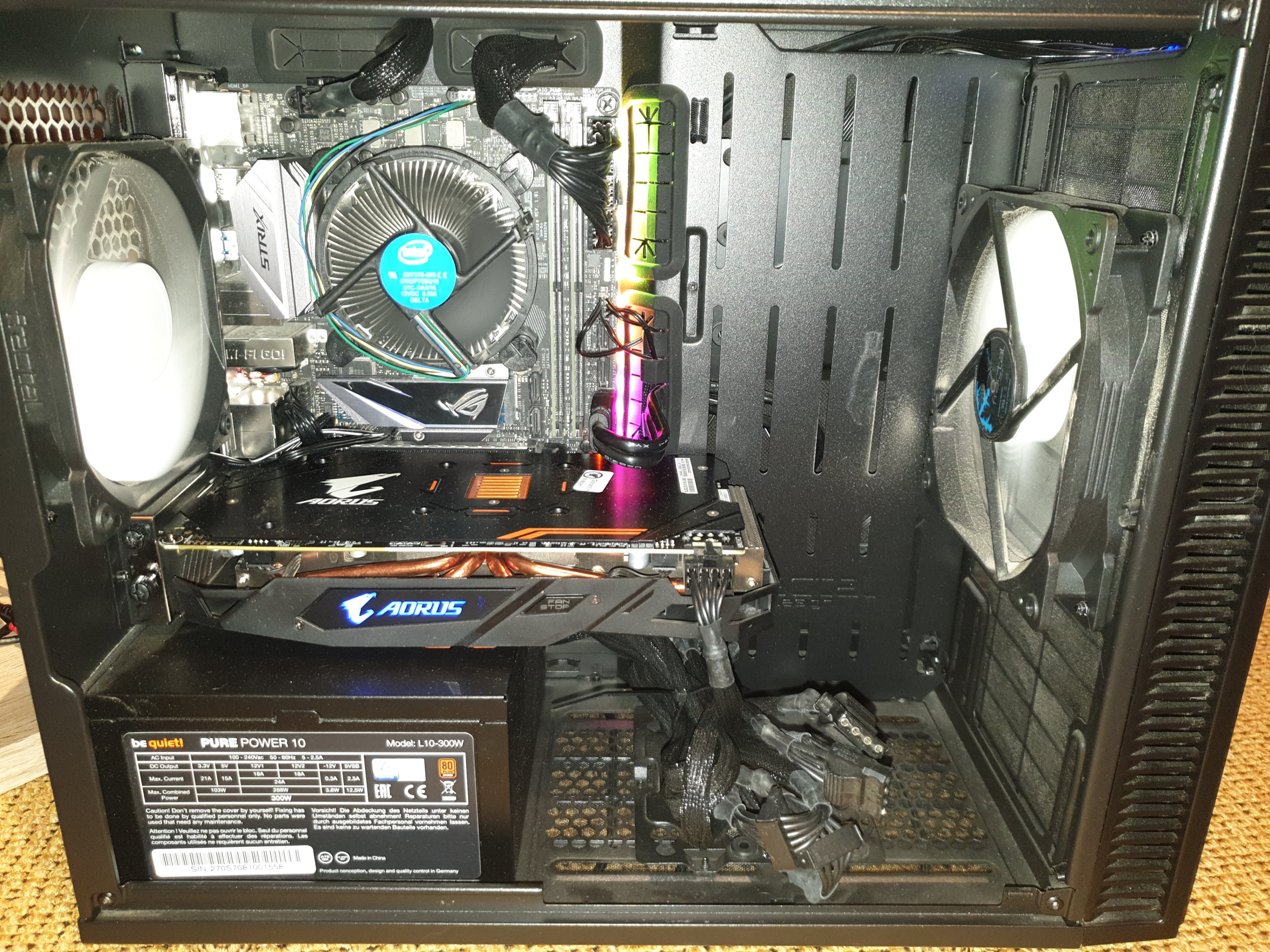

Meine SSD ist halt komtplett voll, nichtmal 1GB frei, daher die Frage welche der beiden am ehsten geeignet ist und wie ich das sie am besten installiere. Ich schätze mal einfach auf den Boden des Gehäuses?

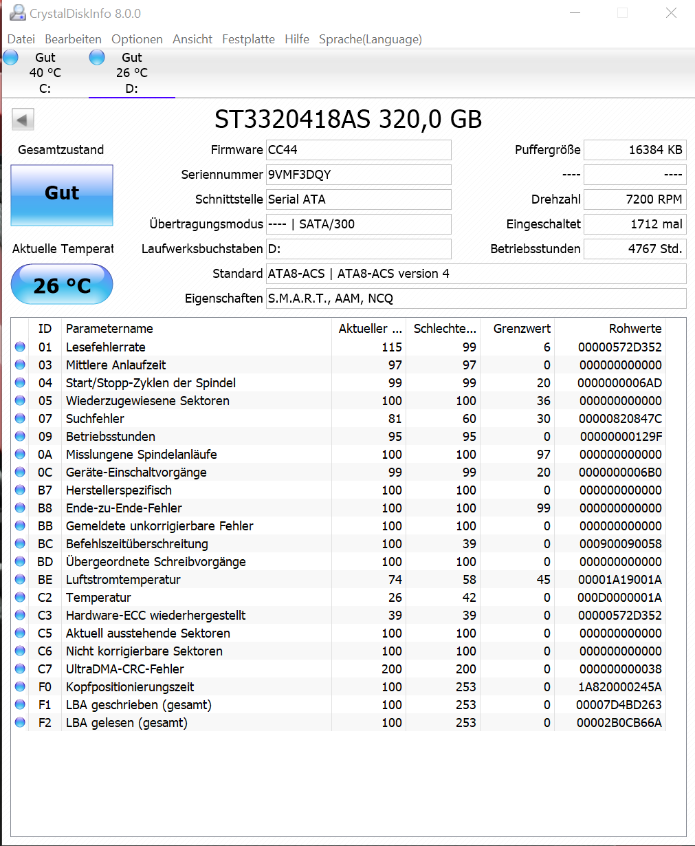

mit CrystalDiskInfo beide HDDs Prüfen, ansonsten die, die dir von der Größe reicht

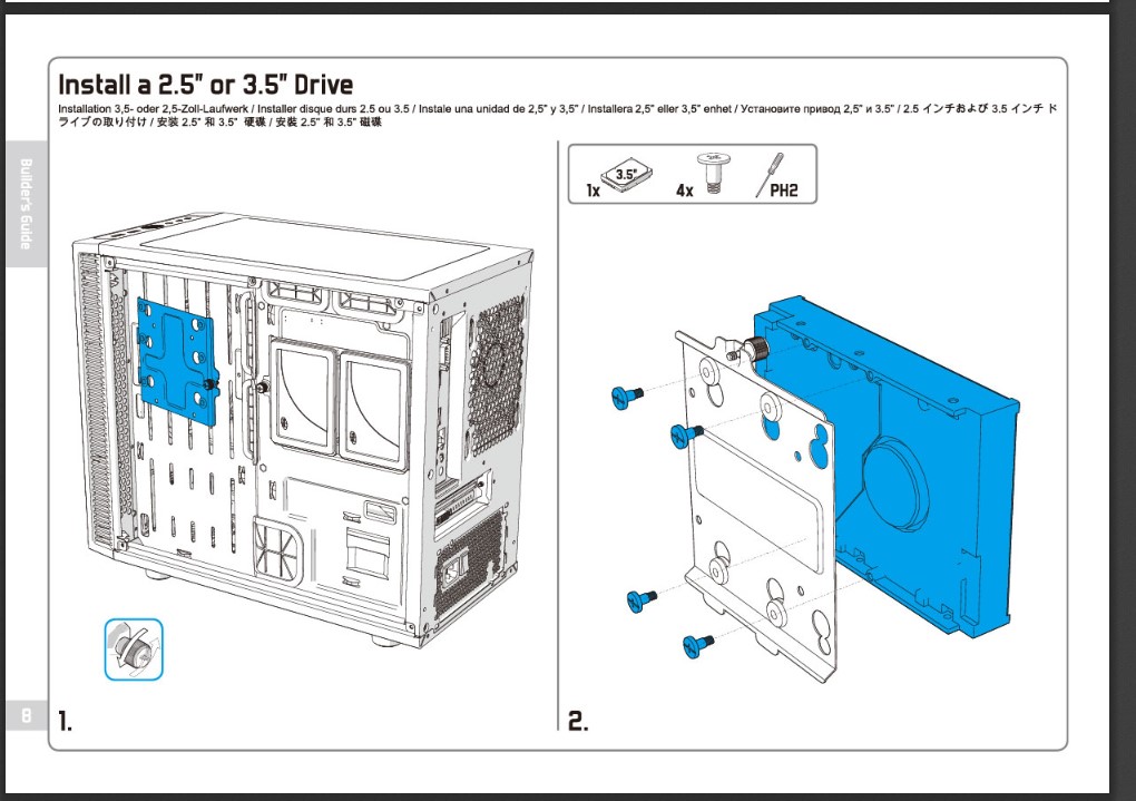

Der Platz hinter dem Mainboard dürfte thermisch unglücklich sein, da dort die Hitze der CPU meistens nicht gut durch einen kühlenden Luftstrom abgeführt wird.

Deswegen würde ich auch die Seagte nehmen und anschließend mal den Testlauf reinposten.
Gut zu wissen, danke. Ich werde den Platz unten vor dem Netzteil wählen.

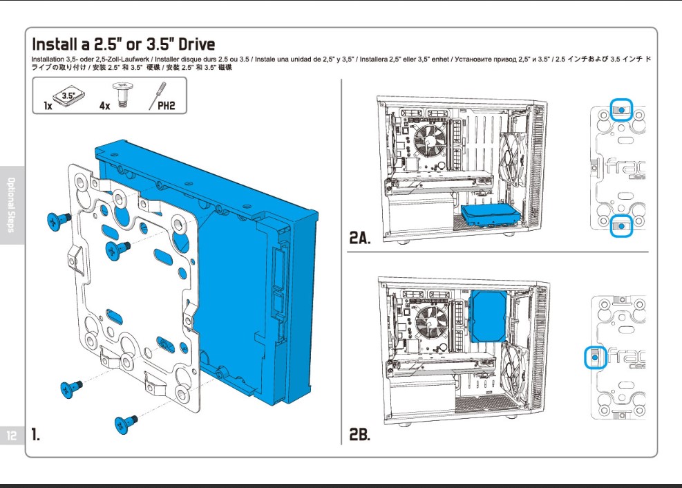

Ich wollte die Platte jetzt montieren, weiß mir jedoch nicht ganz zu helfen.
Muss ich im ersten Schritt die Plastikführung, die normalerweise die Führung in den Festplattenkäfig ermöglicht, demontieren?
Auf den Bildern in Post #6 wird eine Metallplatte gezeigt, die bei meinem Gehäuse und Mainboard Zubehör fehlt.
Ich habe lediglich ein paar Schrauben, 2 Führungen und ein paar dieser Plastikteile, mit denen man bspw. Kabel zusammen halten kann:
Edit: ich sehe grade, diese Platte zur Installation ist bereits unten, wo ich sie anbringen möchte, befestigt.
Den Rahmen muss trotzdem abmachen, richtig?
bisy schrieb:
jop musst du, denn so wird es ja auch in der Anleitung beschrieben,

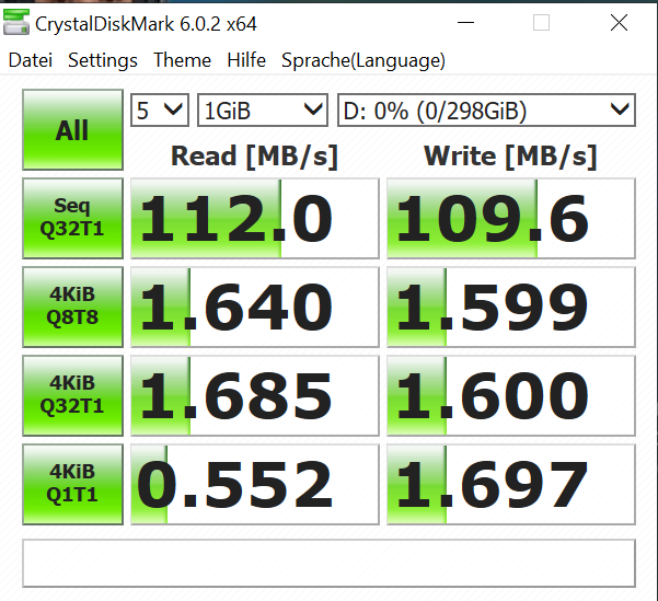

Ich habe die HDD jetzt einmal mal angeschlossen und unten ins Gehäuse gelegt.
Ich weiß dass das keine Lösung ist, jedoch habe ich mir gedacht, da der PC die nächsten Wochen eh unberührt stehen wird, wird das schon nicht schaden. Dass dies keine Dauerhafthaft Lösung sein kann ist mir bewusst.
Mit der HDD scheint alles in Ordnung zu sein, richtig?
Wow, Sata 3GBs ist ziemlich langsam.
Schau mal ob der Rohwert vom Attribut C7 steigt, wenn ja, dann hast Du aktuell ein Problem mit dem SATA Datemkabel.
@Holt ist immernoch bei 200. Oder meinst du über einen längeren Zeitraum?
200 ist der Aktuelle Wert, der Zählerstand ist aber im Rohwert, also in der ganz rechten Spalte.
Okay, verstehe. Ist aktuell bei 0
Bei 0? Auf dem Screenshot ist der Wert bei 0x38 und normalerweise ist dies ein Lebenszeitzähler, geht also nicht mehr runter und fällt auch nicht wieder auf 0 zurück.
