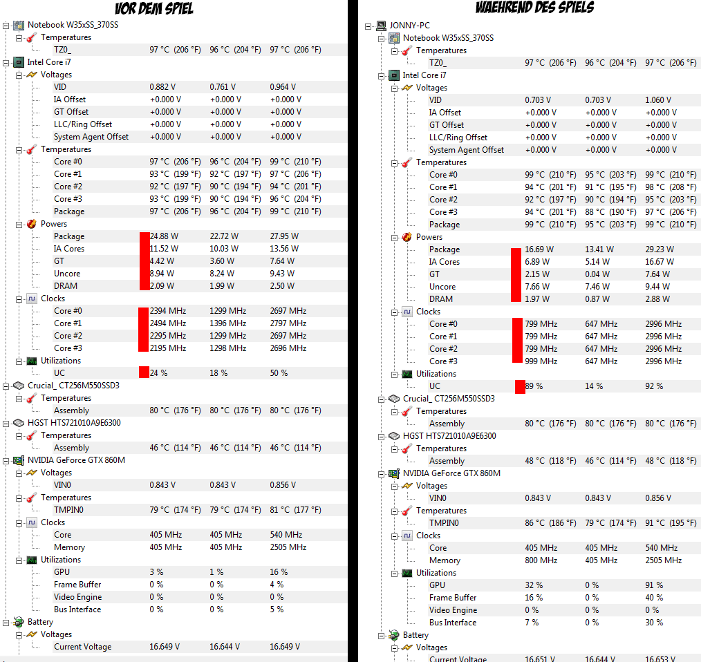

EDIT: Ich habe jetzt mal WHMonitor laufen lassen und Screenshots gemacht. Einmal vor dem Spiel und einmal im Spiel. Es ist tatsächlich die CPU-Taktung, obwohl sich die Temperatur gar nicht wirklich ändert... Im Anhang mal die Screenshots:
Scheint wirklich als hättest Du ein Temperaturproblem. Der PC taktet sich runter damit die Temp nicht noch weiter steigt.
Bleibt wohl nur zu reinigen und wenn das nicht hilft die WLP zu tauschen.
So ein mist... habe den Laptop erst ein Jahr und der war auch schon mehrmals in Reparatur weil immer irgendwas nicht passte.... Wenn ich den Laptop selber aufmache geht auch de Garantie flöten oder? Und vorallem: Wieso taktet der sich erst runter, wenn das Spiel läuft, obwohl sich die Temparatur nicht ändert?
Die Temperatur hat sich sich doch geändert, um 2°C nach oben. Das kann schon zu viel des guten sein. Der i3 2348m, den ich mal hatte, hat laut Intel ein TjMax von 85°C, hat aber bei 82°C mit dem Throtteln begonnen. Wenn ich jetzt bei dem i7 von dir, von einer TjMax von 100°C ausgehe, könnte das schon hinkommen.
Finde aber knapp 100°C schon bedenklich für ein NB.
Leider nehmen es manche NB Hersteller mit dem Kühlkonzept eher auf die leichte Schulter, da hilft auch Sauber halten und neue WLP nichts.
