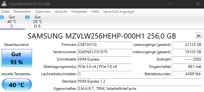

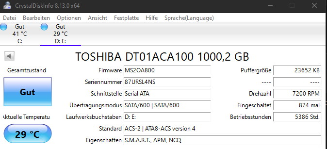

Sehe gerade, dass du da eine HDD hast. Sind die Spiele darauf? Check die mal bitte hiermit: https://www.computerbase.de/downloads/systemtools/festplatten/crystaldiskinfo/
Netzteil ist von HP: PS-8501-2
AntiVirus: Avast
Die SSD ist in einem sehr guten Zustand, die HDD in einem guten, laut dem Programm
foto? :)
