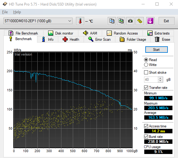

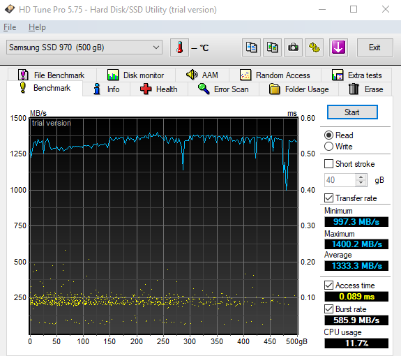

Die Platten sehen beide gut aus.
Welches Netzteil wird verwandt?
Wieviel RAMs sind verbaut?
Ich sehe da einen in Slot 1 (A1).

Sind die Spiele auf der HDD?
Sind die Platten echt beide voll? Bei C. sind 16GB und bei D: 74GB frei. Das ist nicht wirklich gut.

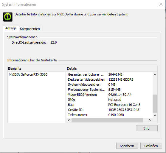

Restart001 schrieb:
Mal den PCIe-BUS der Grafikkarte auf Gen3 reduzieren und schauen. Ergebnisse mal berichten, bitte.
Ich glaube der ist auf auf Gen 3
Sind gemischt spiele die ich häufig spiele sind auf der SSD andere auf der HDD
