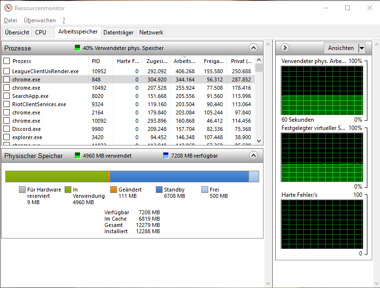

Laut dem Ressourcenmonitor sind ca. 4,8 GB in Verwendung und 6,7 GB "Standby", dabei bleiben dann noch 600 MB "Frei". Die Grafiken, die rechts im Ressourcenmonitor sind, sind immer gleich und verändern sich nicht.
Ich hatte auch erst gedacht, dass es vielleicht daran liegt, dass die Auslagerungsdatei nicht erweitert werden kann, aber ich habe noch 250 GB auf meiner Festplatte frei.
...über der Balkengrafik "physischer Speicher" im Ressourcenmonitor ist noch der Abschnitt "Prozesse". Klappst Du den mal auf ? Welche Prozesse belegen wieviel Speicher ? Wie sieht das beim gaming aus, kurz bevor es crasht ?
Die Grafiken rechts sind in diesem Zusammenhang wenig aussagefähig, das stimmt.
EDIT: habe Deinen Screenshot erst nach meinem Post angezeigt bekommen.
Ok, dann beobachte das doch mal beim gaming & Co, möglichst bis zum crash.
Ergänzend kannst Du auch immer einmal ins Eventlog (dort: "System") von Windows schauen ob es zum fraglichen Zeitpunkt Error-Meldungen gab.

Beim Spielen habe ich nie Probleme, dann bekommt hat das Spiel immer "keine Rückmeldung" und es schließt sich, manche Spiele geben eine Fehlermeldung. Mein Browser (Google Chrome) schließt sich einfach immer, wenn er Crasht ohne eine Meldung. Auf meinem zweiten Bildschirm sehe ich dann immer, dass während des Crashes der RAM zu 66% ausgelastet ist. Habe ich nur mein Spiel offen, bekomme ich komplett keine Fehler etc. Nur wenn ich Discord nutzen will, ist es dann wieder zu viel ausgelastet. Dabei verbraucht Discord nicht so viel Arbeitsspeicher und bei der Nutzung meines Browsers, während ich versuche zu spielen, ist es auch so.
Im Eventlog stehen zwei Warnungen und ein Fehler, die ich finden konnte:
Fehler: "Der Dienst "Windows-Fehlerberichterstattungsdienst" wurde mit folgendem Fehler beendet:
Die Auslagerungsdatei ist zu klein, um diesen Vorgang durchzuführen."
Warnungen: "Windows hat diagnostiziert, dass der virtuelle Speicher unzureichend ist. Die folgenden Programme belegten den meisten virtuellen Speicher: League of Legends.exe (10516) belegt 1465724928 Bytes, LeagueClientUxRender.exe (9420) belegt 529547264 Bytes und MsMpEng.exe (4052) belegt 318328832 Bytes."

ILoveChicken27 schrieb:
Ich habe mal dort etwas geändert, was auch wieder einige Zeit her war. Die Größen dabei sind auf den "Empfohlen" Werten angepasst, die mir angezeigt wurden (2430MB).
stell das Ding einfach auf automatisch
Reaktionen: Smily
Siehst du, nicht der RAM ist zu wenig, sondern die Auslagerungsdatei! Stell auf automatisch, wahrscheinlich löst es dein Problem.
