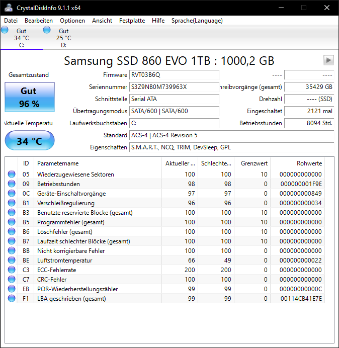

Mach mal ein Crystal Disk Screenshot von deiner SSD.

Was sagt CDI zum Zustand der SSD (wenn auch unwahrscheinlich...)?

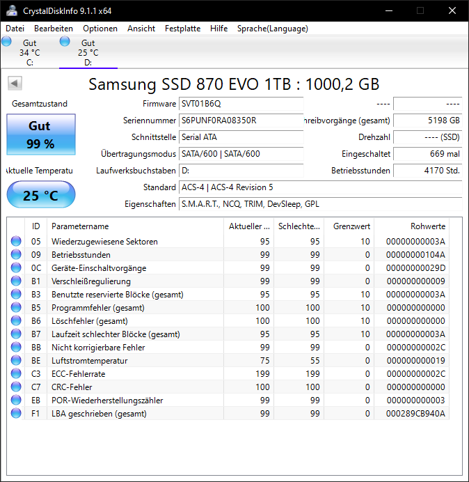

Hier sind die Infos der SSDs:

Die 870 Evo scheint das eine oder andere Problemchen zu haben.
Klemm die mal ab und schau ob der Fehler noch auftritt.
Die hat sie, wenn bei Samsungs, bei "ECC-Fehlerrate" was andes steht statt Rohwert "0",
dann hat sie ernsthafte Probleme.
@x3Panda , installiere mal eins deiner Games auf dem Windows Datenträger,
schließe die 870 Evo komplett ab und beobachte mal wie es sich verhält.
