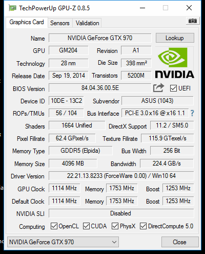

so danke erstmal für deine Antwort. Ich habe alle Daten überprüft, mit ASUS Gpu Tweak, es scheint alles normal zu funktionieren.
GPU Takt ist konstant 1300, Temperatur ist normal, mein Lüfter arbeitet einwandfrei. Meien CPU Tempertatur ist auch auf allen 4 Kernen bei max 30Grad.

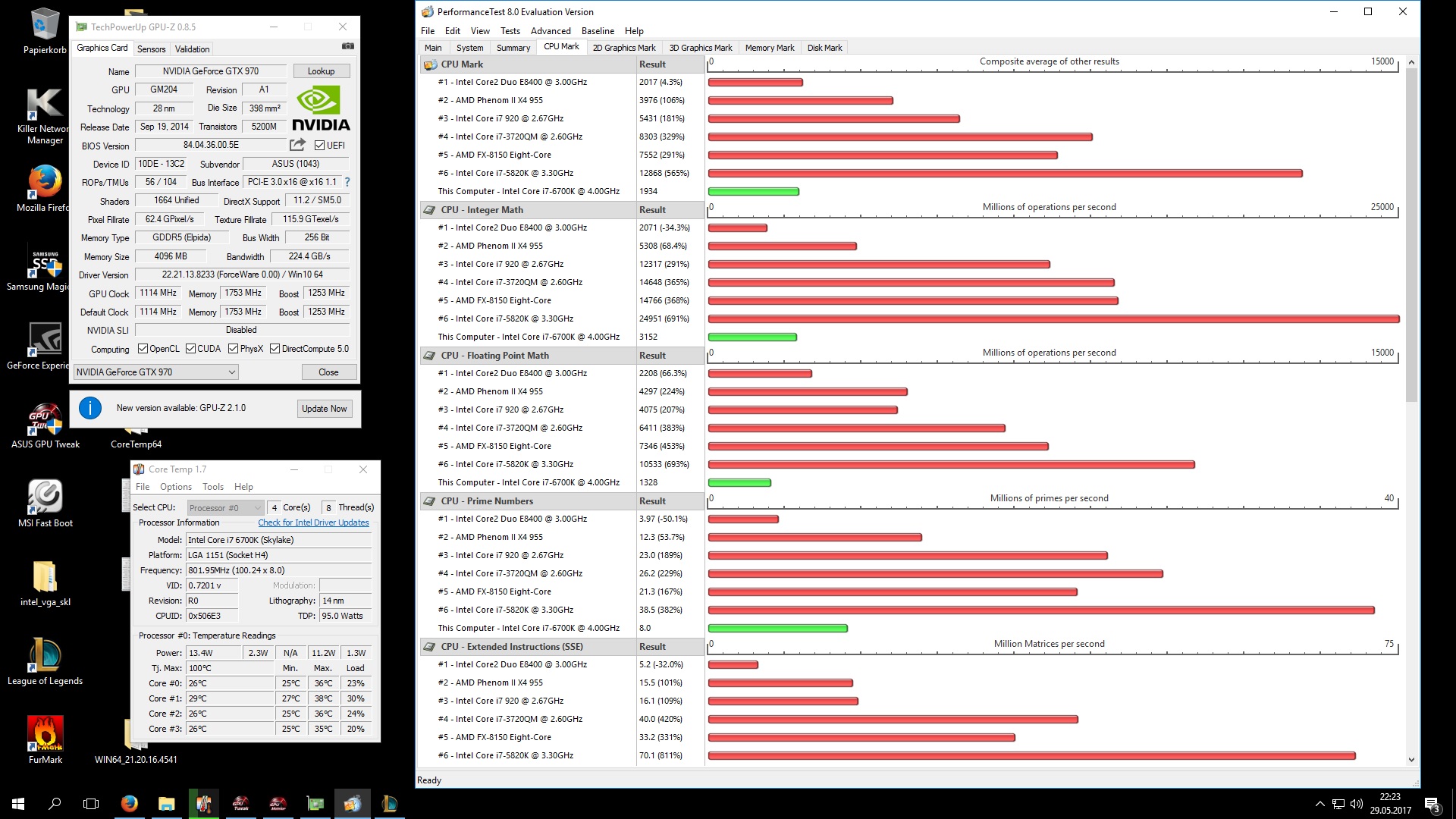

CPU Taktet nur mit 800MHz. Also Energieprofil prüfen und gegebenenfalls zurücksetzen. Wenn das nichts bringt, dann den Schalter "Slow_1" auf dem Mainboard bewegen und auf Default Einstellung überprüfen.

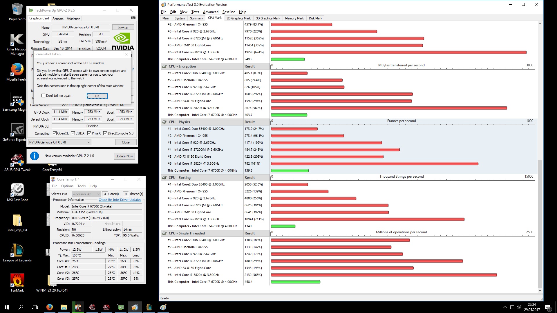

Hier 2 Screenshots von meiner CPU unter Test. Auffällig ist eben für mich, dass die CPU deutlich schlechter abschneidet als Vergleichssysteme.

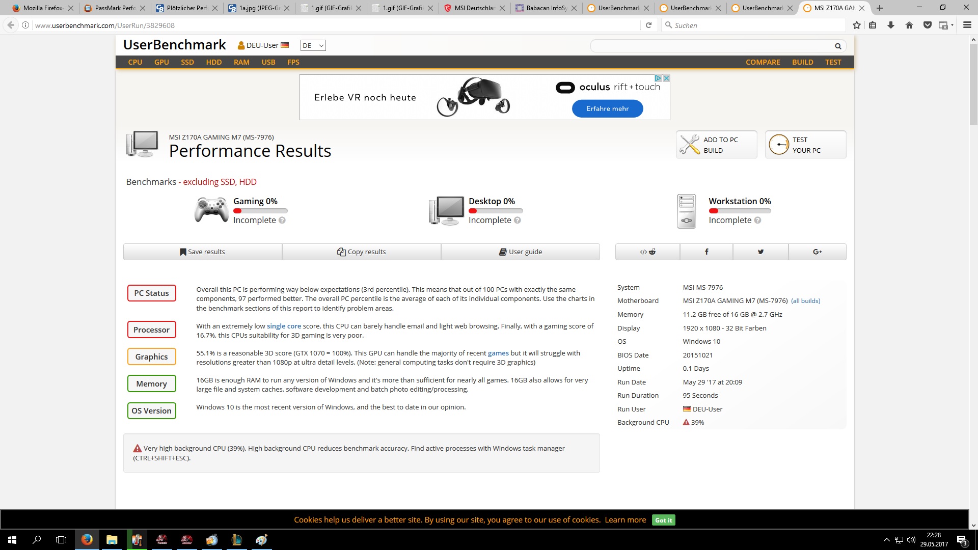

Hier nochmal ein anderer Benchmark
Hier ist das Ergebniss, dass ich 97% schlechter abschneide, als Nutzer mit den gleichen Hardware Komponenten.
Das ganze kam ohne Absturz oder ähnliche Beschwerden von heute auf morgen.

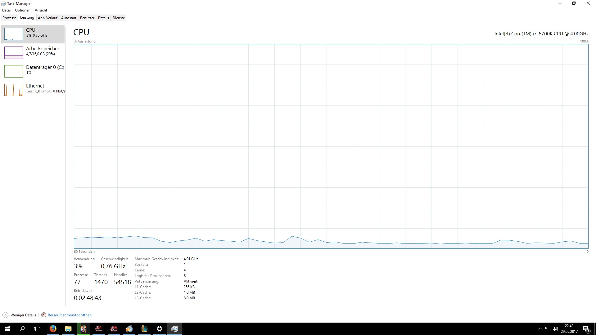

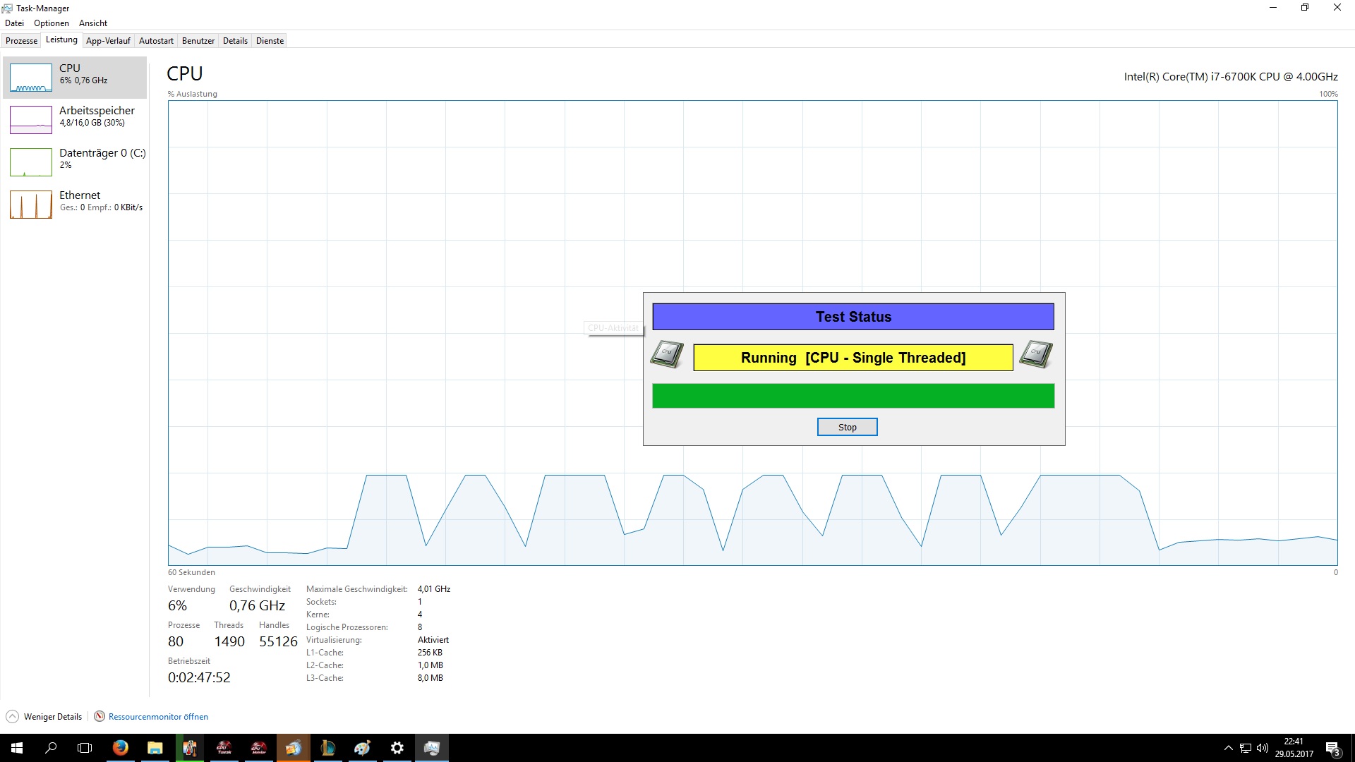

Mich würde mal interessieren, was dein Taskmanager sagt. Ob und was eine hohe CPU-Auslastung verursacht.
Weitere Benchmarks kannst du dir erstmal sparen, denke ich.
Also bevor ich jetzt mal kurz in den Computer schaue und überprüfe ob aus mir völlig unerklärlichen Gründen der Slow_1 Schalter aktiviert ist, hier noch schnell 2 Screenshots von der CPU.
Der erste nachdem ich das Performance Programm aus den obigen Screenshots laufen hab lassen und einmal von der CPU im "Ruhezustand".
Danke!
Ja, alle Screenshots zeigen das, was bereits seit Post #5 vermutet wird. Die CPU läuft nur auf 800MHz!
