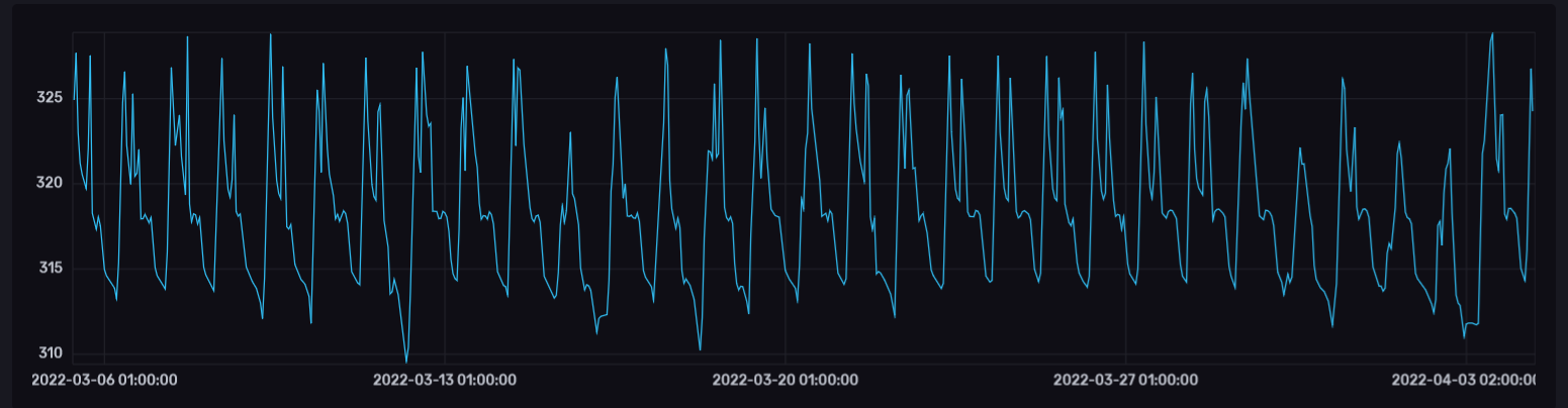

Ok, ich kenne nur meines :) ich würde sowas auch nicht machen wollen, kann mir aber denken dass der WR dann nicht wirklich optimal arbeiten kann, wenn man ihm was "klaut". Die Spannung der Batterie ist auch nicht konstant:
