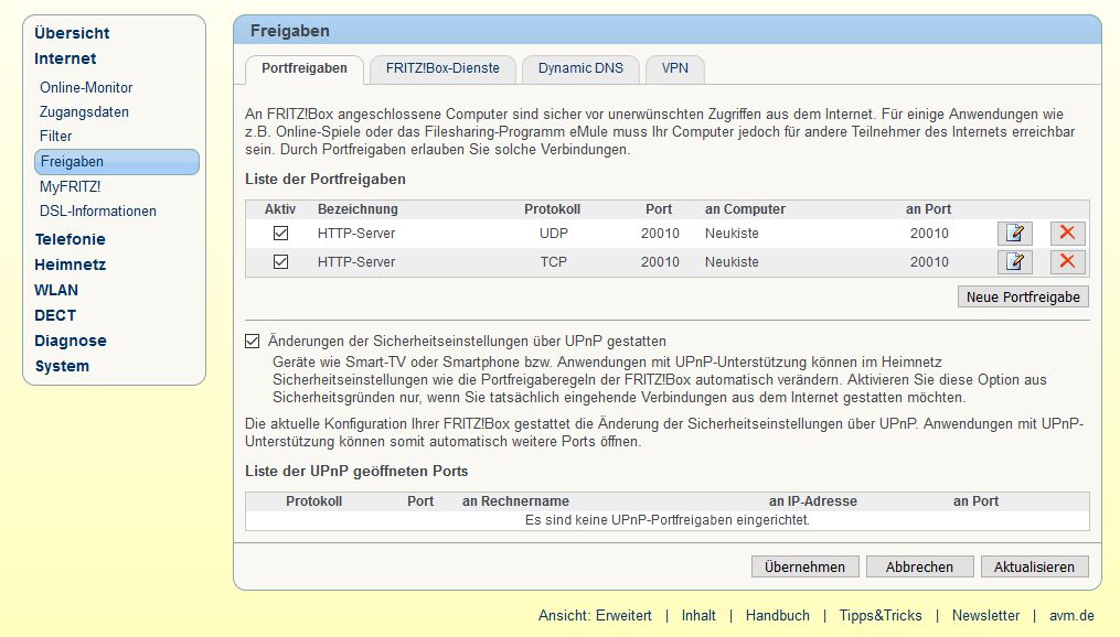

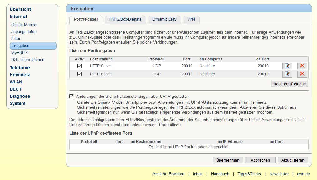

Die Portfreigabe/Weiterleitung habe ich gemäß o.g. Youtube-Anleitung (Port 20010, laut Video sollen sich dann die Client-Applikationen über Internet durch Eingabe meiner öffentlichen IP mit der Server-Applikation verbinden können) und https://praxistipps.chip.de/fritzbox-portweiterleitung-aktivieren-so-gehts_47104 eingerichtet

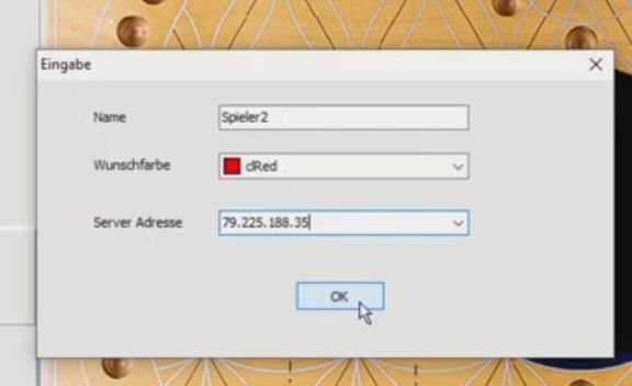

So weit so gut. Ich kann mich zwar auf meiner Client-App mit der Server-App verbinden, wenn ich als Server-Adresse "Localhost" angebe, aber nicht, wenn ich die öffentliche IP abgebe.

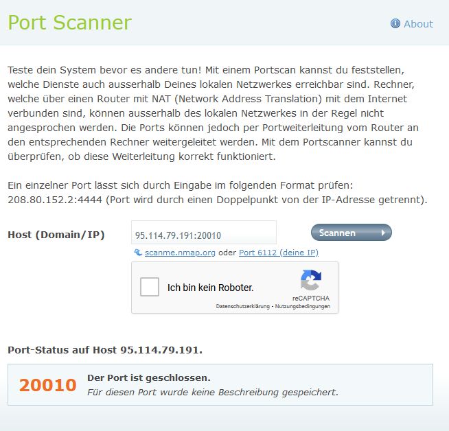

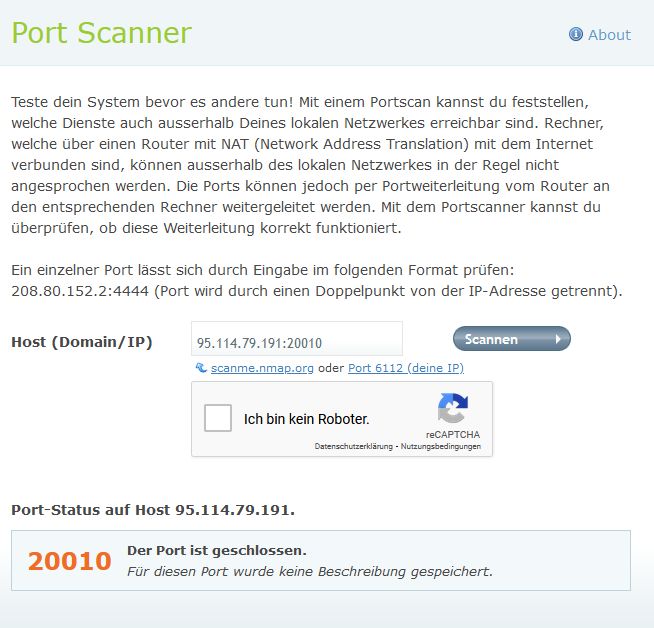

Da das auch daran liegen kann, dass der Provider es nicht erlaubt, dass ich mit meinem lokalen Rechner übers Internet wieder mit meinem lokalen Rechner verbinde, habe ich mit Portscanner versucht, herauszufinden, ob die Freigabe funktioniert. Der Ersteller des Anleitungsvideos hat zum Port ermitteln vorgeschlagen http://www.dnstools.ch/port-scanner.html. Dieser behauptet aber, dass unter meiner ermittelten aktuellen IP der Port geschlossen sei.
Was ich noch recht seltsam finde, ist, dass mir https://www.meineip.de/ eine völlig andere aktuelle öffentliche IP-Adresse anzeigt, als dnstools.ch. Auch mit dieser anderen IP wird aber der Port als geschlossen angezeigt und zwar mit beiden IP-Adressen, egal ob ich "Änderungen der Sicherheitseinstellungen über UPnP gestatten" anklicke oder nicht

Ja, strg+F5 führt dazu, dass die IP-Nummern einheitlich angezeigt werden. Der freigegebene Port ist aber immer noch geschlossen!?

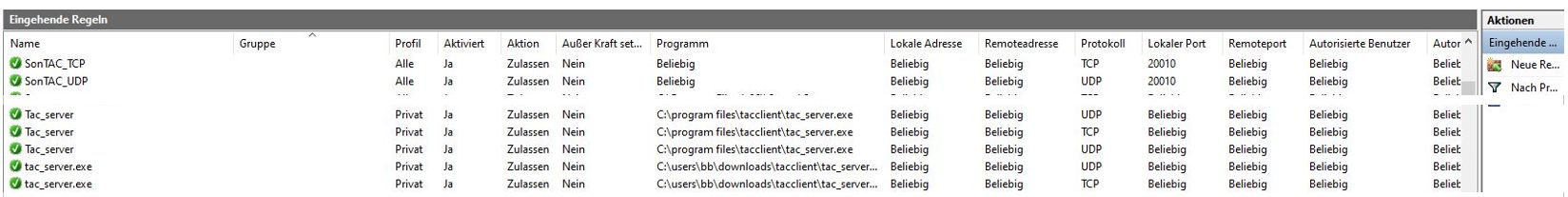

Der Tipp mit der Windows-Firewall klingt auch sehr plausibel ... allerdings habe ich die Freigaben genau so gemacht, wie in dem netzwelt-Link beschrieben ... und Windoof neu gebootet ... und der Port ist immer noch geschlossen :heul::confused_alt:

Das "DS-Lite" macht mich misstrauisch. Schau bitte in der Fritzbox, ob Du überhaupt eine IPv4-Adresse bekommst. Falls ja, könnte diese Adresse auf IPv6 getunnelt sein, da geht kein Portforwarding durch.
Dual Stack Lite (DS-Lite / DSlite) (elektronik-kompendium.de)
Solltesst Du keinen DS-Lite-Zugang haben, sondern doch eine "echte" IPv4-Adresse (temporär) zugewiesen bekommen haben, könnte ein DynDNS-Account evtl. die Lösung sein.
@omavoss : Ja ist eine IPv4-Adresse.
Allerdings hatte ich irgendwo in den eingangs erwähnten anderen Threads irgendwo gelesen, dass die Portscanner nicht immer zuverlässig seien. Und habe deshalb jetzt versucht, mich mit der Client-App via Internet auf der Server-App meines Rechners anzumelden und das hat jetzt funktioniert (vorher noch nicht, d.h. vor Einrichten der Win-Firewall-Freigabe). Eventuell ist mein Problem damit behoben. Das kann ich allerdings heute nicht mehr checken, denn den Test kann ich dann nicht selbst machen, dafür brauche ich dann wirklich Leute, die den Client bei sich installieren und sich von außerhalb meines WLANs mit meiner Server-App verbinden. Dafür finde ich um die Uhrzeit keine Mitspieler mehr ggg

Hast Du mit einen Online-Portscanner nach dem offenen bzw. geschlossenen Port gescannt, z.B. mit dem hier:
TCP Port Scanner, Online Port Scan, Port Scanning | IPVoid
Portscanner sind im allgemeinen zuverlässig, sollte mich wundern, wenn der nichts aussagekräftiges findet.
Mein Link ist nur ein Beispiel! Du musst den nicht benutzen!!! Es gibt genügend andere Online-Portscanner . . .
Bei Enter IPv4 or IPv6 address to scan: gibst Du die aktuelle IP-Adresse ein, bei Scan a custom port gibst du die 20010 ein.
