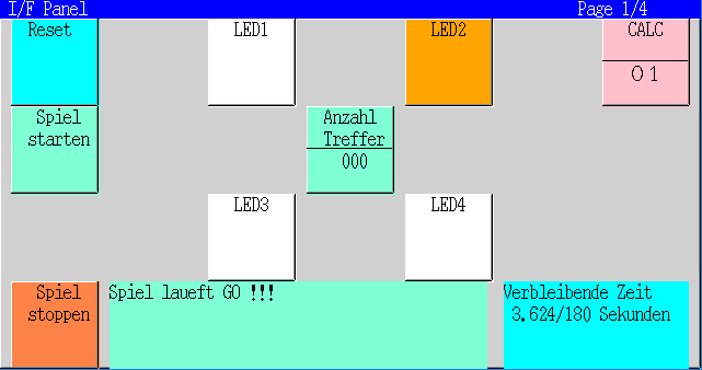

Hier noch ein Bild des sog. "Interface Panels"
