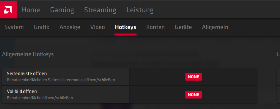

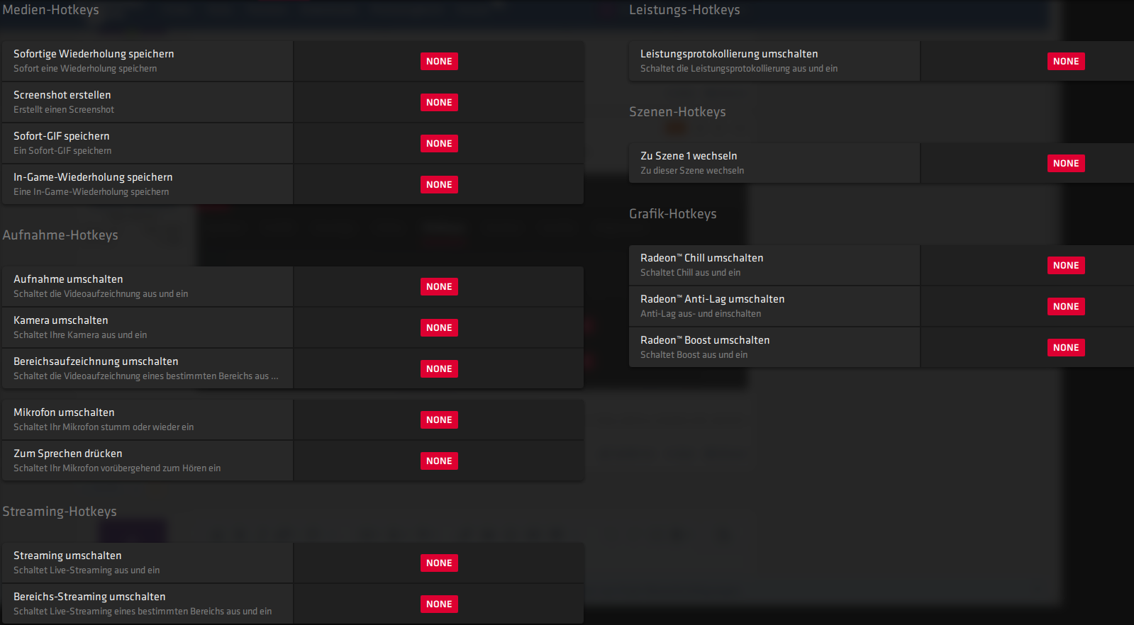

Also unter den Einstellungen finde ich nichts wo ich jetzt direkt eine Tastenkombi einstellen kann.
Aber das In-Game-Overlay war aktiv, ist jetzt deaktiviert.
Habe alle darunter auch deaktiviert. (Upgrade Advisor/menü im Infob./werbung/toas-Benachrichtigung)
dann sieh mal bei den "hotkeys" nach und nimm die obersten beiden mal ganz raus
Reaktionen: Ator
Ich habe tatsächlich keinen Reiter mit Allgemeine Hotkeys...
Habe jetzt aber mal alle abgeschalten, brauch eh nix davon.

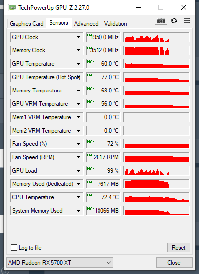

Ich habe jetzt eine 1.5 stündige Session hinter mir ohne Probleme.
Sprich mit den neuen Einstellungen (alles abgeschalten) und ich habe noch 15% Leistung reduziert über Watsman und die Spannung bei Max Leistung von 1200 auf 1100mV undervoltaged.
Dazu noch die Lüftersteuerung angepasst.
Temperatur war bei max 64°C, HotSpot bei 80°C. Was gute Werte sind, mMn.
Ich werde das dann morgen testen ohne die 15% Leistungsreduzierung und die Temp. im Auge behalten.
Melde mich dann wieder.

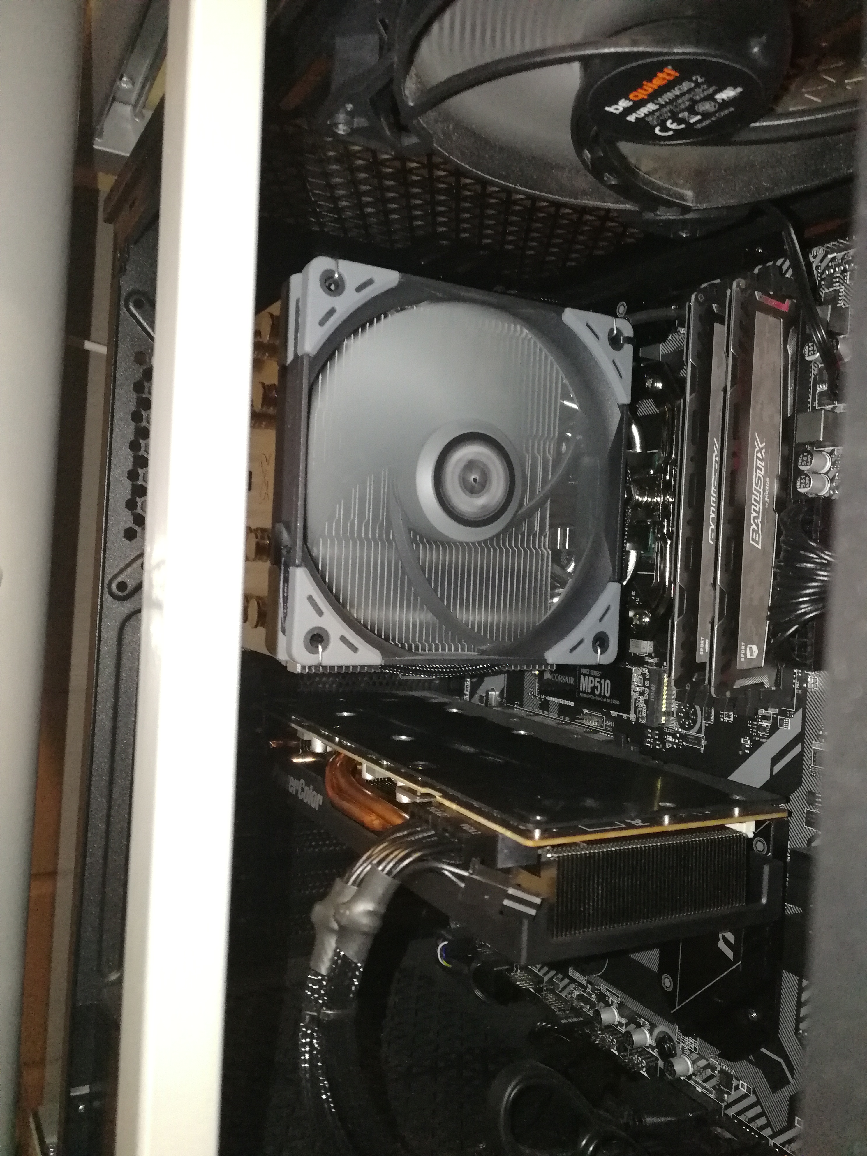

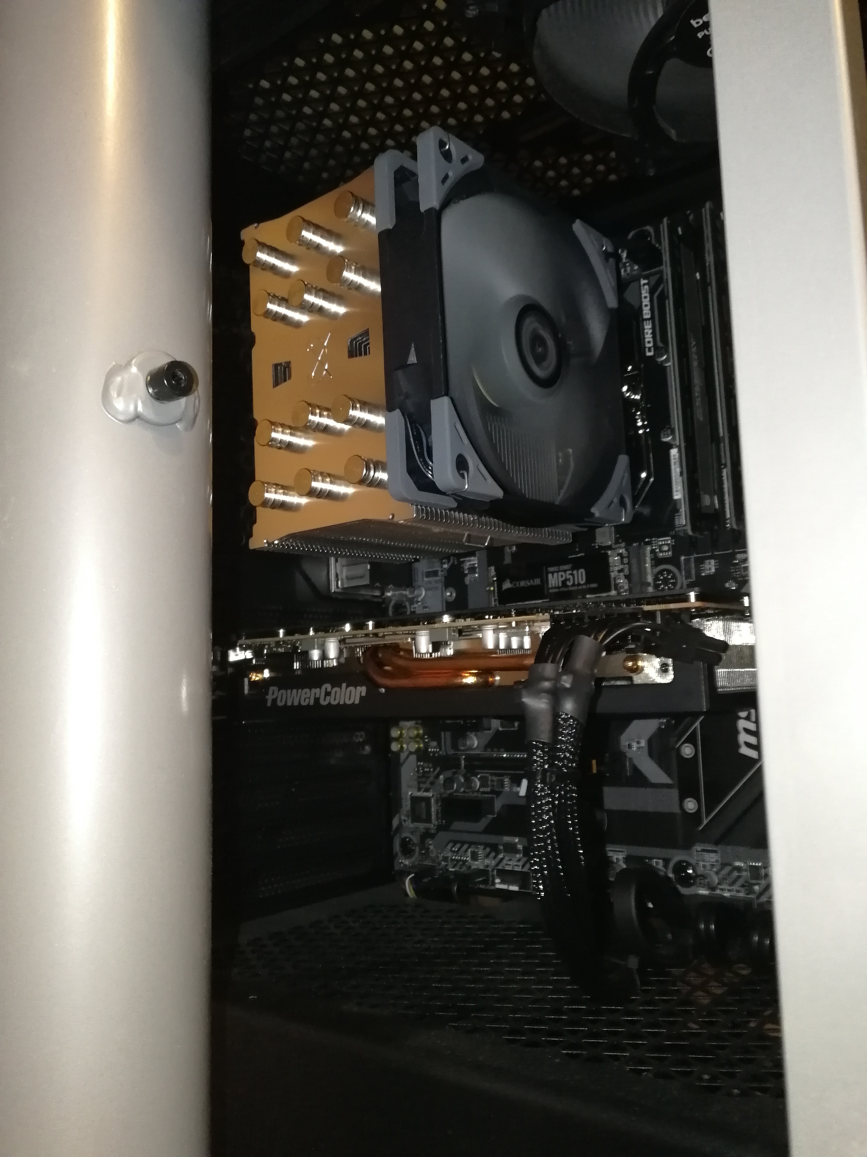

Ja der Rechner ist aktuell noch offen. Ich teste im laufe des Tages bei geschlossenem Gehäuse und schaue was die Temperaturen machen.
Hier mal Bilder aus meinem Rechner innerem.
Zusatz-Lüfter sind oben 1x einer und von vorne kommt 1 Lüfter. (120er)
Aktuell (mit offenem Deckel, 1h Spielzeit):

Der Lüfter an der Decke deines Gehäuses sieht aus als würde er Luft ins Gehäuse bringen wenn ja wäre das suboptimal denn warme Luft steigt nach oben und somit würde er den Airflow im Gehäuse stören .
Du hast 2 Lüfter die Luft ins Gehäuse bringen aber keinen der Luft nach außen abführt...
mein Tipp : Dreh den Lüfter an der Decke und besorg dir noch ein 3. und installier ihn an der Gehäuserückwand. Ein 4. an der Front kann auch nicht schaden wenn möglich.

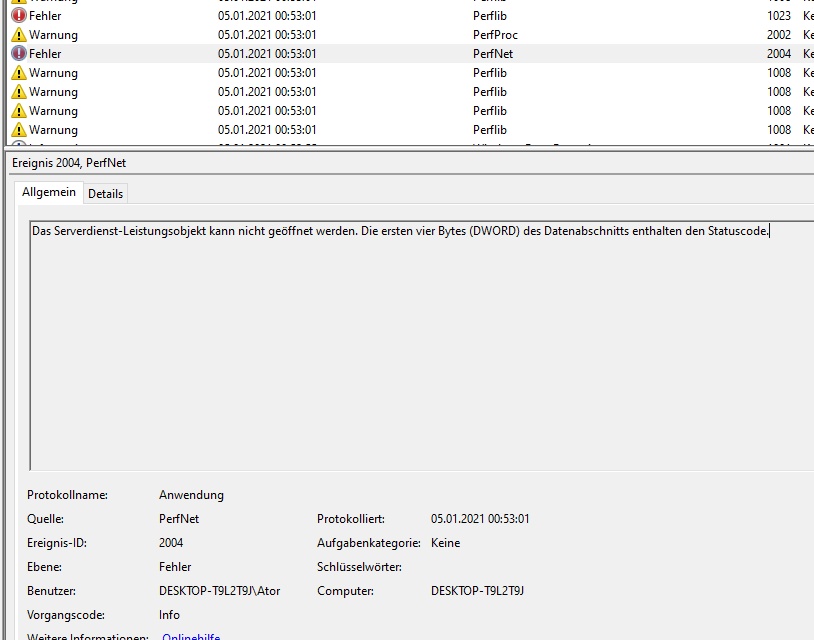

Und was soll das sein?
PerfNet und Perflib Fehler?

Lüfter ist gedreht 🙈 hatte ich falsch eingebaut.
Nach hin und her probieren und alles ist gescheitert... Habe sogar Chipsatz Treiber erneuert und und und...
Hab ich den original Treiber von der graka installiert, ohne AMD Software. Version 19.8.x von 2019 irgendwann... Siehe da erste Session 2h ohne Probleme. Laut fps Anzeige knapp 10 fps weniger, das muss ich noch genauer anschauen, aber flüssig lief es ohne Absturz.
Bequiet support sagt ich soll Netzteil reinschicken. Ich habe ab und zu ein leises klicken immer noch. Auch während der Session gehabt. Hört sich an wie kleine relais die ständig an und abfallen.
Naja werde das wohl mal einschicken und schauen was die sagen. Das hat aber nix mit dem eigentlichen Problem zu tun, glaube ich.
ich sag immernoch, deine GPU hat einen weg
