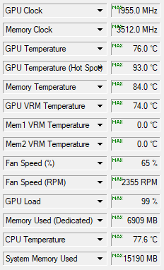

Mein Gehäuse war offen dabei und folgende Temperaturen hatte ich beim spielen (alles nur die max Werte):
Sieht erst mal gut aus soweit. Ich werde morgen das Gehäuse schließen, wieder Temp´s aufnehmen und schauen ob ich wieder einen Abbruch haben sollte.
Melde mich auf jeden Fall nochmal.
Danke soweit.
Soweit im grünen Bereich, die Dual ist ja eh nicht die beste Karte was Kühlleistung angeht.

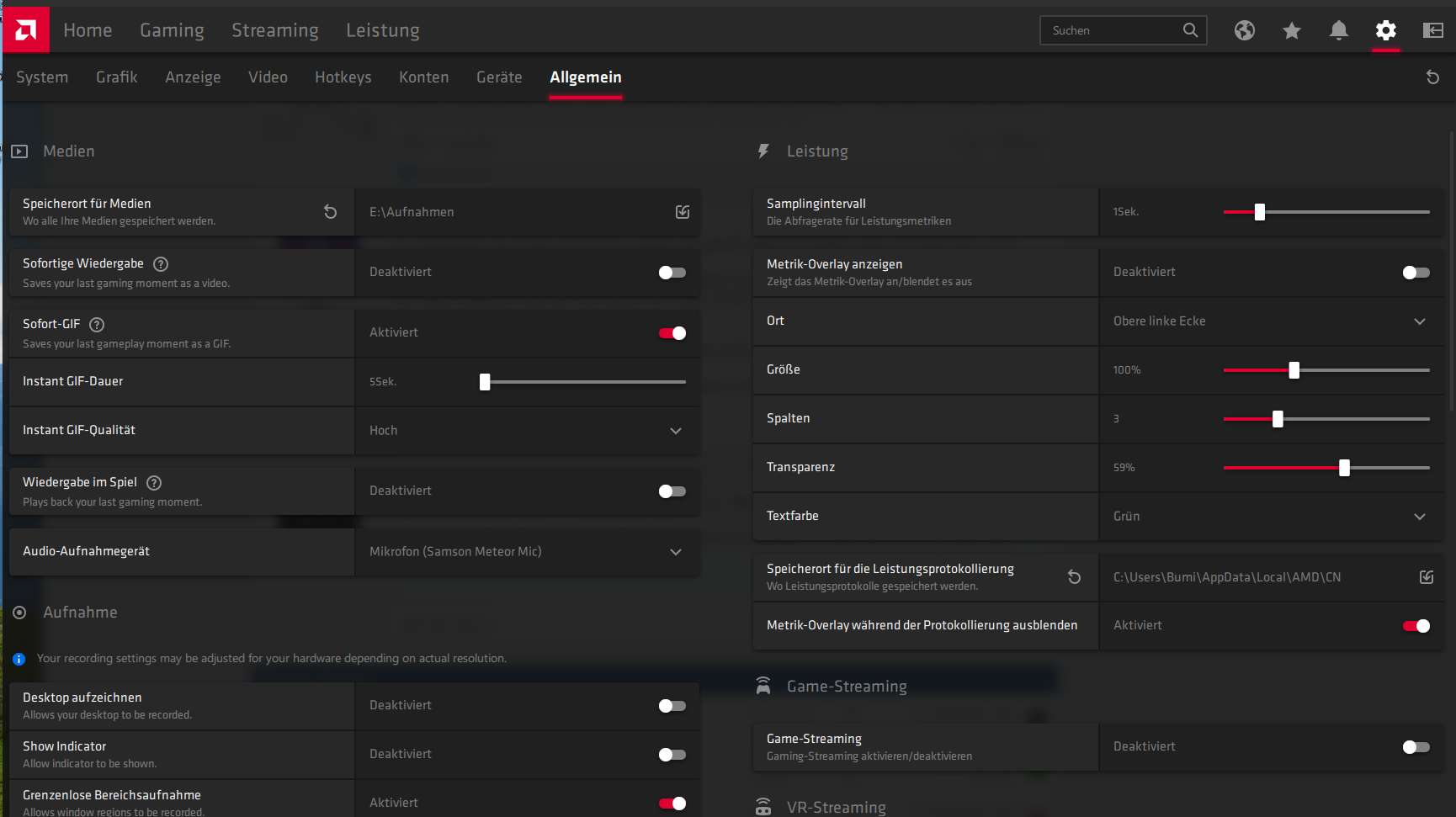

Hast du im Adrenaline das Overlay aktiv? Also nicht dass es angezeigt wird, aber hast du einen Hotkey dafür aktiv?
