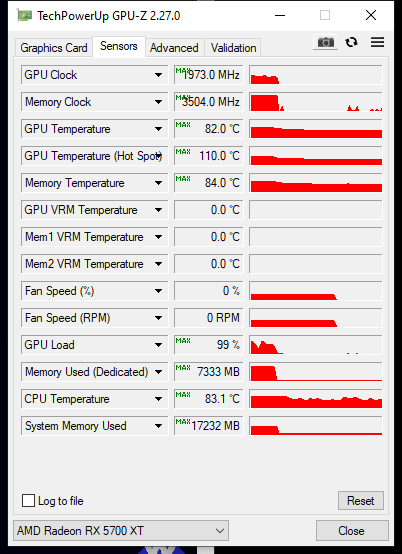

Hier ein Auszug von GPU-Z

Das einzige was hilft ist ein Treiber von 2019. Mit dem hab ich keine Abstürze. Der macht aber ca. 20% weniger Leistung. Wenn ich im watsman die Leistung um 16% reduziere, mit dem neuen Treiber, hab ich auch kein Problem.
Entweder kann da irgendwas die leistungs spitzen nicht abfangen, oder die Spannungen stimmen nicht für sie versorgung. Wobei nur GPU Spannung um 0.1V hochsetzen nichts gebracht hatte bei mir.

Ach ja, mir ist gerade bei einem erneuten Absturz in Windows aufgefallen, dass die Graka-Lüfter komplett runter gefahren sind. Es hörte sich an als ob die sogar bis auf 0% runter fahren für ca. 5 sek und dann wieder hochfahren. Als ob die Graka kurz abschaltet und dann wieder zugeschalten wird. Wie wenn man den Treiber installiert, dann flackert doch das Bild auch mal, (Bildschirm schwarz/wieder an) so fühlte sich das jetzt an.

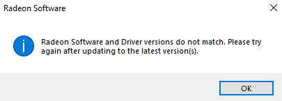

Hallo, sorry für das lange waren. Hier ein Update:
Mit dem Mai20 Treiber konnte ich spielen, ohne Abstürze soweit.
Heute fahre ich meinen Rechner hoch, kommt gleich die Meldung:
(Auto-Update ist ausgeschalten) und die AMD Software lässt sich nicht mehr öffnen. Die Graka steht noch im Geräte-Manager richtig drin.
(:grr: Die Treiber von AMD sind einfach nur Schrott irgendwie :grr:)
OCCT hab ich schon mal gemacht, alle Tests, auch der Netzteil Leistungstest, haben keine Fehler gemeldet.
Ich werde jetzt einfach zum "gefühlt" 100. mal den AMD Treiber deinstallieren und dann wieder neu installieren.
Ich bleibe aber aktuell beim 20.4.2 Treiber von 05/20, da der anscheinend mit meiner Graka funktioniert.
