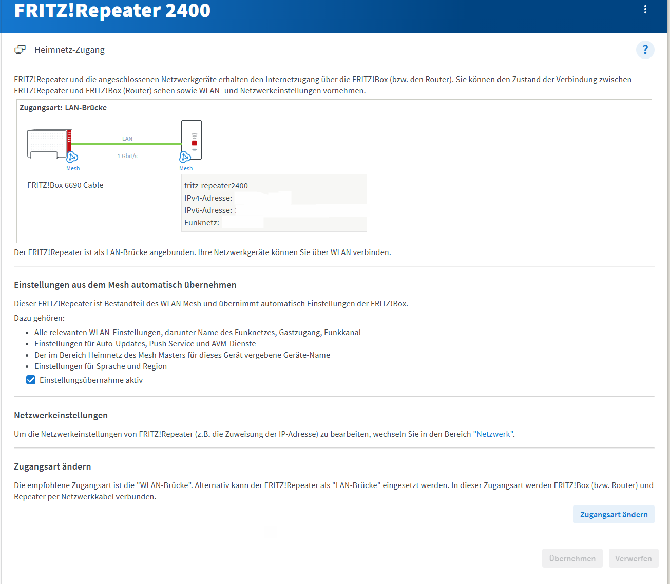

Mit dem Repeater muss rein gar nichts eingestellt werden. Einfach Lan-Kabel einstecken und fertig.

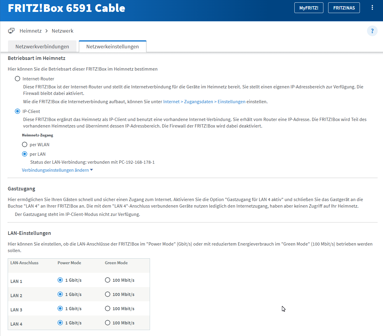

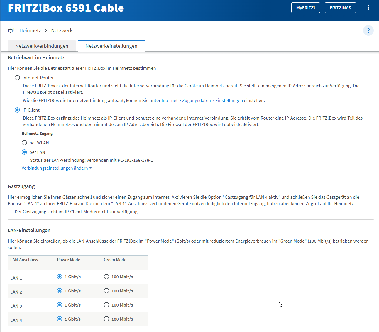

Mit meiner 6591 war es auch nicht schwierig, hier muss nur eine Einstellung gesetzt werden, damit es als Repeater und nicht mehr als Router im Netzwerk mit dabei ist.
In diesem Sinn auch nicht schwer und auch keine Wissenschaft.
