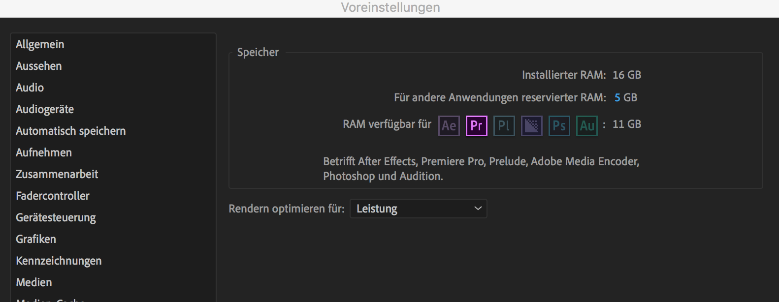

Gibts in den Voreinstellungen unter Performance nen Punkt. Da mal ein paar MB zurückstecken?

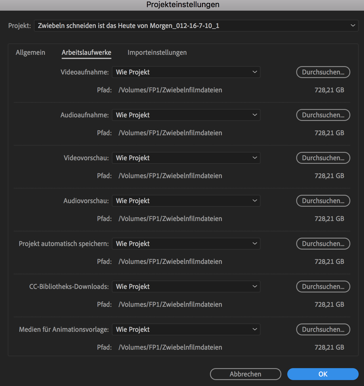

Was ist sonst noch auf der 2TB-Festplatte? Dein "Zwiebelfilmprojekt" genehmigt sich gemäss Screenshot rund 730 GB ...

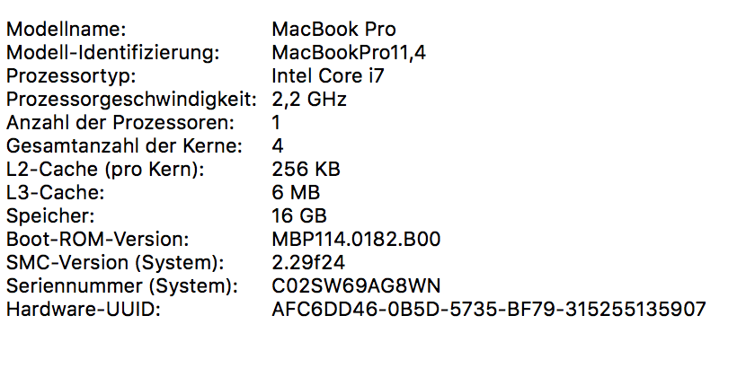

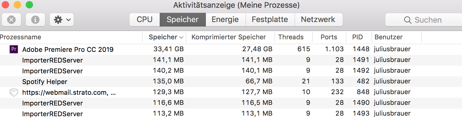

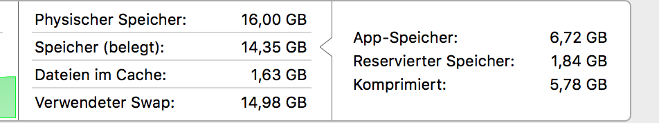

Hey! Danke für die schnellen Antworten! Ich hab mal paar weitere Screenshots erstellt, die vielleicht aufschlussreich sein könnten! Insgesamt ist von der Festplatte 1,22 TB belegt!

Der Reiter ,,Performance'' existiert in meinen Voreinstellungen leider nicht :(

Öhm, Hardware? Wieviel RAM nutzt du?
Solche essentiellen Infos sind schon wichtig, findest du nicht? ;)
Da hast du vollkommen recht. Hoffe ich habe die Fragen mit den Screenshots beantwortet!

Oh.. unter Leistung. Mein Fehler.
Wir wissen aber immer noch nicht ob Deine Festplatte oder Dein RAM überlaufen.
Naja ich würde mal sagen, alles voll.. Premiere greift sich 32 von 16GB Hauptspeicher. D.h. er lädt schonmal 16GB auf der Platte ab (swap) wenn dann noch @Sgt.Seg recht hat, ist das ding komplett dicht und entsprechend kommt der Prompt..
Müsste man jetzt einen Mac Premiere Pro spezi fragen, ob da ein Mac-Reboot reicht oder dem Premiere grenzen beibringen kann...
Wenn Du nicht destruktiv schneidest, wird für jedes mögliche Undo und Redo entsprechend Platz verwendet und die Dateien mit den neuen Daten gerendert. Das kostet bei entsprechend großen Videos sehr viel Platz. Daher zum Scheiden am besten immer eine komplett eigenen Datenträger verwenden, wo kein OS oder die Programme installiert sind.

Sgt.Seg schrieb:
2TB, davon 1,22TB belegt + 720GB = 1940GB = Platte Voll
habe grade gesehen, das diese 728GB anzeigt wieviel noch frei ist!
