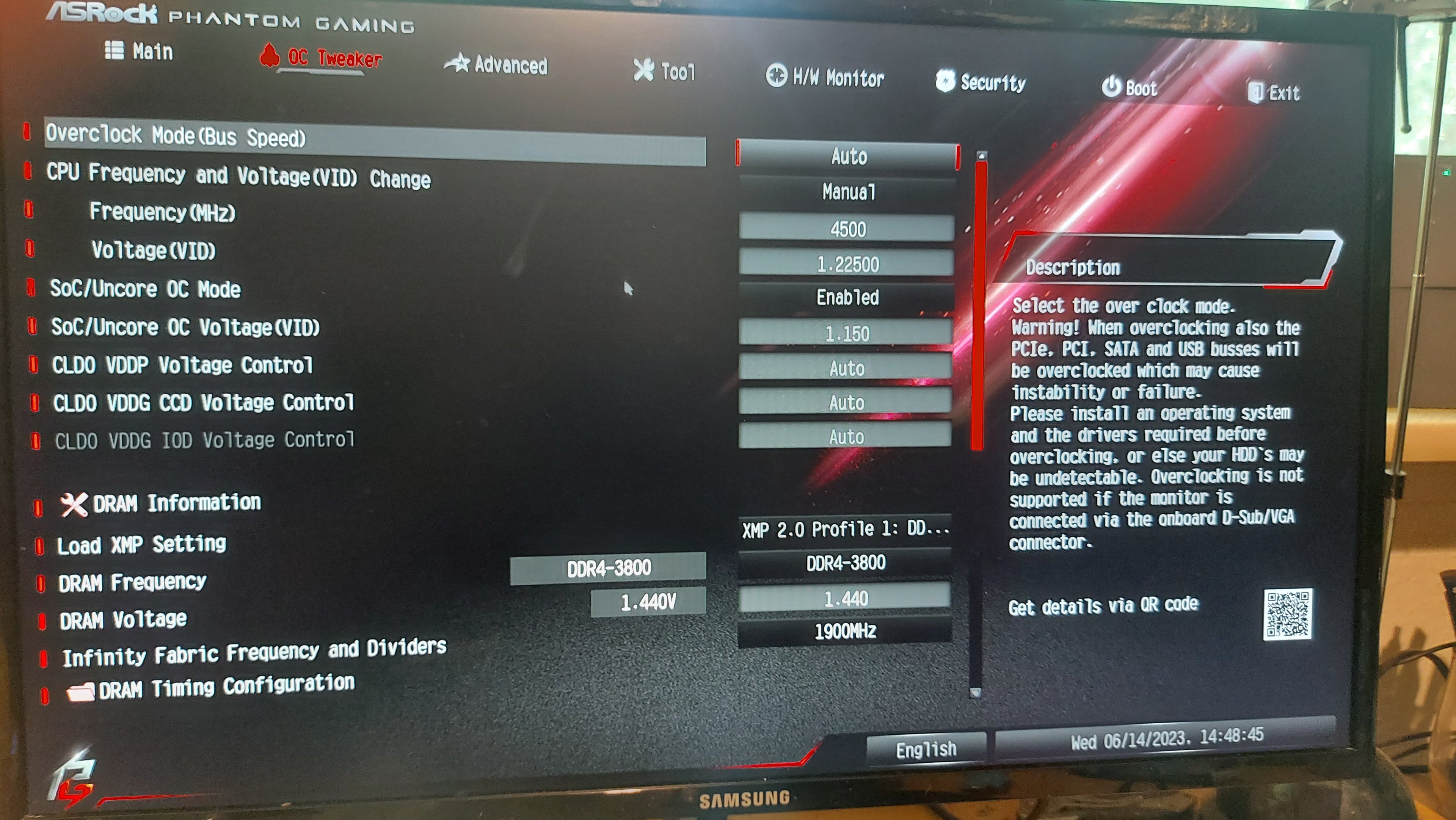

Das habe ich zuerst gemacht. RAM läuft nun mit 3800Mhz (Uncore entsprechend mit 1900Mhz) und strafferen Timings (sind Samsung B-DIEs), die mir hier im Forum mal jemand gepostet hat (https://www.computerbase.de/forum/threads/amd-ryzen-5600x-ddr4-3600.2092181/post-27055419).
Zum CPU-OC: Ich habe einfach im BIOS unter OC das CPU OC aktiviert. Dort kann ich dann den Takt sowie die Spannung Einstellen. Muss mich, wenn ich die Zeit finde, mal in das Thema Curve Optimizer einlesen. Ist das sehr aufwendig?
Habe ein Bild von den Einstellungen angehängt.
Diese Funktion würde ich vermeiden. Wenn dann selbst einstellen, damit man weiß was gemacht wurde und die CPU nicht in ein paar Monaten degeneriert ist.
CO(core optimizer) ist relativ aufwendig, wenn du jeden Kern einzeln auslotest.
Und relativ einfach, wenn du es auf alle Kerne gleich setzt.
Ich habe das Glück, dass meine beiden Zen3 CPUs komplett -30 schaffen. Das ist das Maximum, was umgesetzt wird.
Es gibt auch ein kleines Programm (pbutuner2), dass dir das einstellen unter windows ermöglicht, was sehr praktisch ist, da du nicht dein BIOS zurücksetzen musst, falls es instabil ist.
Manche nutzen zusätzlich noch einen negativen spannungs Offset, aber das führt schnell zu "clock streching", wo du Leistung verlierst.
Der Vorteil ist, dass dein boost weiterhin funktioniert und du in Spielen oder anderer Teillast mehr Leistung hast, ohne dass die CPU überhitzt wenn mal alle Kerne genutzt werden.
Du kannst sogar noch das Maximum um 200MHz erhöhen und so wirst du in Spielen eher 4800 MHz anliegen haben, statt der instabilen 4450 die du jetzt hast.
